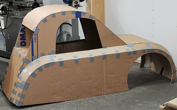

Re: 4-pyöräinen Teppoën 1CV
Lähetetty: 25 Syys 2019, 23:54
Kirjoittaja tm
"Hetken hairahduksen" jälkeen suunta takaisin kohti alkuperäisiä 1CV-muotoja.
Nyt olen tyytyväinen :D .
Tuohon muotoon voisi halutessaan viritellä oikean rättikatonkin, jos siltä alkaa tuntua...

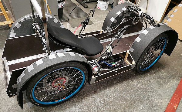

Lähetetty: 30 Syys 2019, 00:09
Kirjoittaja tm
Sisälokarien demoversiot tuli tehtyä solumuovisesta makuualustasta, Tokmannin valikoimista (paksumpi 10 mm versio).
Kokoaminen tässä vaiheessa ilmastointiteipillä, lopullisiin voisi kokeilla myös saumojen liimausta.
Onko foorumin väellä ehdotuksia toimivasta liimasta? Mahtaisiko kuumaliima tarttua riittävän tiukasti solumuovin leikkuupintaan?
Sulattaminen voisi olla toinen vaihtoehto, eli liitettävän pinnan/pintojen kuumennus ja painaminen yhteen.
Lähetetty: 30 Syys 2019, 08:06
Kirjoittaja vetu
Polyuretaaniliima,esim. gorillaliima ainakin pitää!!!!
Lähetetty: 30 Syys 2019, 08:43
Kirjoittaja samuel
Kuumaliima on sen verran kuumaa että sulattaa patjan.
Saa asennustyössä olla enemmän käsiä että saa palat painettua levyt yhteen heti liiman pursottamisen perässä.
Lähetetty: 30 Syys 2019, 10:16
Kirjoittaja Vilijami
Kontaktiliima on paras telttapatjan liimaukseen. Työhommissa tuli joskus testailtua.
Lähetetty: 30 Syys 2019, 16:03
Kirjoittaja Härski
Kontaktiliima vaatii heikkoutensa vuoksi melko paljon pinta-alaa.
Hmm, Onnistuisikohan patjan hitsaaminen!? Kokeiles piruillessaan hitsata kuumailmapuhaltimella niitä. [kunnolliseen] kuumailmapuhaltimeen asennettavaa, lattiamattojen hitsaamiseen tarkoitettua suutinta voisi ehkä soveltaa tähän tarkoitukseen.
Tietty mikä tahansa lämmönlähde toimii, millä pinnat saa hallitusti sulatettua. Hiljattain hitsikoneesta tehtyä kuumalankaleikkuria käytettyäni, ei voi olla tulematta mieleen hitsikoneen tms virtalähteen virtapiiriin asennettu peltilevy. Virta säädetään teholle, joka kuumentaa levyn hieman kuumemmaksi kuin muovin sulamispiste. Sit vaan pelti vedetään saumakohdan läpi ja painetaan puoliskot yhteen..
Lähetetty: 30 Syys 2019, 17:54
Kirjoittaja kemppes
Telttapatja liimaantuu hyvin epoksilla, kumma kyllä. Ei irtoa kuin repimällä jolloin patjan puoli pettää. Varmaan hyvin monella muullakin liimalla. Itse olen liimaillut mm pehmustetta penkkiin epoksilla.
