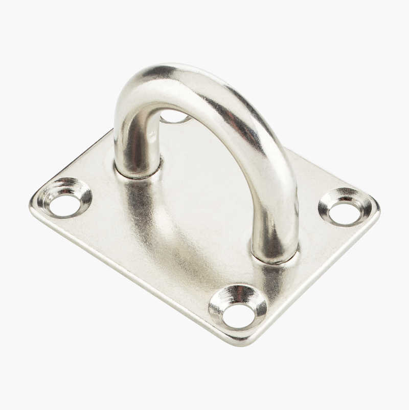

Peräpeilihän on vahvaa tekoa mutta vastamutterin saaminen sisäpuolelle on haastavaa - kestäskö pelkillä ruuveilla?
Kyllä sinne saa kunnon korilaatat laittaa sisäpuolelle, niin ei tarvitse aristella, kestääkö vaikoeikö. Ripustat vain kinnerin alassuin noin 1,5 m korkeuteen ja kurkotat sinne perään... Ai niin, sitä vartenhan tätä ripustusta tehdään. :mrgreen:
Tietenkin voit tehdä tuoleista, levyistä ja patjoista korokkeen, jonka päälle nostat kinnerin tuota operaatiota varten, vai mitä Saukki. :wink:
Biltemassa on noita lenkkejä monenlaisia. Tällainen voisi olla myös nätti.

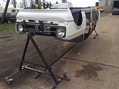

Takavaihtajan huoltoluukusta ylettyy hyvin kinnerin peräosaan. Tuosta mallia, miten sinne pääsee:

Saukki kirjoitti:
Hei, videolta huomasin, että Saukillahan on takana jo lenkki huoltovartaaseen ripustamista varten. Mikset käytä sitä. Naru katosta tuohon lenkkiin, niin ei perä milloinkaan putoa maahan asti, vaikka miten päin kallistaisi –tai vaikka pöytä romahtaisi alta.
Keulaan vielä samanlainen tai pelkkä hihnalenkki toisesta päästään etupuomin ympäri ja katteeseen poratusta reiästä ulos. Tai jotain sen suuntaista.
Eikö olisi helppo tehdä huoltotöitä, kun olisi, oikean mittaiset koukulliset narut katossa valmiina ja kolmas naru, jolla tuetaan kulkuaukon reunasta kallistusasento. :D
Alassuin ripustamiseen voisi hienosti käyttää myös kiekkoja, ellei huoltotyö kohdistu kiekkoihin, mutta etu- ja takakoukuilla ei tätä rajoitusta ole.

Tekaset telineen :D
Viestit: 18010
Tekaset telineen :D
Juu joku varras pitää värkätä.
