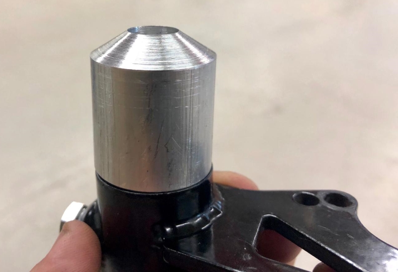

Aihio mitoitusta varten 13mm reiällä.
Olkatapin kartioprikka aihio.jpg (169.83 KiB) Katsottu 8218 kertaa

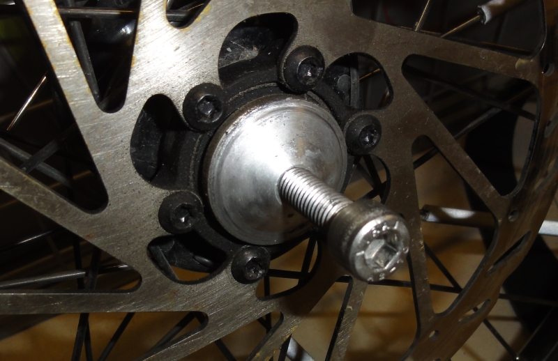

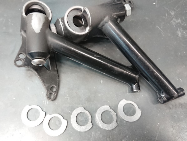

Elämä suurin piirtein palannut syyskauden moodiin, joten voisi tätäkin projektia jatkaa. Nyt pitäisi varmaan mitoittaa nuo kartioprikat, mutta mitenhän sen saisi kätevästi kerralla oikein? Ehkä jotain latanpätkiä hioo väliin...
Alkuperäinen kartioprikka kiekossa 800.JPG (287.72 KiB) Katsottu 7978 kertaa
Mitä mieltä olette siitä, että tarvitseeko akselia tuoda olkatapin läpi ja jopa koittaa änkeä kierrettä sille olkatapin sisäpuolelle? Vai riittäisikö, että kiristää akselin hitsattua prikkaa vasten (sitten siinä olisi turhaan reikä) ja kiristää akseli mutterilla kiekon puolelta? Sehän olisi yksi tukipiste lisää, jota ei alkuperäisessä ollut ollenkaan. :?:
Olkatappi ja prikat 600.JPG (106.24 KiB) Katsottu 7978 kertaa
Pistin merkille, kun Wacky notkutti kisoissa esillä olleen Specbiken runkoa. Se notkui mielestäni aika paljon erityisesti kohdasta, jossa on tehty rei'itys penkin alakiinnikkeelle. Pitäisiköhän sitä runkoakin vahvistaa? :o
Itse toisin akselin olkatapin läpi ja yrittäisin mahduttaa vielä holkin akselin ympärille olkatapin sisälle. Saiko tästä mitään tolkkua?
Ahdasta on, että ulkopuolelle ei mahdu. Tosin tuo prikan hitsaus olisi ollut täysin turhaa, jos sen paikalle haluaisi holkin. :roll:
Olkatappi kiinni pyörässä 800.JPG (62.39 KiB) Katsottu 7877 kertaa

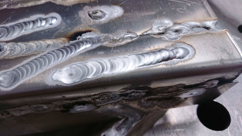

Ei suoranaisesti liity tähän projektiin, mutta tänään harjoiteltiin (alu, rst ja musta) TIG-hitsaamista. Tasaisella saa jo ajoittan jotain sauman näköistä, mutta palikoiden yhteen hitsaaminen oli vielä enemmän tarvikkeiden pilaamista ja turaamista.

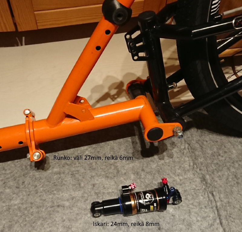

Triken runkokin pääsi sisään lämmittelemään. Kumit vanteilla. On se jo takapyörällään. :) Sitten pitäisi kaivella jostain puslia iskareihin. Rungossa hahlon väli on 27mm ja 6mm reiät. Iskarissa nykyisillä puslilla 24mm ja puslan sisäreikä 8mm.
Takaiskarin sovittelua.jpg (397.87 KiB) Katsottu 7200 kertaa
Sorvi laulamaan? Tai 6mm reijät 8 millisiksi, ni pääsee pelkillä prikoilla?
Mä en osaa käyttää sorvia. Käykö jukeboksi? :lol: Se ainakin laulais. No kysellään nyt ensin ihan virallisia osia. Korvakkeitakaan en halua porata, kun ainevahvuutta on aika vähän.
