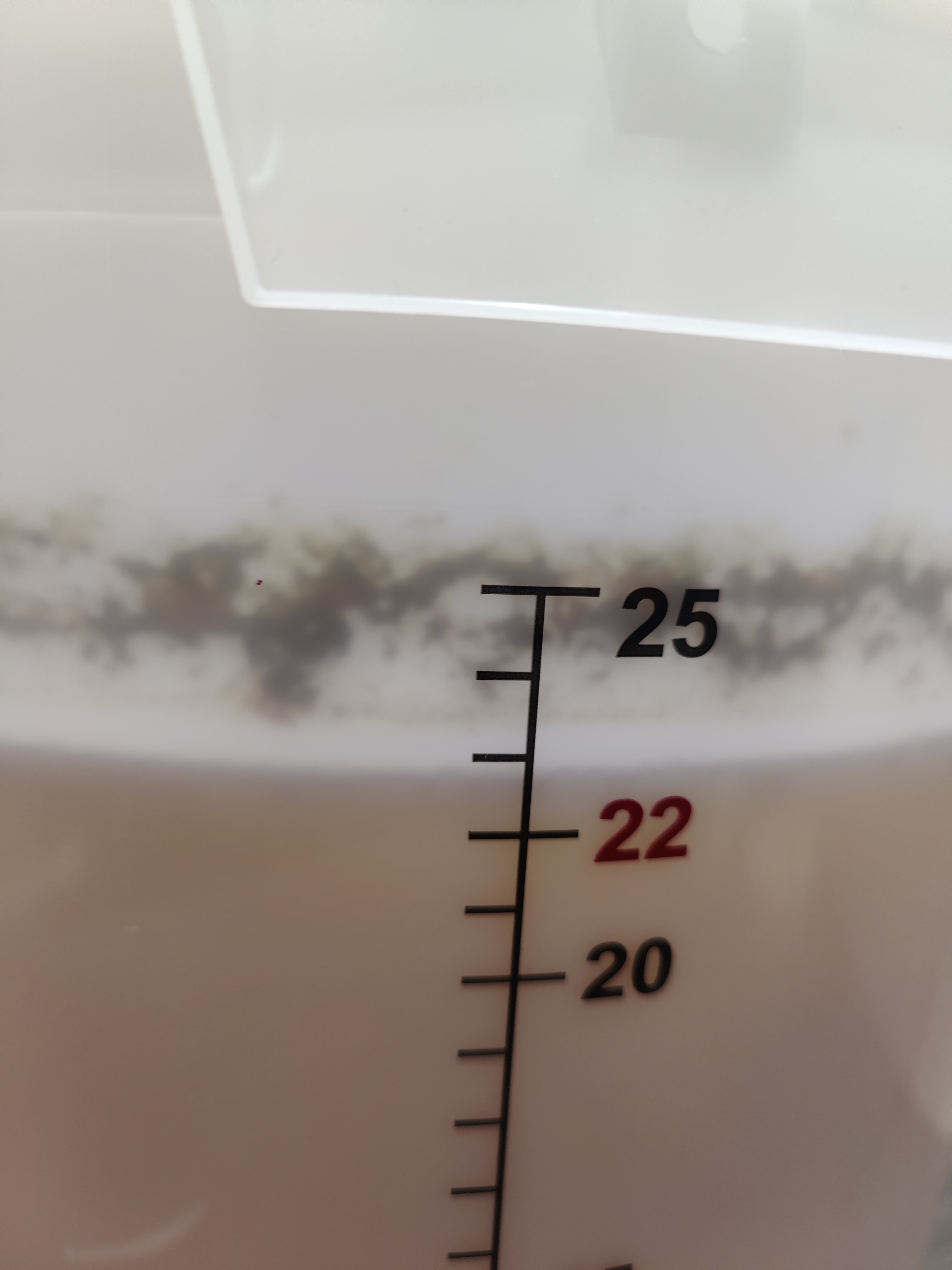

Onhan ominaispaino laskenut 1,048->1,012 joten on siellä toimintaa, vaikka vesilukko ei ole pulputtanut, silloin kun olen ollut vieressä katsomassa.
Kummankin oluthiivan kanssa sama juttu, että ensimmäisen yön aikana vierteen yläpuolelle on ilmestynyt rähmäraita. Se tarkoittanee, että hiiva kuohahtaa alussa reippaasti ja sitten alkaa edetä hitaasti.
Pullahiiva toimii -kuin 80-luvun dieselmersu- kiihtyy rauhallisesti ja jatkaa toimintaa suoraviivaisesti, kunnes polttoaine loppuu.
Pullahiivan kanssa olemme jo hyviä tuttuja, kun taas oluthiivan kanssa vasta tutustutaan toisiimme.

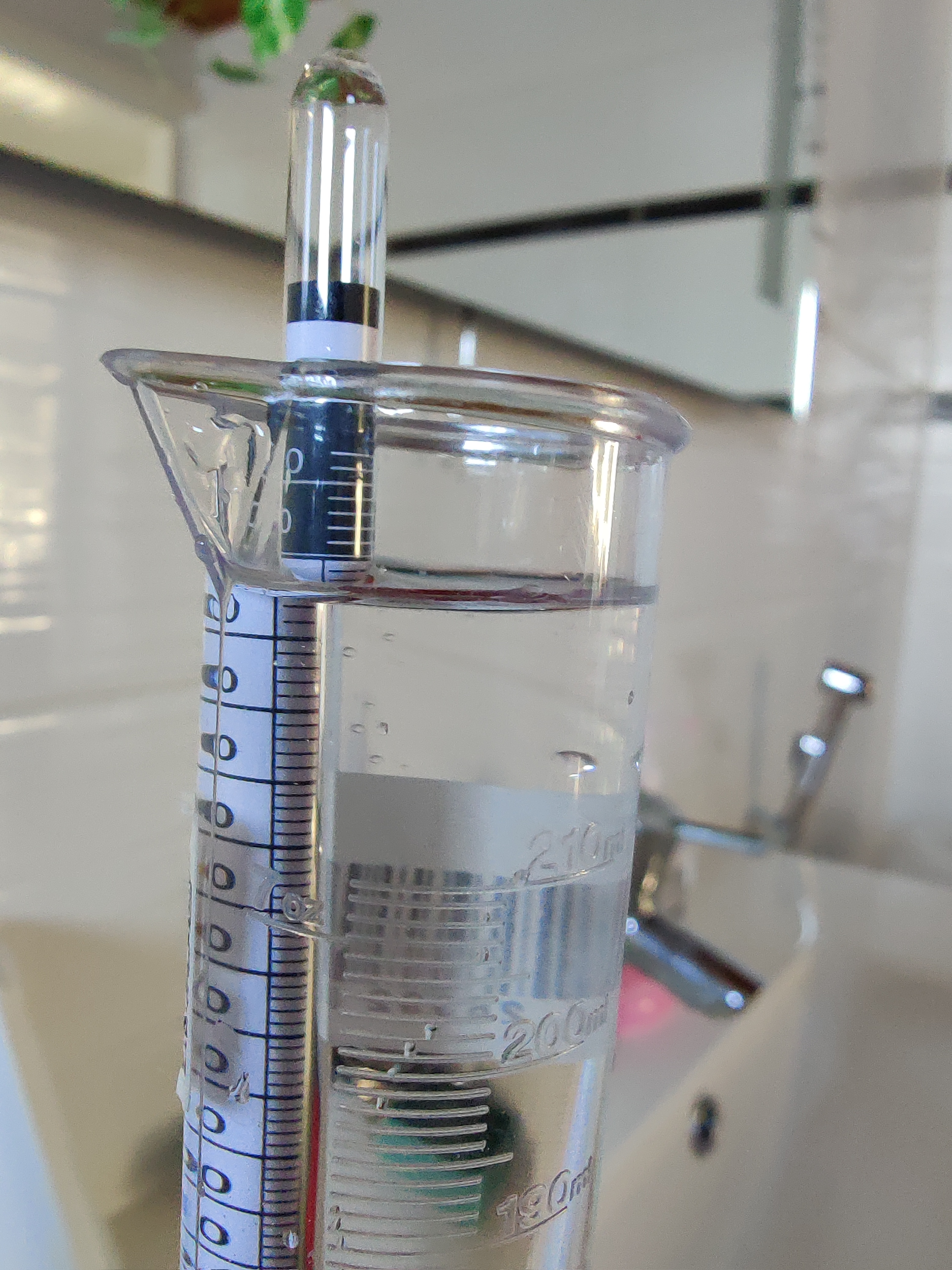

Nyt vasta hoksasin kalibroida ominaispainomittarin 22°c hanavedellä. Näyttää 1,004.
Eli lukema oli samanlämpöisellä vierteellä 1,012 joten todellinen lukema ois 1,008 , joka on ohjeen mukainen loppuarvo.
Edelliset käymistuotteet ovat pysähtyneet 1,002 ja näin ollen todellinen onkin ollut 0,998.

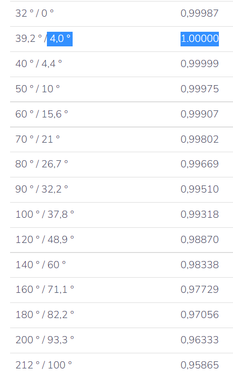

Jos rupeat tieteilemään, kannattaa käyttää veden tiheytenä lähemmäs oikeaa arvoa, joka on 22-asteiselle vedelle on alle selvästi alle 1 kg/litra. Tällaisen arvon löysin 21-asteiselle: 21 °------ 0,99802 kg/l. Virhe on siis yli kaksinkertainen tuohon neliasteisen veden tiheydellä laskemaasi verrattuna. :shock:
Veden tiheys eri lämpötiloissa.PNG (33.54 KiB) Katsottu 4790 kertaa

Viestit: 14445
Re: Oispa kaljaa
Vilijami kirjoitti: 28 Helmi 2022, 20:33
jori kirjoitti: 28 Helmi 2022, 19:35
Jos rupeat tieteilemään, kannattaa käyttää veden tiheytenä lähemmäs oikeaa arvoa, joka on 22-asteiselle vedelle alle selvästi alle 1 kg/litra. Tällaisen arvon löysin 21-asteiselle: 21 °------ 0,99802 kg/l. Virhe on siis yli kaksinkertainen tuohon neliasteisen veden tiheydellä laskemaasi verrattuna. :shock:
Ominaispainomittarissani lukee, että se olis kalibroitu 20˚c lämpötilaan.
https://www.vcalc.com/wiki/MichaelBartm ... emperature
Tuolta löytyy laskin, jolla voi laskea veden tiheyden eri lämpötiloissa. 20°C-asteinen vesi on tiheydeltään 0,9982071 kg/litra.
