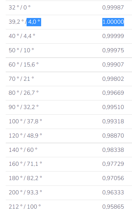

Vilijami kirjoitti: 28 Helmi 2022, 09:10
Nyt vasta hoksasin kalibroida ominaispainomittarin 22°c hanavedellä. Näyttää 1,004.
Eli lukema oli samanlämpöisellä vierteellä 1,012 joten todellinen lukema ois 1,008 , joka on ohjeen mukainen loppuarvo.
Edelliset käymistuotteet ovat pysähtyneet 1,002 ja näin ollen todellinen onkin ollut 0,998.
Jos rupeat tieteilemään, kannattaa käyttää veden tiheytenä lähemmäs oikeaa arvoa, joka on 22-asteiselle vedelle on alle selvästi alle 1 kg/litra. Tällaisen arvon löysin 21-asteiselle: 21 °------ 0,99802 kg/l. Virhe on siis yli kaksinkertainen tuohon neliasteisen veden tiheydellä laskemaasi verrattuna. :shock:

jori kirjoitti: 28 Helmi 2022, 19:35
Jos rupeat tieteilemään, kannattaa käyttää veden tiheytenä lähemmäs oikeaa arvoa, joka on 22-asteiselle vedelle alle selvästi alle 1 kg/litra. Tällaisen arvon löysin 21-asteiselle: 21 °------ 0,99802 kg/l. Virhe on siis yli kaksinkertainen tuohon neliasteisen veden tiheydellä laskemaasi verrattuna. :shock:
Ominaispainomittarissani lukee, että se olis kalibroitu 20˚c lämpötilaan.
Re: Oispa kaljaa
Lähetetty: 28 Helmi 2022, 21:11
Vilijami kirjoitti: 28 Helmi 2022, 20:33
https://www.vcalc.com/wiki/MichaelBartm ... emperature
Tuolta löytyy laskin, jolla voi laskea veden tiheyden eri lämpötiloissa. 20°C-asteinen vesi on tiheydeltään 0,9982071 kg/litra.
