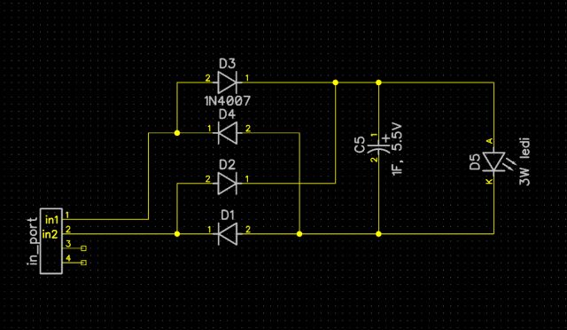

Perus kytkentä, jossa kokoaalto tasasuuntaaja sekä 1F super konkka (elfalta?). Tuossa diodit voisi olla mieluiten schottky mallisia tai siis vähiten jännitettä hukkaavia, 1N5818 lienee hyvä. Ja mitään ylivirtasuojausta ei tuossa ole, joten toiminee schmidtin dynamon kanssa mutta en ole lainkaan varma miten käy esim. shimanon dynamon kanssa. Kuitenkin tämä periaatteessa on hyvä jos halutaan ottaa dynamosta irti kaikki mitä lähtee ja tuo superkonkka varmaankin poistaa vilkkumisen. Lisäksi superkonkka voi hajota jos sitä ladataan liikaa, esim. jos ledi on jostain syystä irti kytkennästä. Joku elkokin voisi ehkä toimia, en ole ihan varma, en ole kokeillut.
Superkonkissa näköjään pitää ottaa huomioon esr, esim tuo lienee tarpeeksi hyvä: http://fi.farnell.com/bussmann-by-eaton ... dp/2148505 Tai oikeastaan tuossakin on liikaa vastusta, ja seuraus on valon vilkkuminen... Ehkä hakkuri on ainoa jonka saa kunnolla toimimaan? Ihmeen huonoja nuo superkonkat?
