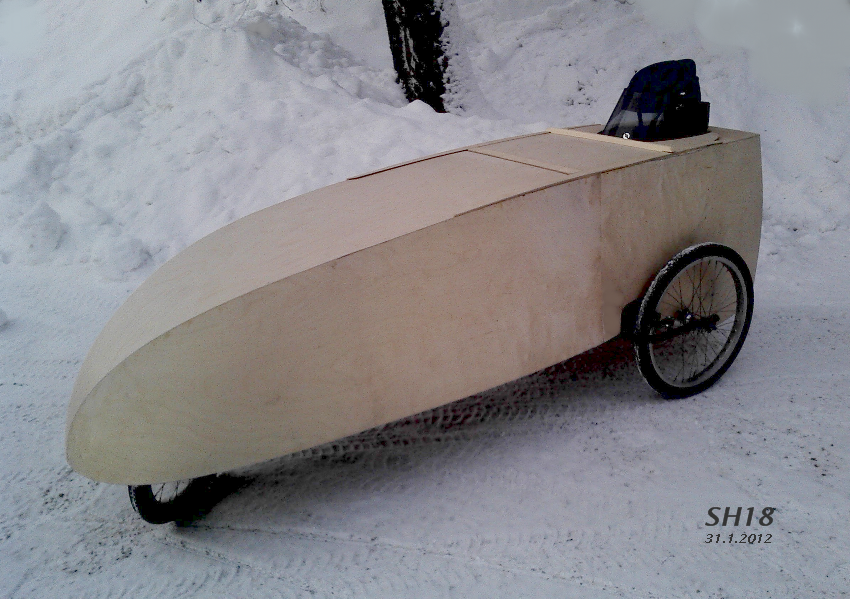

Tänään 21 asteen pakkasessa ensimmäinen koeajo SH18:lla. Eniten olen pelännyt kovaa kaikumelua, mutta pakkaslumen narskunta pyörissä oli selvästi kovempaa.
Kaiken kaikkiaan tuntui ihan lupaavalta. Liukuluukkukin toimii hyvin. :mrgreen:

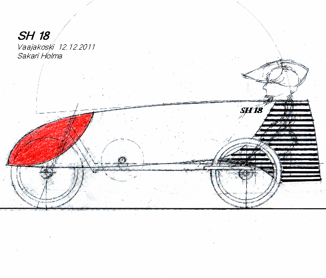

Edessä on nyt sitten lakkaus ja maalaus. Vähän hirvittää noudattaa kuvassa olevaa värityssuunnitelma, kun koivu semmoisenaan on niin kaunista. :roll:

Minkälaisilla maaleilla meinasit sutasta ?
Toimiko ajossa ihan hyvin verrattuna muihin kolmipyöriisi ?
Onko se pakko maalata? eikö pelkkä kirkas lakka riittäisi?
Säälittää laittaa hieno puupinta piiloon...
Re: SH18
Mustasudenkorento kirjoitti:
Joo, ei ole ollut aikomustakaan kokonaan peittomaalata, vaan lakata Unica Super polyuretaani-venelakalla. Lakattu koivupinta tummuu aika tavalla ja on tarkoitus kokeilla UV-suojalakkakäsittelyä ja lakan sekaan sekoitettavaa vaaleata maalia. Keulan punainen osa ja takaosan mustat alueet on tarkoitus tehdä tarrakalvoilla, jotka voi poistaa, jos ei näytä hyvältä.
Olen vielä niin vähän ehtinyt kokeileen, että on vaikea sanoa. Toistaiseksi tuntuu ihan mukavalta.
