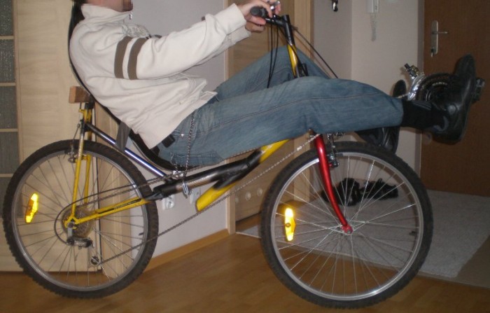

Kaivoin vanhan kuvan esille.
Emäputki on tosiaan melko pysty ja pyörä on kuvan geometrialla ollut lähes nollajättöinen. Pahus, kun et ensinnä kokeillut kääntää haarukkaa takaperin jättö olisi kasvanut noin 60 mm ilman vinoutumisvaaraa. Ohjauskulma on tosiaan niin pysty, ettei tuota mummopyörän rauhalliseksi saa pelkkää haarukkaa muuttelemalla. Liian pitkäkään jättö ei nimittäin pelasta rauhallisuusmielessä mitään, vaan aiheuttaa (näin pystyllä ohjauskulmalla lievää) haukkaustaipumusta. Hitaassa vauhdissa. Sopiva jättö on siis renkaan leveys 1,5-kertaisena, eli sinulla noin 70 mm, jonka ohjausakselin jatkeen pitäisi olla renkaan kosketuspisteen etupuolella.
Minä olen näitä veteleviä haarukoita tähtäillyt siten, että laitan pyörän pystyyn seisomaan ja kiipeän vaikka pöydälle niin, että ulotun katsomaan emäputken suunnasta vähän kauempaa. Sieltä kun tähtäilee, näkee kyllä ohjauskulmaa kääntelemällä osuuko renkaan alin kohta samalle linjalle vai meneekö sivuun. Pyöreällä viilalla tosiaan säädetään keskelle.
Joo on emäputki pystyssä. Ja kädet aika suorassa eteenpäin. Ei varmaan haittais jos emäputkea kellistäis vähän, paranis sekä käytös että käsien etäisyys. Ei välttämättä iso homma kun rälläkällä aukasis jokusen millin saumaa niin että alareunan jättäis kiinni, ja paukuttais uuteen kulmaan. Sais samalla mahdolliset virheasennot korjattua. Ja sitten hitsais takasin kiinni.
Toki mutta pitää muistaa että samallaa muuttuu poljinpuomin kulma ja sen seurauksena ketjulinja, näiden lisäksi etuvaihteiden vaijerin , ja jarrujen tarkistus olisi suotavaa ennenkuin leikkoo yhtään mitään.. tarkistaa valmiiksi muidenkin muutettavien tarpeet niin ei tule sitten yllätyksenä...
Viestit: 14388
Re: Simppeli ja mukava nojakki... mutta miten?
Laitapa joonas kunnollinen sivukuva suoraan oikeasta sivusta otettuna melko kaukaa suoraan emäputken kohdalta. Eli, täydellä resoluutiolla koht. kaukaa kuva, josta sitten leikataan reunat siten, että jää napakka n. 800 x 600 kuva. Tuollaisesta kuvasta voi sitten mittailla ja suunnitella tarvittavat muutokset ohjauksen rauhoittamiseksi. Eli kutakuinkin samanlainen, kuin tuossa yllä, mutta ilman kuljettajaa. Kuljettajasta voit ottaa ihan erillisen kuvan, niin katsotaan siitäkin mistä kohtaa pitäisi parantaa, jos nimittäin esiintyy rauhattomuutta ohjauksessa. :D

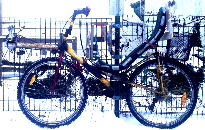

Tässä kuva. Hierasin vielä lisää oikeasta kolosta ja tuli vieläkin parempi. Nyt on ajo kuin vanhalla haarukalla, mutta v-jarrut ilman modailuja :D Etenkin sillon kun vähän runttaa niin keula ui runttauksen mukana. Tajusin että sitä ikäänkuin haluis vetää kädellä sarvesta tukea runttaukseen. Ei nyt mikään unelmaohjaus sillonkaan kun ei runttaa silti. Huom nyt edessä ja takana 2" kumit ja kesällä takana 2.15" ja edessä varmaan 1,5" ainaki toistaseks.
Kalliomurska on varmasti pyllystä mutta tiesuola ruostutti yllättäen parissa sulapäivässä ketjut muotoonsa :| Runsas öljyäminen pelasti toistaseks.
Polkimien asentaminen korkealle, kunhan eivät tuu näköesteeksi, on ihan ok.. alkaa jo vatsalihakset paistaa ihran läpi vaikkei tarvi nostaa ku yhtä jalkaa maasta polkimelle :D Hyvää reeniä. Eikä kädet oo liian suorana. Mun mielestä tuo ajoasento on tosi hyvä nyt kun sarvet vielä laski toista senttiä. Penkkiä laskiessa ketjulinja tuli pyllyyn kiinni eli penkkiä viistäen eli siinä ei oo senttiikään varaa.
Vasemmassa pohkeessa varmaan joku rasitusvamma. Muistan sillon ku oli lyhyemmät kammet niin viuhdoin sen kerran kramppiin ja on siitä asti ollu vähän herkkänä ja kramppiarka.
