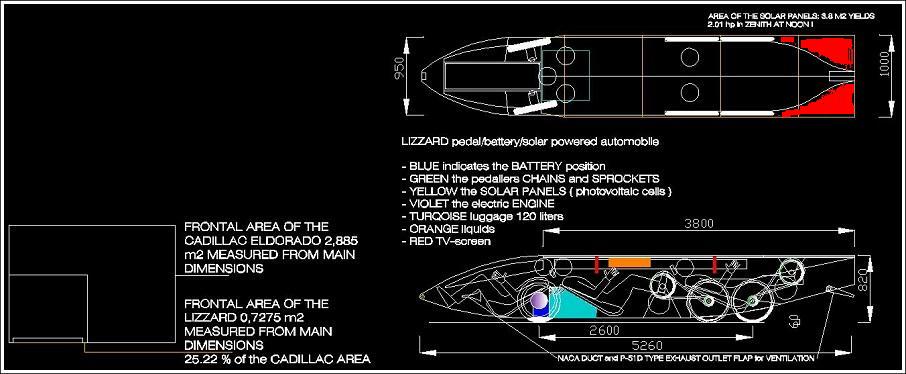

Lizard100 kirjoitti:
.saan frontalin 0,7 m2 alle ja cdA per ukko alle 0.01:n.
Muotokertoimesi on siis alle 0.06, puolet Vectorin kertoimesta. Ehdottaisin laskelmoimaan parhaimmillaan virtaviivaisimpien henkilö autojen kertoimilla, noin 0.24, jos aiot tehdä 6-pyöräisen kopan autotallissa noin 2000 euron budjetilla ilman tuulitunnelikokeita yms. Plus valmistautumaan silti vielä olennaisesti huonompiin arvoihin.
No een halua mitenkään vähätellä empiirisiä tutkimuksiasi, mutta juuri tämä on se syy miksi se vakauttaa menoa..kuten nuolessa on sulat perässä antamassa sille vakautta..laita sen pahvipalan nokkaan vaikka pikaliimlla tiiliskivi kiinni ja tuuleta sitten sitä..nouseeko edelleen ilmaan ? Pudota se sitten katolta meneekö pahvi edellä vai tiiliskivi edellä alas..liitääkö pitkälle ?
Tässä keskustelussa esittämässäsi kuvassa siivet (aurinkopaneeli) alkavat etupyörien keskikohdalta. Nostevoimien resultantti on siiven etupuoliskossa tyypillisesti. Entä jos sinä tekisit sen (pahvi-)mallin ja kokeilisit? (ilman tiiliskivä ja nuolensulkia).

optimistx kirjoitti:
En ole näin väittänyt...mutta jotenkin tuntuu että tuo optimistx on hieman liian optimistinen käyttis teille...,)
Tässä vielä osa joka "pursuaa" rungon yli ja toimii vakauttajana ( punaisella ). Vai etkö pidä tuosta vähäisestä helmasta etupyörän jälkeen ?

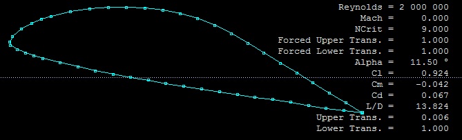

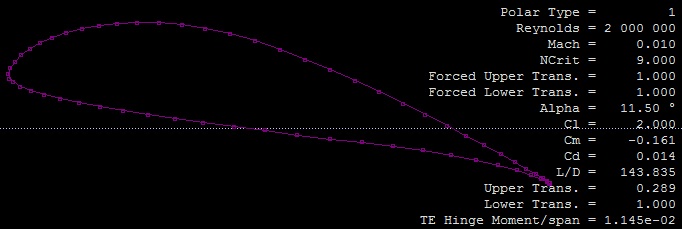

Tässä vielä oma foilini ja Glasgown "suosittu" HPA foili. GU foilin ongelma on myös että se sakkaa jos siinä on vettä tai ötököitä pinnassa ( mitäs pienistä ). Niin sanoinko 2 x parempi ? L/D taitaa olla yli 10 kertaa parempi..vastus vain 2 x parempi ( siis pienempi ) nostovoima 2 x parempi myös ( ja ylikin )...tässä AoA tilanteessa ( tosin ei juuri muutu muillakaan kulmilla ). Pikku jumpalla itseasissa vielä entrasin 5% tän foilin arvoja tämän vertailun jälkeen.
Glasgown foili !
Glasgown foili !
IO-foil
IO-foil
Viimeksi muokannut Lizard100, 14 Marras 2012, 09:32. Yhteensä muokattu 1 kertaa.

Viestit: 14445
Re: Nojapyörällä 100 mph ?
Ehdottomasti virhe tuossa ylemmän profiilin liitoluvun listauksessa. Reynoldsin luvulla 2 milj. lähes kaikkien profiilien liitoluvut ovat yli 100.
Näyttää olevan tuo ylempi laminaariprofiili, eli virtauksen muutoskohtaa laminaarisesta turbulenttiseksi on siirretty taaemmas siirtämällä profiilin paksuinta kohtaa profiilin johtoreunasta nomaalista 25% jänteestä tuonne 40 % suuremmalle puolelle. Vaikka tuosta kuvasta näkee, että muoto on laminaarinen ja virtaus yläpinnalla kiihtyy ainakin tuonne 40% jänteestä paikkeille, on listauksessa muutoskohdan laskettu olevan jo heti 0,006 eli 0,6% kohdalla. Kitkallisen virtauksen laskennassa on siis virhe tai muoto on aivan johtoreunassa jotenkin väärin. Pitäisikö tuon olla tiheämmällä paneelijaolla, vai mallintaako tuo splinenä nuo koordinaattipisteiden välit.
Joo no se selittäisi asiaa...selkeästihän xflr5:ssa on ollut bugeja.
Mun mielestä alempi on laminaariprofiili..tosin paksumpi kohta on edempänä kuin useissa laminaariprofiileissa yleensä.
Mitä se laminaarisuus tarkoittaakaan ?
edit; jo sen verran testasin lisää sitä GU foilia että kyllä se alkaa jo 7 asteessa olla tosi heikko se L/D..84 ja 5 asteessa 200. Itseasiassa se voi olla jo sakannut 11.5 asteessa siksi se on noin huono.
