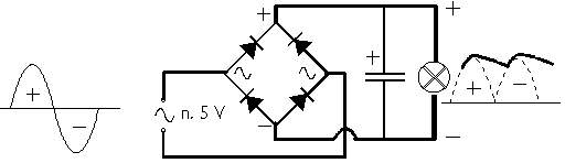

Täh? Kai siinä joku tasasuuntaus ja jänniteregulointi on välissä :shock:
Tasasuuntaussilta pitäisi vähintään olla dynamon ja akun välissä. Dynamo tuottaa vaihtovirtaa, ja akku kaipaa tasavirtaa. Netistä löytynyt piirros alla:
Kondensaattori tasasuuntaussillan jälkeen tasaa jännitteen sykkimistä, sellainenkin kannattaisi laittaa.
Muun elektoriikan tarve on sitten kuskista ja akusta kiinni (ylilataussuojaus tms.).
Kondensaattorinkin tarve riippuu akusta ja siitä voi olla jopa haittaa.
Palikat voi olla aivan hyvin dynamon yhteydessä(jopa sisällä). Ei niiden tarvi olla erillisiä. Autoissa tämä on tyypillistä. Tarttis oskilloskoopin niin näkisi minkälaista sähköä sieltä tulee :lol:
