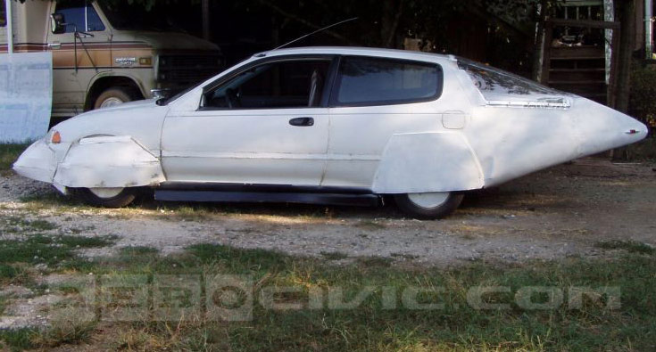

Tässäpä esimerkkiä aerodynaamiikasta.
https://www.aerocivic.com/
