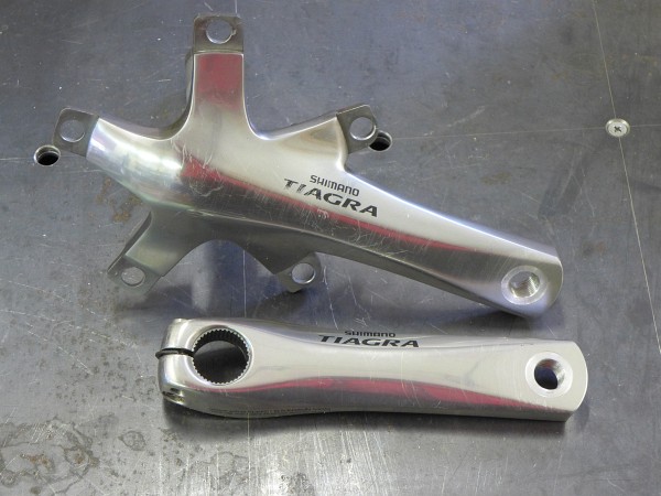

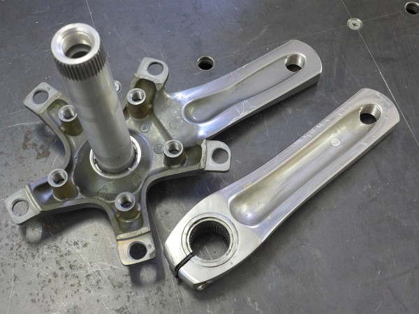

Jolaesin käytettyjen Tiagra-kampien (FC-4503) lyhennys valmistui tänään, pituus 170 -> 140 mm.
Vasemman puolen kammen syvä kevennysura esti enemmän lyhennyksen, eli yhtään lyhyempää en tästä kampimallista lähtisi yrittämään.
