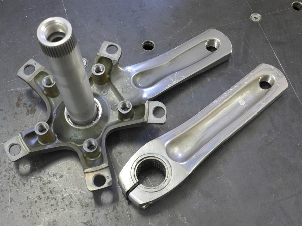

175 mm aihiosta saa maksimissaan 152-milliset. Silloin jää riittävästi materiaalia kammen päähän.
Nuo kuvan kammet voisi toimia, kun kyseessä on minimilyhennys -> uusi reikä jää tuon kevennysuran pään tienoille.

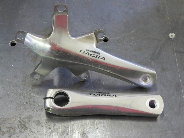

Jolaesin käytettyjen Tiagra-kampien (FC-4503) lyhennys valmistui tänään, pituus 170 -> 140 mm.
Vasemman puolen kammen syvä kevennysura esti enemmän lyhennyksen, eli yhtään lyhyempää en tästä kampimallista lähtisi yrittämään.
