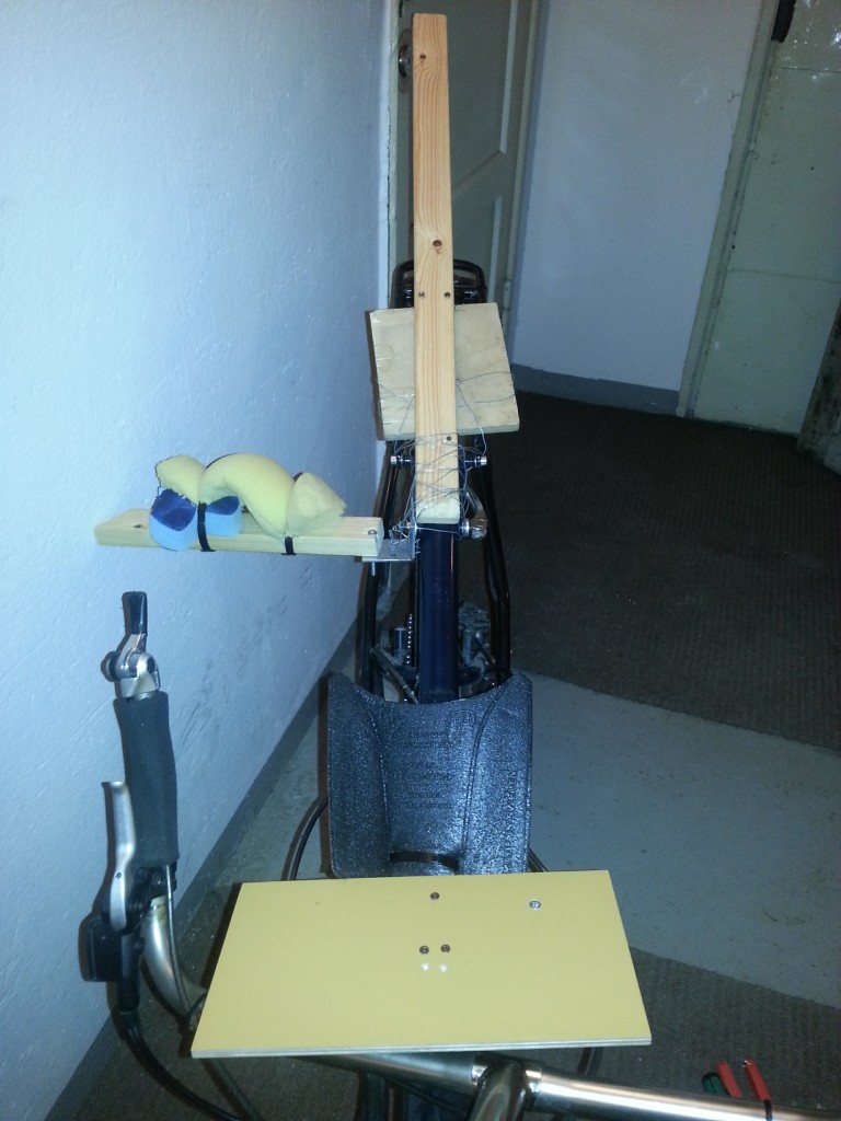

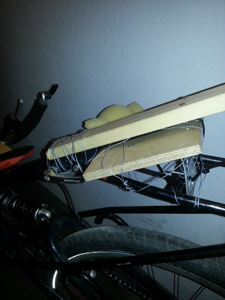

Kun tri pyörään olen tehnyt kaiken, mitä keksin paitsi paremmat kalliit materiaalit ja pelle Hermannin kokoiset pehmusteet kenkiin ja käsiin, hyökkäsin nojakin istuimen kimppuun. Mallilla miltä näyttää, toimiiko proto mallailemalla ilman sen tarkempaa suunnitelmaa. Eri osia eri asentoihin vääntäen.
Kääk yksi kertaalleen pienennetty kuva ei tullut läpi, kun 1200x1200 on kuvan maksimiresoluutio. Siis lisää resizeä editorissa ja seuraavaan viestiin.

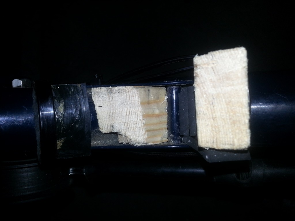

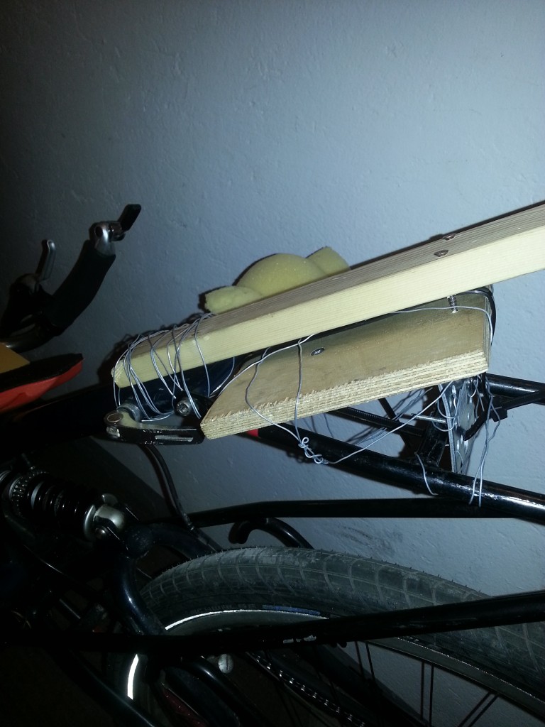

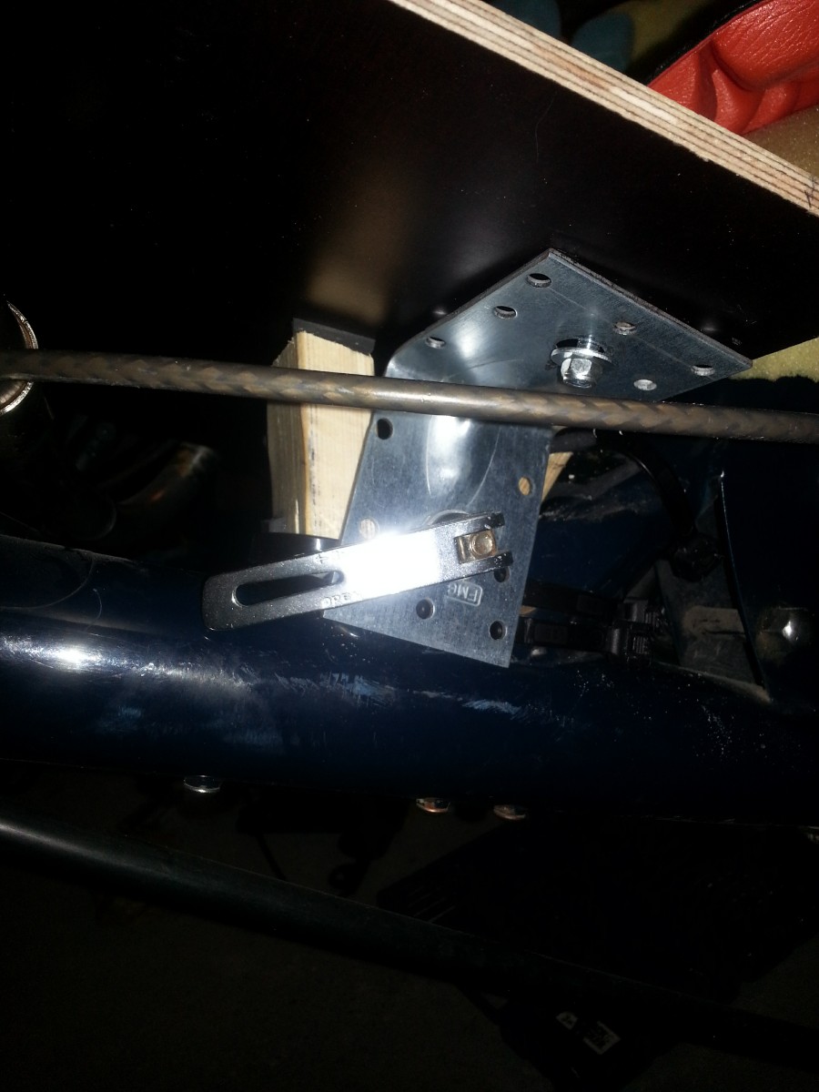

Kätevästi kuvat tulivat väärin päin aikajärjestyksessä. Ekassa kuvassa on gummia puun päällä rungon ja peffanaluslevyn välissä ja pikalinkun putken edessä puuta ja kumia tilkkeenä etummaisen puisen runkopalan välissä. Koomisesti sahasin huti kyseistä rimaa ja huomatessani sahaavani liian kapeaksi protoilu cutting the corner meiningillä kokeilin, meneekö sahausura rungosta nousevan levyn ympärille. Meni, mistä enemmän työtä kumilevystä paloja veistäen, kuten rimasta. Enemmän työtä korjauksessa kuin uuden teossa. Puolustuksekseni en tiennyt paksun riman kulutusta ja säästin sitä selkänojan runkoa varten. Kumi ei taida toimia, koska ruuvi läpi tekee hommasta kireän ja yhdistää runkoriman ja istuinlevyn.
Tokassa kuvassa runkorimat istuimelle ilman lisäkilkkeitä ja kolmannessa kuvassa tehdasmalli ilman penkkiä.
Re: HP Velotechnik StreetMachine GT - harjoittelupäiväkirja

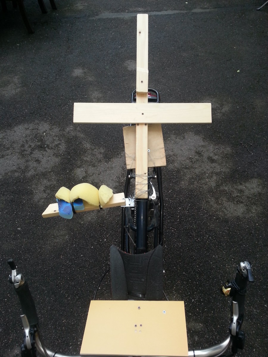

Kun ei rimat ja ruuvit pitäneet sivusuuntaa paikallaan, oli pakko lisätä viime versiota pienempi ja kevyempi kulmapala vasemmalle puolelle ja se vaikutti riittävältä.
Vinoon sai sahata yläpään etummaisesta runkorimasta, jotta etureuna nousi yli ohjaustangon. Kuuden millin vanerilaminaatti taipuu heti vähän paineen alla ilman kulmarautaa. Saa nähdä, kestääkö käytössä. Hutimerkintöjä ja uppokantaruuvin upotusaukkoja väärissä paikoissa grr. Pitänee laittaa mattoa päälle liukuesteeksi/vaatteiden repeämisen estämiseksi/toivottavasti hikoilun vähentäjäksi.
Olin porannut rimaan tarakkaputken vastineeksi reiän, jonka halkaisin sahalla ja pakana murtui jo selkänojan kulmaa kokeillessa. Siksi b suunnitelma, eli toinen puoli vanhasta istuimesta kulmaraudaltaan uuteen asentoon. Kulmarauta oli väännetty, jotta istuinlevy ei osuisi ohjaustankoon. Vinous ei näyttänyt haittaavan mallailuvaiheessa ja ruuvatessa runkotukeen selkänojan runkorimaa. Ympäri nippusidettä ja 0,9 mm sidontalankaa kiinnitykseksi ja kulmapalan aukoista ruuvit, prikat ja mutterit. Ruuvi tarakan poikkitangon eteen, jottei palikka liukuisi taakse ja kallistusesteeksi yhdessä vanerin kontaktilla tarakan putkiin ja sidonta metallilangalla.
Kun nojasin päälle, vinous kulmaraudassa kostautui ja selkätukirima siirtyi keskilinjalta sivuun. Olisi pitänyt suosiolla porata toisen puolen ehjää kulmarautaa varten uudet reiät, jotta kulmaraudan olisi saanut keskelle. Nykyinen vaneri on vinossa tarakkaan nähden etu-taka- ja vasen-oikea akseleissa. Jälkimmäinen koska siinä vanerissa oli reiät ruuveille sivussa istuimen jäljiltä. Kunnolla tekeminen alusta asti voisi auttaa, mutta ei ole vielä selvää, kostautuuko hutisijainti koteloa tehdessä. Kanaverkolla voi taittelemalla korjata muotoa helposti.
Uskoisin tarvitsevani runkoputken päälle rimaa kovalevyisen omakuvani tueksi. Samaten kypärä päässä pitää kokeilla niskatuen koon ja sijainnin tarve. Hartioiden kohdalle voi hyvin tarvita poikittaisriman kovalevyn taittumisen estämiseksi. Myöhemmin tehtävää. Olen varautunut kovalevyn jakotarpeeseen eri rungon osien välillä. Oletan hartian yläosasta pään taakse olevan yhden osan. Kun runkoputki tuskin riittää kovalevyn tueksi, pitänee kovalevystä sahata x korkuinen osa sen mukaan, miten runkoputken päälle on hyvä laittaa rimaa ja mitä selkä pitää muodosta. Joten yksi tai kaksi palaa hartiasta alas. Ajotestit niskatuen valmistuksen jälkeen kertovat, mitä tehdään. Ajotestejä ja niskatuen suunnittelua aikaisintaan huomenna. Käsi ilmoittelee itsestään.

Tässä vaiheessa nyt plus merkkasin mittatikkuun, miten korkea pätkä kovalevystä pitää sahata, jotta se koskettaa pystyrimaa ja poikkiriman alaetukulmaa sekä niskatuen rungon päälläolevaa nippusidettä, joka ei ollut kuvanottohetkellä paikallaan. Poikkirima on hartioiden yläosan tasolla, joten on kova vähän taipuva tuki, jota vasten voi työntää, jos nostan pepun penkistä.
Poikkiriman ja niskatuen rungon korkeus on määritetty istuen pyörällä ja lyijykynällä pystyrimaan merkiten. Kovalevy kiinnitetään ruuvilla poikkiriman kohdalta ja alempaa pystyrimaan, joten poikittaisrima kiinnittyy paremmin kuin kuvassa näkyvällä ruuvilla. Niskatuen runko on paremmin kiinni nippusiteen ansiosta kuin yksi ruuvi kuvassa antaa olettaa. Jooga-alusta Etolasta tuntui hyvältä ilman kovalevyä niskan ja kypärän takana, mutta kovalevy työntää päätä eteen ja nenää alas, joten pehmustuksen paksuus ja luultavasti löysän vaahtomuovin tarve kypärän sekä kovalevyn välin tukkeena on setvittävä. Istumalla mitat löytyy.
Joudun leikkaamaan pään, niskan ja yläselän palan lisäksi kovalevystä keskipalasen pystyriman alaosan päälle ja mitoitus selviää vasta, kun yläosa on paikallaan. Alaosasta en ehkä tee täyskorkeaa kohtaamaan keskiosaa tai jätän keskelle reiän, mistä saan käden läpi pyörän runkoputkeen, jotta saan nostettua pyörän helposti. Pakosti on jätettävä nostopaikka, jotta pyörän saa kellariin. Poikittaisrima on hartioiteni levyinen ja jättää vain vähän tilaa pyöräkellarin ovesta kulkuun. Lisää leveyttä tulee hieman kanaverkosta ja pinnoitteesta. Nostoreikä kovalevyssä ei luultavasti tapa selkää, mutta ajo vasta kertoo totuuden ja pehmustetta voi joutua lisäämään runkoputken eteen.
