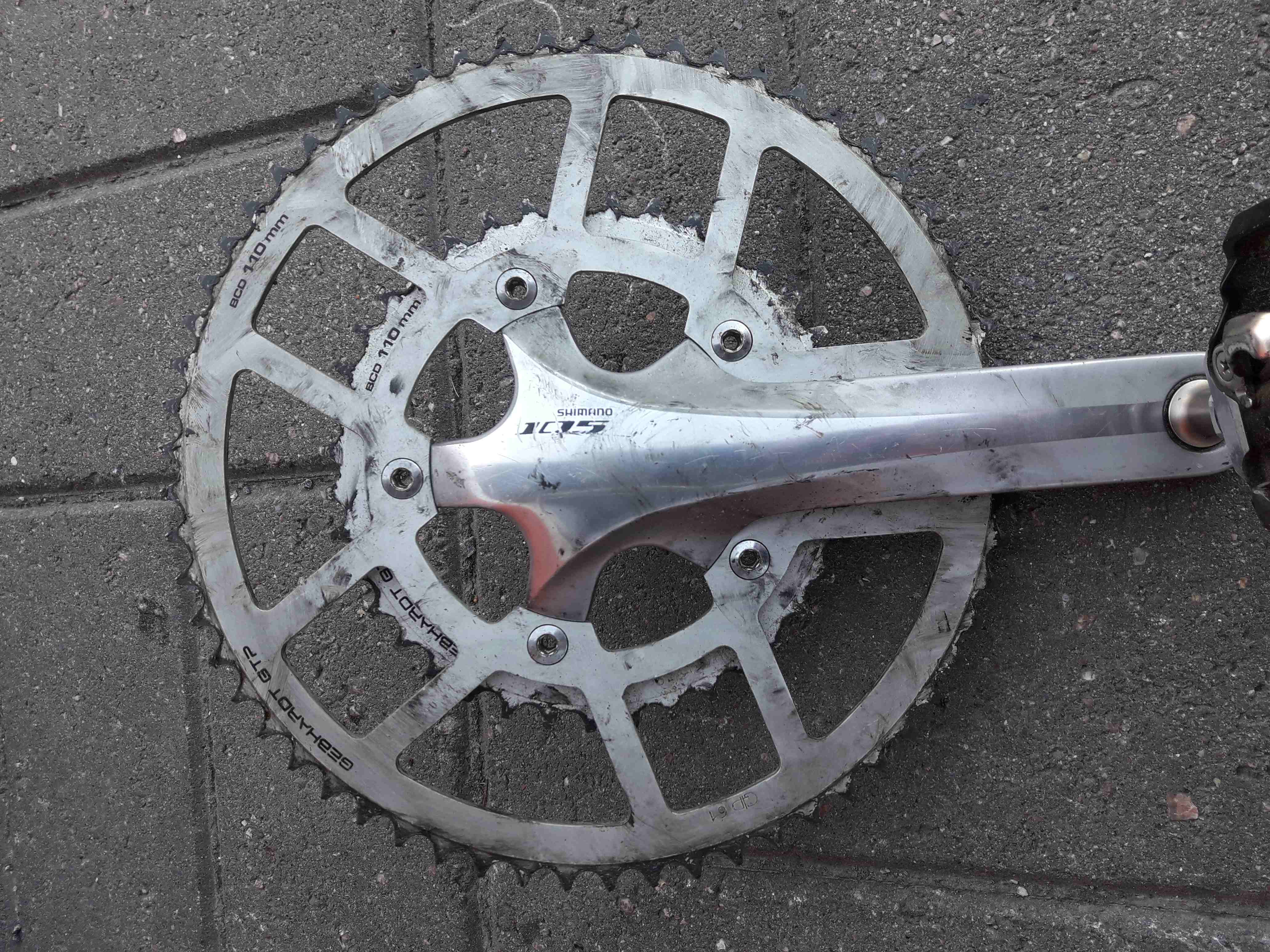

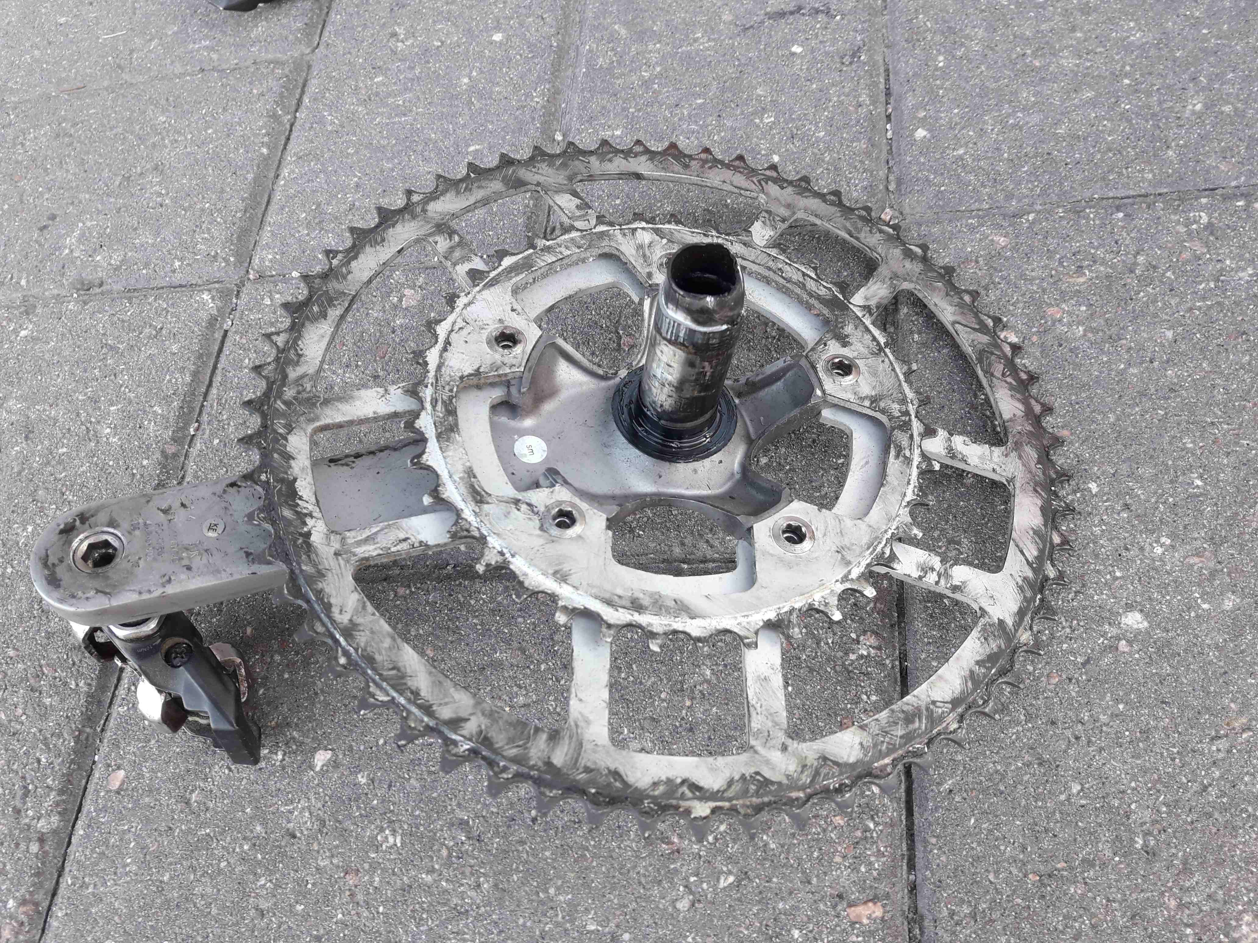

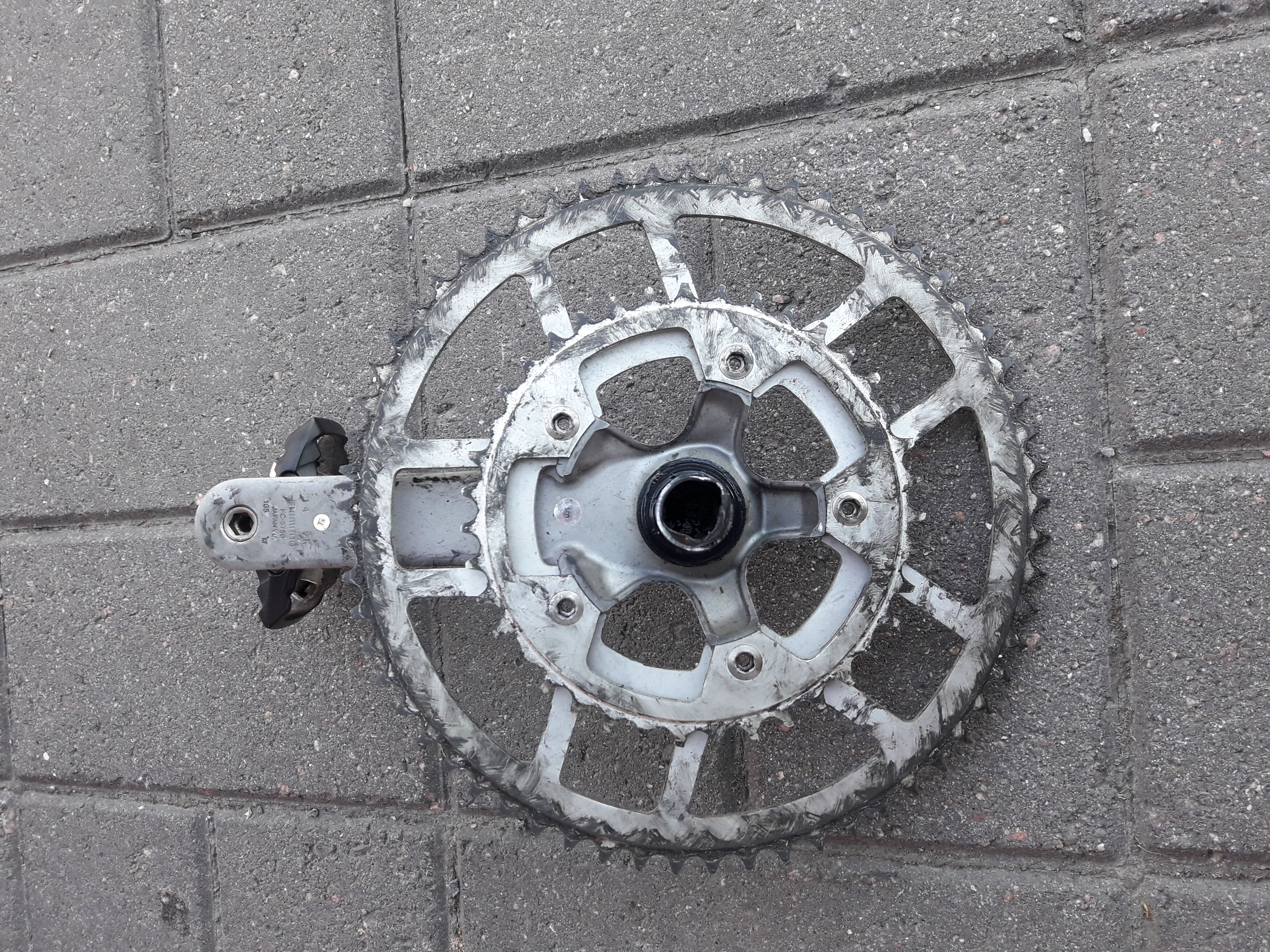

Eilen aamulla jäi matka kesken kun liikennevaloista koitin lähteä reippaasti liikkeelle. Ei olisi pitänyt polkaista vasemmalla jalalla ensin :wink:
Nämä on siis kammet joiden akselin lyhensimme isän kanssa. Ei hitsaus kestänyt ihan 50 tkm, mutta ei paljoa jääny puuttumaan.
Samalla ihmettelin ison rattaan epätasaista kulumista, mutta kuluneet hampaathan on lopulta ihan loogisissa paikoissa, eikä pyöritykseni selvästikään vielä riittävän tasaista :wink:
Viestit: 5252
Re: DF XL:n puikoissa
No jos hiharavistuksena laskee esim. keskimääräisellä nopeudella 30 km/h (2 min/km) ja 90 rpm kampikierroksilla, niin keskiöakseli on pyörähtänyt 50 tkm:n matkalla yhdeksän miljoonaa kierrosta. Siinä on jo hyvinkin väsyttävää kuormitusta hitsisaumalle, etenkin sun wateilla .
Onko sulla alkuperäiset kammet varalla? Yhdet sun kammet (lyhentämättömällä akselilla) makaa Avuksessa...

Joo ei se varmaan ihan huonosti kestänyt. Huomasi tuosta murtopinnasta että hiukan syvemmältäkin olisi saanut sulaa, että olisi tuo sisäpuolinen holkki osallistunut paremmin kuorman siirtoon.
Mulla on itse asiassa varalla toiset kammet lyhennetyllä akselilla, mutta uutta keskiökelkkaa ei ikävä kyllä ole. Laitoin sen kuitenkin tilaukseen heti eilen, toivottavasti ensi viikolla tulisi.
