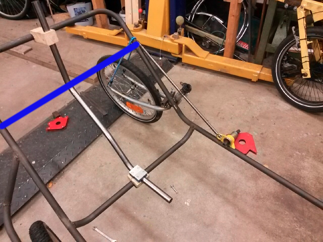

Notkuukohan 25mm putki penkin runkona?

Jops notkuu, laiharille ja pyörittävämpää tekniikkaa runttauksen sijaan sekä iisimmin ajoa ennen painonlisäystä järeämmällä putkella. Himmailussa on sohjossa ja lumella se haitta, että voi vauhti loppua.

Riippuu, tuleeko poikkiputkia ja mitä putkien väliin - hihnallako meinasit? Jotenkin luulin, ett runkoputket vois toimii myös penkin tukina :roll:
Re: Räntäpäivän kinneri
Lähetetty: 15 Loka 2016, 22:47
Kirjoittaja Vilijami
Puolanpenkki klemmareilla keskimmäiseen putkeen? Ehkä.
Nii määki luulin aluksi :mrgreen:
Eikös siihen sitten riitäs yks poikkiputki, penkin taakse - ristiseläntuen kohdille? Kumpihan tukis rakennetta paremmin?
Lähetetty: 16 Loka 2016, 09:37
Riittäs, se tukis paremmin, mutta eteen-taakse liikkuvan ohjaussauvan takia kyynärpää osuisi poikkiputkeen. Tämän vuoksi hylkäsin alkuperäisessä suunnitelmassa olevan remmipenkin.

Entäs jos ylimmäistä poikkiputkee laskee hartialevennyksen alalaitaan, riittäskö penkin tueksi nuo kaks poikkiputkee? Sori kun hämmennän :roll:

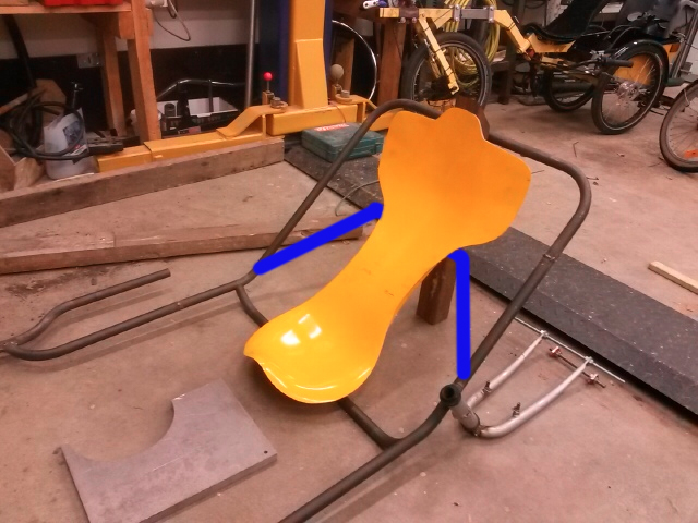

Eiks hämmentäminen oo vaan hyvä. Heh. Jos tähän siis tulee toi penkki - tai vastaava. Niin olikos tolla takaosan ylösnousemuksella jokin funktio. Muu kuin että se on kivan näköinen.
Eiks toi putki vois mennä jotenkin noin kuin toi sininen viiva?
Ai. Siinä olikin vasemmalla puolella jokin installaatio. Hetki.
Siis. Sitä mä vaan - kun luulin alunperin että toi kehä on se penkki samalla - että tulis remmit tms. Joten onks toi yläosa nyt vähän turha?

Ettekö te muista, että on tulossa kinneri ja sen kate tarvitsee rungon, johon kate kiinnitetään ja jonka varassa katteesta tulee mahdollisimman kevyt ja yksinkertainen. Siksi se runko on noin korkealla takana ja edessä myös.

Minusta tuo näyttää siltä, että Vilijami olisi käyttämässä rungon yläkaaria –ei katteen kiinnittämiseen, vaan katteen osana, integroituna katteen runkona. Jos tuohon virittää etu– ja takakaaren väliin teltan, on jo keulaa ja huppua vailla suojassa. Tuohan on jo nyt kuin vankkuriteltan päätykaaret ja odottelee vain kangasta päälleen. Keulaan vielä sateenvarjo helma etukaareen ommeltuna ja kääntyvään takapyörään umpilokari, ettei tavaratelineelle selkänojan taakse roisku kura; ja se on siinä.
Harkitsepa Vilijami tuon ohjausvivun akselin laittamista vinoon ja siihen vinon vivun siten, että suurissa ohjausliikkeissä käden liikesuunta kaareutuisi ulospäin sivulle ja mahdollistaisi pidemmät ohjausliikkeet kyynärpään siirtymättä liian taakse.
Miksei takakaareenkin vois laittaa kangasta, niin ei tarvitse takalokaria. Katemateriaalia oon tässä hieman jo miettinyt telttapatjasta vikupropiin kautta trikooseen. Ehdotuksia otetaan vastaan perusteluineen.
Tuota ohjausvivun akselin suuntaa pohdinkin eilen, että mikä ois ergonomisin?
