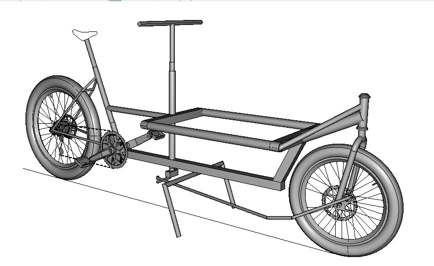

Seuraavaksi rakentelukohteeksi valikoitui 2-pyöräinen tavarapyörä. Siitä tulee CF, joka ei tässä yhteydessä tarkoita materiaalia, vaan kampien sijoitusta. Kokeilen myös pystyä ohjauskulmaa tässä.
Re: Laatikkopyörä
Jarcco kirjoitti:
Miksi? Kenties yleinen uteliaisuus tai tietyn ominaisuuden tavoitteleminen :?
Viestit: 2128
Re: Laatikkopyörä
Jarcco kirjoitti:
Miksi ei? Ajattelin tuota kokeilla tässä muodossa, kun en tällä erää ala LWB:tä tekemään: http://www.nojapyorafoorumi.fi/viewtopic.php?f=3&t=5476

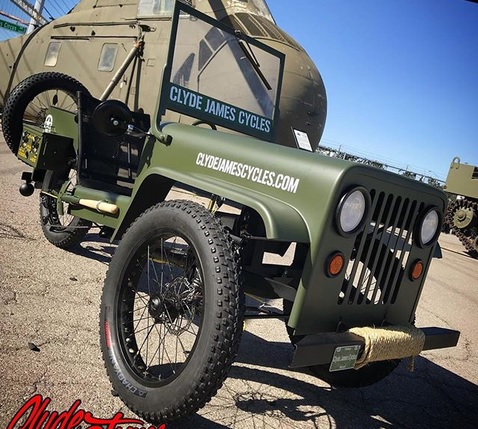

Persoonallisempaa muotoilua kolmipyöräiseen laatikkopyörään
Tuolta pongasin https://www.instagram.com/clydejamescycles/
Viestit: 7892
Re: Laatikkopyörä
On hieno! :D
Viestit: 4180
Re: Laatikkopyörä
Tuo ei ole laatikkopyörä vaan nojapyörä trike jossa kate
Re: Laatikkopyörä
Oho :oops: No, soveltuu kumpaankin :lol:

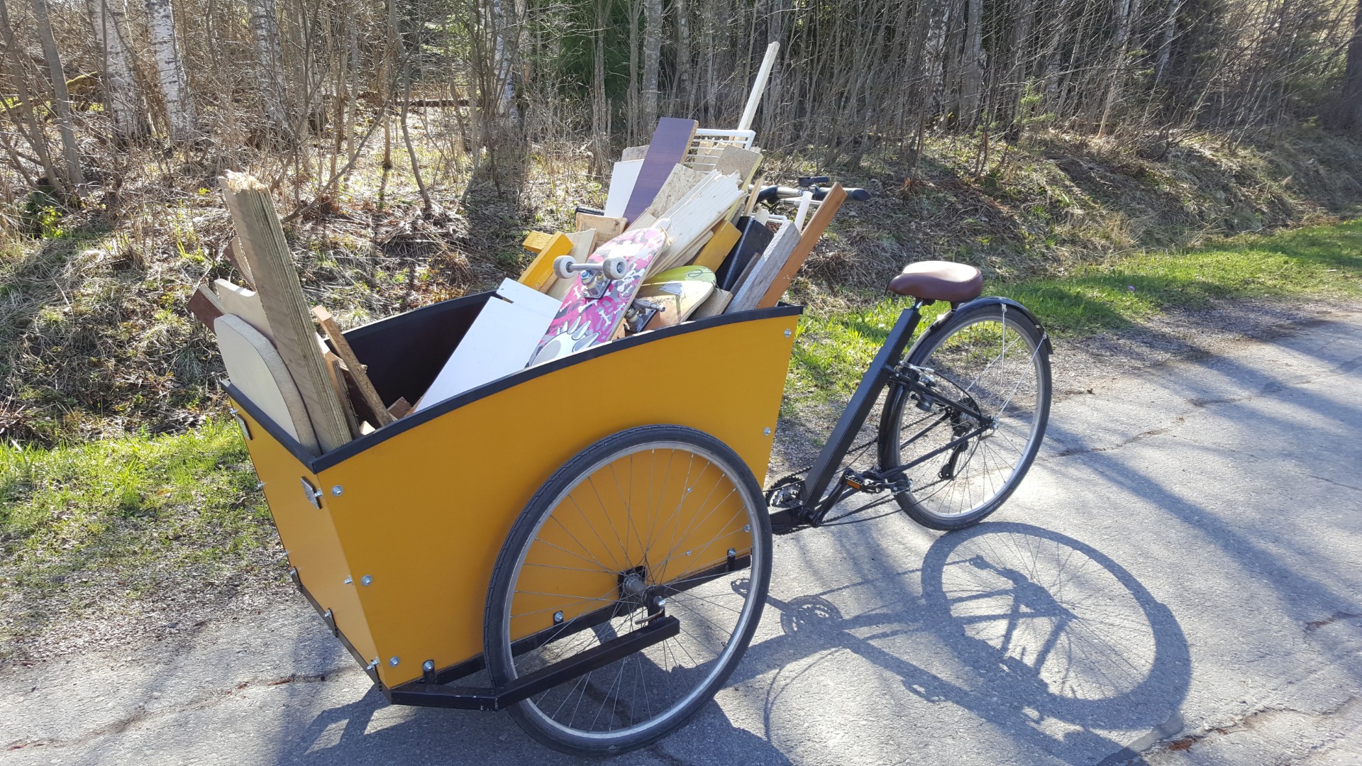

CF laatikkopyörä hyötykäytössä :D .Aluksi pieni moka seinälaatat ja kuiva petonisäkki väärin lastattuna,meinasi takapyörä keulia.Hyvin romut siirty ekologisesti kilometrin päähän kierrätykseen :D .
Mika
Viestit: 7892
Re: Laatikkopyörä
No tuohan pääsi saman tien tositoimiin! Miten ootkaan pärjännyt ilman? :D
