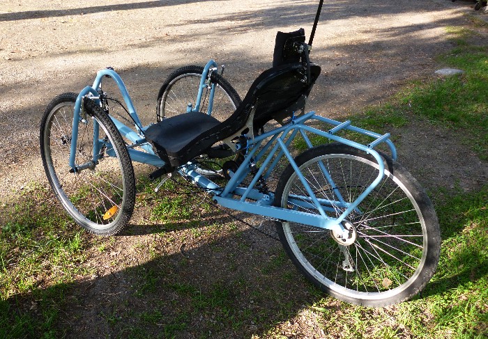

Aikaa on kulunut vajaa vuosi viimeisestä tämän treadhin viestistä, ja on tullut ajeltua aika ahkerasti sähköavusteisesti http://www.sahkopyorat.com/e-spin2 mikäli rakentamisilta on jäänyt aikaa. Kilometrejä en ole laskenut, kun avustusta olen siirtänyt nojakista toiseen, mutta kuitenkin sen verran, että nyt jo tuntuu akku lopahtavan. Kun se riitti parhaillaan 60 km:n lenkkeihin, nyt virta loppuu jo n. 20 km:n matkalla vaikka yrittää ajaa säästeliäästi. Olen jo useampaan otteeseen joutunut vääntämään ennen Vaajakosken keskustaa sijaitsevan Wessmannin mäen ylös hampaat irvessä (akku ja moottori lisäpainona), kun akun lataus on loppunut juuri ennen tuota aika isoa mäkeä. :evil:
SH22:n eli Pappatriken
SH22 20.5.13.2.jpg (204.32 KiB) Katsottu 4554 kertaa
valmistuttua olen ryhtynyt pääasiassa sillä ajelemaan ilman sähköavustusta, kun kyllästyin jännittämään akun latauksen loppumista ja muuta rassaamista sähköavustuksen kanssa. On vaan otettava rauhallisesti ja annettava mummopyörien porhaltaa ohi vastamäissä, niin hyvin menee. 8) On hyvä muistaa, että ei matkan pituus eikä nopeus ole tärkeää, vaan matkan laatu! :mrgreen:
Ja mikä parasta, ei tarvi huolehtia akusta ja muista sähkötilpehööreistä. Voi ajaa niin pitkälle kuin kruunun sarkaa riittää, ja kunto kasvaa.

Tänään päivällä tuli idea, jos muuttaisi SH20:n
20012013 SH20.jpg (83.37 KiB) Katsottu 4537 kertaa
kolmipyöräiseksi, siis kaksi pyörää taakse ja ohjaus takaisin alas.
Silloinhan peli olisi jalkaohjattava ja kädet jäisivät pääosin vapaiksi ja nyt siis purjeen hoitamista varten niinkuin minulla on Hobbie-kanootissa.
Kun vaan laittaa takapyörien raideleveyden riittäväksi :roll:
Vai menisiköhän liian helposti nurin? :?:
Eikös sinulla ole jo olemassa tuollainen jalkaohjattava trike, Hipparion kopio?
Re: Huomioita sähköavusteisella nojakilla ajamisesta
Lähetetty: 06 Kesä 2013, 22:21
Kirjoittaja irakas
Joo, totta, melkein saman tyyppinen puurakenteinen Komsa eli SH6.
Ohjausakseli on vaan eri paikassa. Kuinkahan paljon vaikuttaa ajomukavuuteen? :roll:
