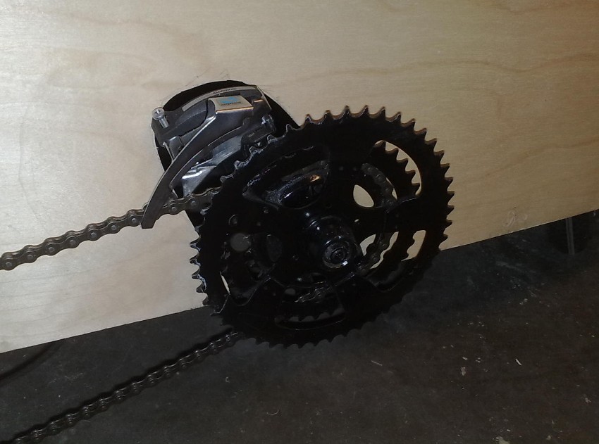

Asensin etuvaihtajan SH18:aan. Luulisi kulkumahisten riittävän, kun oikeassa takapyörässä on 3 x 7 vaihdetta, etuvaihtajassa 3 ja vasemmassa takapyörässä sähkömoottori, siis yhteensä 63 vaihdetta + sähköavustus. Etuvaihtaja on oikeastaan varsinaisesti sitä varten, että, jos akusta loppuu virta, ei jyrkimmätkään mäet tuota vaikeuksia.
Ensin vähän arastelin asentaa etuvaihtajaa, kun sitä varten täytyi tehdä melkoinen aukko koppaan, mutta sehän jää pääosin eturattaan taakse.

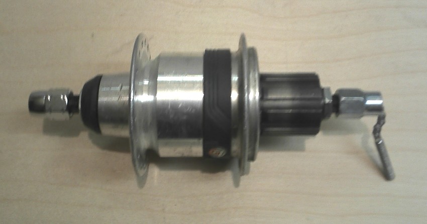

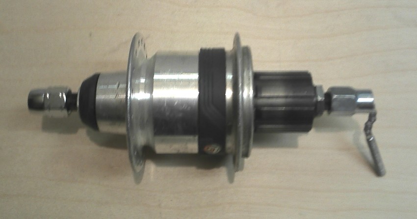

Olen etsimässä Pyörätohtorin kanssa pinnat 20" vanteeseen ja (kuvassa olevaan) 3 x 7 v rumpuun sopivia 166 mm:n pinnoja. Sattuisiko kukaan tietämään mistä löytyisi?
tuolla ainaski http://www.bikestation.fi/shop/pyoran-o ... 66-mm-2-mm
ja tuolla muilla mailla http://www.shopping.com/primo-166mm-sta ... IXQ==/info
en tiedä sen enempää kuin mitä googlesta löyty.

http://www.symotic.com/ Täältä voit tilata. Sarja maksaa noin 70€ .Todellalaadukkaita ja kotimaisia. :roll:
