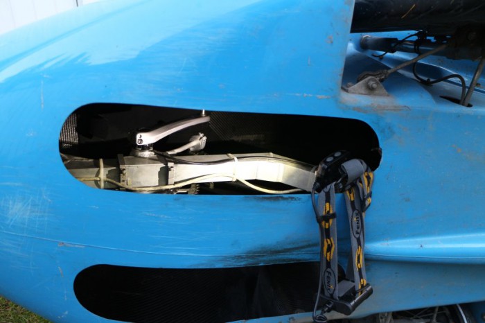

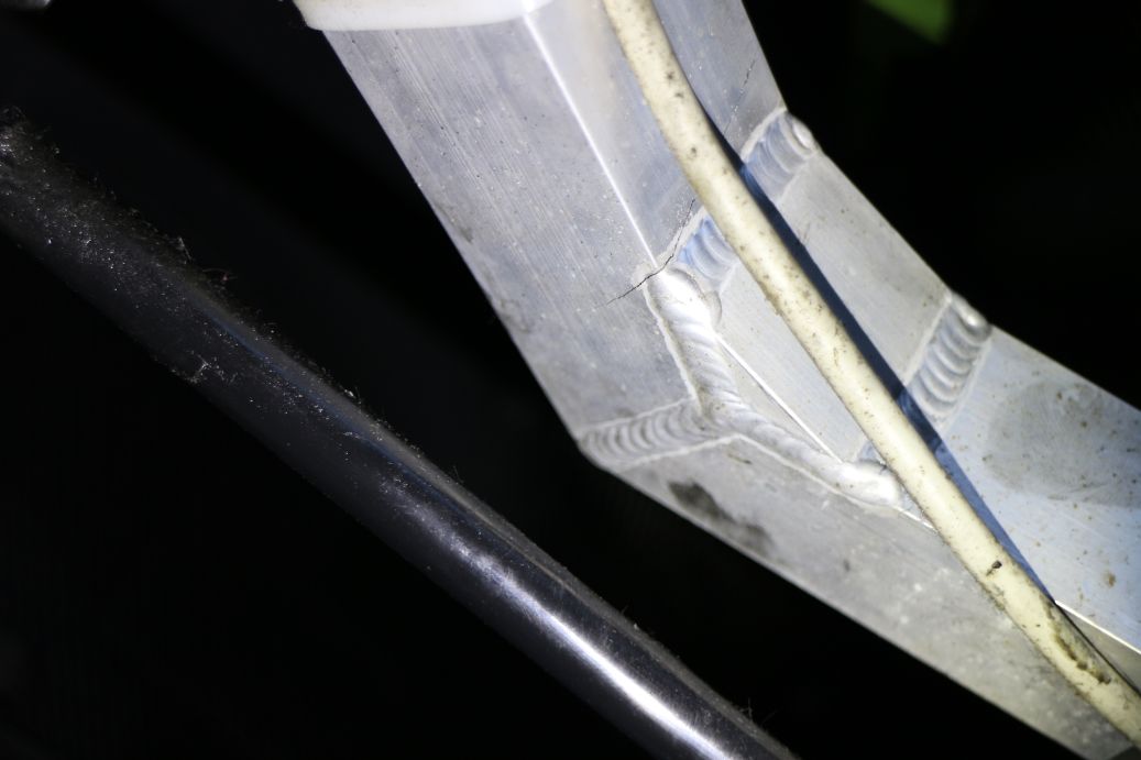

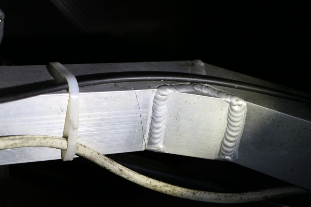

Tänään lenkillä ihmettelin outoa naksuntaa ja syy selvisi heti lenkin jälkeen kun kurkkasin jalka-aukoista sisään. Eturungossa oli uusi murtuma, ohessa kuvia. Nyt oli murtuma kerinnyt aika lailla pidemmälle kuin viimeksi (ensimmäisen murtumanhan huomasin pari vuotta sitten kaatumiskorjauksen yhteydessä).
Täytyy miettiä mitä sitä tälle tekisi, velomobiel.nl tarjoaa nykyään uutta jäykemmäksi mainostettua eturunkoa, tilaisiko sellaisen vai veisikö vanhan vielä hitsattavaksi?

...Täytyy miettiä mitä sitä tälle tekisi, velomobiel.nl tarjoaa nykyään uutta jäykemmäksi mainostettua eturunkoa, tilaisiko sellaisen vai veisikö vanhan vielä hitsattavaksi?
Tai sitten lastoitat tuon kuiduttamalla: kiedo monta kerrosta lasi/hiilikuitunauhaa/kaistaletta putken ympäri (riittävän pitkälle matkalle vauriokohdasta molempiin suuntiin) epoksin kera. Lopuksi päälle erkkaria kuivumisen ajaksi puristamaan ylimääräiset epoksit pois paketista. Näin ei tarvi purkaa puolta pyörää kesken ajokauden ja pääset taas nopeasti takaisin baanalle.
Jos tämä "pikakorjaus" ei jostain syystä kestä pitemmän päälle, niin sitten voit laittaa uuden eturungon tilaukseen. Veikkaan kyllä että kuiduttamalla saat alkuperäistä kestävämmän rakenteen.

Tämä on tietysti hyvä idea ja aivan mahdollinen. Mutta olikos tuossa alumiinin, epoksin ja hiilikuidun yhdistelmässä joku ongelma liittyen elektroniseen pariin ja korroosioon? Ihan kuin jotain sellaista muistelisin.
Miten tarkkaa muuten on epoksin viimeisen käyttöpäivän kanssa? Kaatumiskorjausta varten hankitut epoksit taisivat merkintöjen mukaan mennä viime kesänä vanhoiksi, mutta toimisikovatkohan ne silti yhä?
