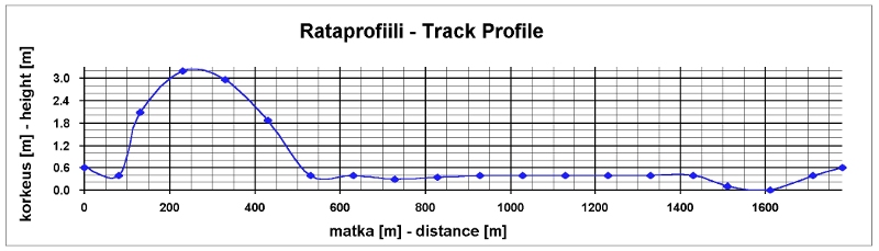

Nokian radassa on vain yksi 4 m korkea mäki (200 m ylös ja 200 m alas)
Onko tämä muuten arvio, vai onko niiden pihistelijöiden mittaama rataprofiili saatu selville?
Löysin netistä monia erilaisia avainsanoja kokeilemalla profiilikuvan, jonka merkitsin kotikoneen kirjanmerkiksi. Nyt kesämökillä en kohtuullisella yrittämisellä löydä sitä uudestaan. Voin yrittää viikon sisällä kotoa heittää tiedon tänne, ellei joku muu ehtinyt sitä ennen.
Profiili vaikutti huolellisesti tehdyltä. 200 m oli karkea silmämääräinen arvio, kun mäen alku ja loppu ovat vähän tulkintakysymyksiä käytännössä.
Tunnin ajon 17 kierrokseni perusteella laskin: "GPS:ää ei oikeastaan ole tarkoitettu korkeuden mittaamiseen, mutta 17 kierroksen korkeuserojen keskiarvoksi tulee 5,4 m eli olisiko se mäki ollut noin korkea."
Eli tuo 5,4 m on siis radan korkeimman ja alimman pisteen välinen korkeusero. Se ylämäkihan alkoi jo siitä kaarteesta.
Oliko kenelläkään barometrista korkeusanturia mittarissaan, koska se olisi tarkempi kuin GPS?
Mulla oli Garmin Edge 500 jossa barometrinen korkeusmittari. Sen tarkkuudesta en menisi niin vannomaan, alle metrin / prosentin eroja se ei kovin selkeästi saa irti jos lähes tasamaalla, kuten Nokialla, ajetaan. Tyttärellä oli Suunto T6c mutta sitä en ole (muistanut) purkaa vielä lainkaan, siinäkin barometrinen korkeusmittaus.
Tunnin ajon kalibrointikierrokselle mittasi 2m:n nousun. Kisassa 23 kierrosta ja nousuja 72/73 m eli keskimäärin 3.13 m per kierros.
12h kalibroinnissa tuli sama 2m ja kisassa 127 kierrosta ja nousuja 302/308 m eli keskimäärin 2.38 / 2.42 m.
Molemmissa kun kestoa oli enemmän niin myös vallitseva ilmanpaine laski ja näin "absoluuttinen" korkeus trendi oli myös laskeva. Samoin tuli eroa nousujen ja laskujen luvuissa... joka on barometrisesti mitattuna tyypillistä mun harjoituslenkeilläkin jotka kestää 3-5h mutta alkavat ja päättyvät samaan paikkaan.
Ihan pers-tuntumalla sanoisin että oli sitä alamäkeä takakaarteessa ja sieltä pikkuhiljaa kiipeämistä pääsuoralle, sitten tasaisella takamutkaan josta pikkuhiljaa kiipeämään ja vähän terävämmin huoltorakennukselta "mäen" päälle enemmän kuin 2-3m. Mutta 5-5.5m saattaa jo olla liikaa.

http://fmmc.kapsi.fi/pics/profile-l-b.jpg
En tiedä milloin tämä käyrä on päivitetty, mutta joka vuosi tuo viimeinen kuoppa hiukan syvenee.

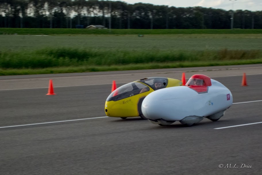

Tuossa muuten WISIL forumilta löytynyt hyvä kuva tuollaisesta viritetystä Questista jolla parhaat ajat oli ajettu tuolla CycleVisionissa (tämä kuva Ymten pyörästä on tosin vuodelta 2011, mutta tuskin isoja eroja on tämänvuotiseen):

No onhan tuohon muillakin saumaa, kysehän on vaan paljonko myllyssä on jerkkua ja kuinka hyvin kattaminen onnistuu. Esimerkiksi Terolle vinkiksi:
Tuohon kun saa ilmanvaihdon pelittämään tunnin ajaksi niin pitäisi 200m:n vauhdilla saada tunti pyristeltyä...

Merkillepantavaa, että polvia varten on tehty reiät, jotta saataisiin otsapinta-ala pienemmäksi (ainakin etuosasta). Näköjään ensimmäisten rentojen(?) koeajojen tulokset ovat aika lohdullisia meikäläisen haaveisiin: noin 109 wattia antoi keskinopeudeksi 28.5 mailia tunnissa noin puolen tunnin ajossa = 46 km/h. Siis noin mopon huippunopeutta 100 watilla. Puolen kwh:n akku riittäisi 5 tunniksi, eli noin 220 km, tasaisella. Nojailija eli Tero tarvitsi ilman katetta melkein 300 wattia samaan. Sanokaa sitten, auttaako kate vai eikö auta ;)
