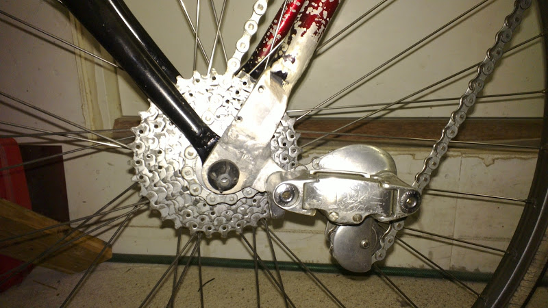

MBB projektia pukkaa, kattelin Mikan ketjua kun kiinnostaa etupään säädettävyys.
Onko tuo alapään kiinnitys siis noin yksinkertanen, molempien haarukaoiden päät pikalinkun alle? Onko se akseliputki, normaalia pidempi kun itse oon ollu huomaavinani ett putken pää on niin lyhyt, ett ei kahta palikkaa mahdu?
Re: Köyhän miehen Vendetta MBB
On. Takanapa on ihan normaali 10mm/5mm pikalinkku napa ja pikalinkkuna on 135mm:n maastonavalle tarkoitettu Quando tms halpisräpsy ilman niitä keskitysjousia.
Seuraavaan tulee jäykkä etukolmio, todennäköisesti siten että ketjuhaarukkaputket tulee ketjulinjan yläpuolelle ja tämäkin ongelmakohta poistuu. On nimittäin erittäin tympeä laittaa kiekkoa takaisin paikalleen, etenkin kun akselin ja haarukan korvakkojen väliin on laitettava molemmin puolin prikat ja pikalinkku pitää painaa sitten läpi koko komeuden.

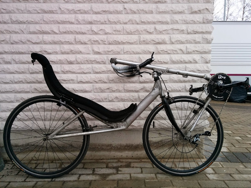

Tässä kulkine nykykuosissaan:
Oikeat tangonpää palikat saapuivat jo jokunen viikko sitten, tuli ajettua niillä vuoden ensimmäinen 200:n maantiellä ja mahtavasti toimii vaihteisto. 11-32 pakalla ei tarvi edessä kuin ison rieskan...
mhelander kirjoitti:
Seuraavaksi on tarkoitus ryöstää MP:stä hiilarikampisarja ja tehdä siihen 12.5% ovaali 50-piikkinen narrow-wide tyyppinen ketjuratas jossa asteet kohdillaan etuvetoselle.
Eipä jaksanut alkaa tekemään mokomaa, vaan pistin tilaten Rotor QXL rinkulan 52-piikkisenä. On kuulemma 15% ovaali ja sitähän piti käydä heti testaamassa paikallisella "kisareitillä". Ihan alkumatkasta tuntu näinkin ovaali ratas humppaavan, tällähän on ajettu ihan pyöreällä rinkulalla tähän asti. Mutta kohta ei tuntunut kummemmalta polkeminen kuin muillakaan ja tuli sitten ajettua reitille ihan kelpo aika pahemmin yrittämättä.

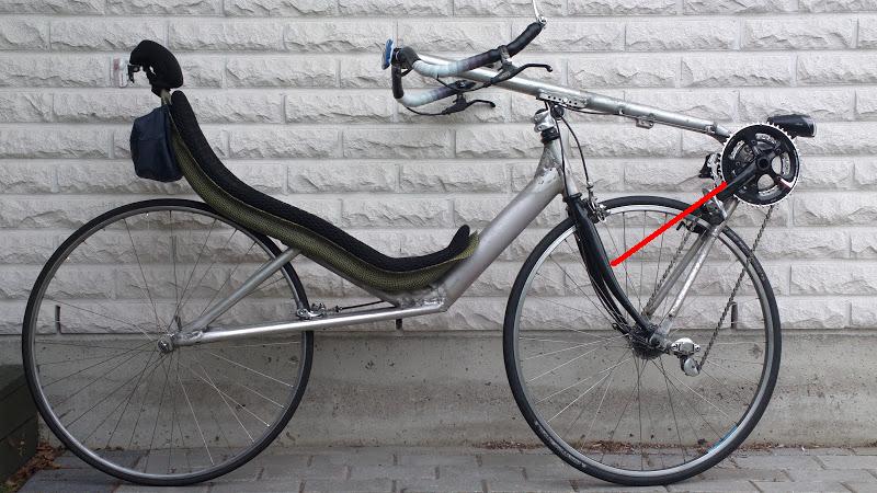

"Kovin ovat rimpuloita nämä Petrin löytämät mallit etuvetosen puomin osalta. Kannattaa muistaa että puomi on se joka ottaa vastaan polkemisen suurimmat voimat. Yksikään noista näkemistäni, poislukien CruzBike:n vanha Vendetta, eivät vakuuta. Omaani tulee niin tukeva puomi että ei taatusti notku, nykyinen on kuin käärme kun pidetään kunnollista vauhtia..."-Mika
Rupes mietityttämään tämä Mikan lause tuolla omassa MBB-ketjussani. Tulin kattomaan tätä pyörää, mikä siinä taipuu :?
Kuski tietyst on eri sarjassa.
Tuli vaan mieleen ett jos tässäkin pyörässä, olis tuo vasemman puoleinen ketjun suuntainen putki epäsymmetrisesti ja se lähtiskin ylempää etuhaarukasta, eikö se tukis rakennetta?
Esimerkiksi miun "Kääntyväkeskiöisen" ja tämän Vendetta kopion keskiöt on aivan eri paikoissa. Kun Vendettan keskiö on noin korkealla, eikö tuohon yläputkeen kohdistu enemmän väätö voimia ku jos keskiö on alhaalla?
Näinhän se on. Mikan ketjuhaarukka on kovimman polkemisvoiman suhteen melko tarkasti poikittain, joten haarukka ei juuri tue yläputken hommia. Laskin tuolla Petrin ketjun kommenttiani varten polkemisen aiheuttaman taivutusmomentin kampikeskiölle. Tuon momentin ottaa polkemisen osalta vastaan vain tuo yläputki. Momentti näyttää kasvavan ihan mainittavan suureksi ja on siitä näkökulmasta hyvin ymmärrettävää, että alumiinisena ja jatkettuna tuo putki kampikeskiön lähellä joutuu liian tiukalle. Teräksisenä pitäisi miniminä 30 x 1,5 putkea.
Ketjuhaarukan voimat on pelkästään pitää keskiö takanavan suhteen paikallaan eli suorat ketjuvoimat on sen asioita ja ne hoituu hepposemmillakin putkilla kuten mulla on. Puomi ottaa sitten käytännössä kaikki polkimiin painetut vääntövoimat joita vähän tasapainoitetaan tangosta pitämällä ja näin se puomi tekee ässää polkiessa, vaikka kevyelläkin otteella pitäisi tangosta kiinni.
Mulla tulee runkoon ja puomiin 1-3/4" / 0.049" CrMo-putkea eli 44.45 x 1.25 putkea.

Jos tuon vasemman ketjuhaarukan putken siirtäs punasen viivan paikkeille, miusta se tukis paremmin myös yläputkea.

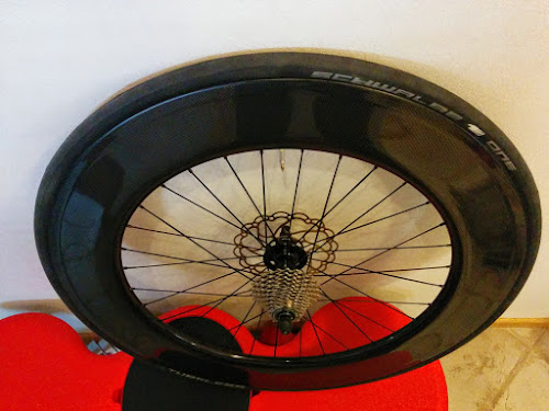

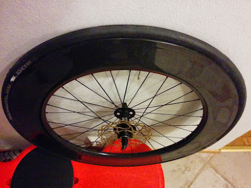

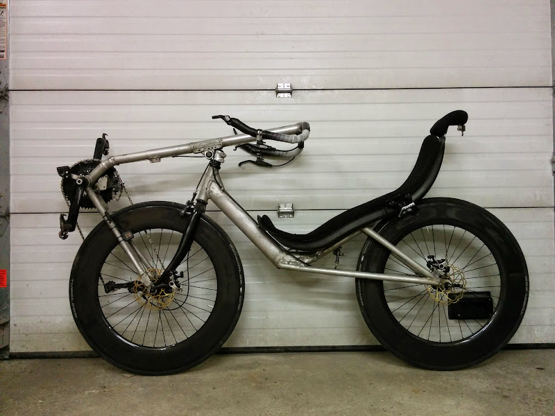

No joo, tulilhan ne pinnat sitten alkuviikosta ja pikkuhiljaa sain kiekotkin kasattua. Etukiekon suhteen, siis taakse menevän, taitaa tulla takuusäätöä. Nämä kiekot on tarkoitus pitää tubeless-käytössä joten vannenauhana on Tesan teippi sekä jatkolla varustetut tubeless-venttiilit ja päällä Schwalbe One tubeless-renkaat. Laittelen tänne sitten muutaman sanan ongelmasta kunhan valmistajan kanssa on käyty jankkaamiset ensin.
KuvaKuva
Tänään sitten innostuin tekemään jarrusatuloille laipat eteen ja taakse. Nippa nappa löytyi lattaa etuhaarukkaan ja alumiinin palaa taakse ja aika tarkkana sai olla että satulat tuli kunnolla suoraan ja niiden kiinnitysreijät speksien mukaiselle etäisyydelle napojen akseleista.
