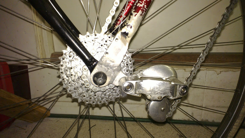

				MBB projektia pukkaa, kattelin Mikan ketjua kun kiinnostaa etupään säädettävyys.
Onko tuo alapään kiinnitys siis noin yksinkertanen, molempien haarukaoiden päät pikalinkun alle? Onko se akseliputki, normaalia pidempi kun itse oon ollu huomaavinani ett putken pää on niin lyhyt, ett ei kahta palikkaa mahdu?
				Re: Köyhän miehen Vendetta MBB
				Lähetetty: 02 Huhti 2015, 09:39
				Kirjoittaja mhelander
				PW kirjoitti:MBB projektia pukkaa, kattelin Mikan ketjua kun kiinnostaa etupään säädettävyys.
On. Takanapa on ihan normaali 10mm/5mm pikalinkku napa ja pikalinkkuna on 135mm:n maastonavalle tarkoitettu Quando tms halpisräpsy ilman niitä keskitysjousia.

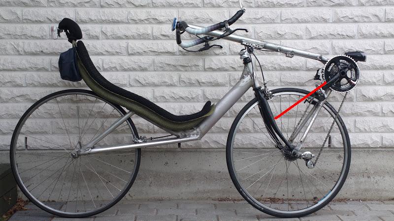

				"Kovin ovat rimpuloita nämä Petrin löytämät mallit etuvetosen puomin osalta. Kannattaa muistaa että puomi on se joka ottaa vastaan polkemisen suurimmat voimat. Yksikään noista näkemistäni, poislukien CruzBike:n vanha Vendetta, eivät vakuuta. Omaani tulee niin tukeva puomi että ei taatusti notku, nykyinen on kuin käärme kun pidetään kunnollista vauhtia..."-Mika
Rupes mietityttämään tämä Mikan lause tuolla omassa MBB-ketjussani. Tulin kattomaan tätä pyörää, mikä siinä taipuu
Kuski tietyst on eri sarjassa.
Tuli vaan mieleen ett jos tässäkin pyörässä, olis tuo vasemman puoleinen ketjun suuntainen putki epäsymmetrisesti ja se lähtiskin ylempää etuhaarukasta, eikö se tukis rakennetta?
Esimerkiksi miun "Kääntyväkeskiöisen" ja tämän Vendetta kopion keskiöt on aivan eri paikoissa. Kun Vendettan keskiö on noin korkealla, eikö tuohon yläputkeen kohdistu enemmän väätö voimia ku jos keskiö on alhaalla?

Näinhän se on. Mikan ketjuhaarukka on kovimman polkemisvoiman suhteen melko tarkasti poikittain, joten haarukka ei juuri tue yläputken hommia. Laskin tuolla Petrin ketjun kommenttiani varten polkemisen aiheuttaman taivutusmomentin kampikeskiölle. Tuon momentin ottaa polkemisen osalta vastaan vain tuo yläputki. Momentti näyttää kasvavan ihan mainittavan suureksi ja on siitä näkökulmasta hyvin ymmärrettävää, että alumiinisena ja jatkettuna tuo putki kampikeskiön lähellä joutuu liian tiukalle. Teräksisenä pitäisi miniminä 30 x 1,5 putkea.
				Lähetetty: 17 Huhti 2015, 09:38
				jori kirjoitti:Näinhän se on. Mikan ketjuhaarukka on kovimman polkemisvoiman suhteen melko tarkasti poikittain, joten haarukka ei juuri tue yläputken hommia. Laskin tuolla Petrin ketjun kommenttiani varten polkemisen aiheuttaman taivutusmomentin kampikeskiölle. Tuon momentin ottaa polkemisen osalta vastaan vain tuo yläputki. Momentti näyttää kasvavan ihan mainittavan suureksi ja on siitä näkökulmasta hyvin ymmärrettävää, että alumiinisena ja jatkettuna tuo putki kampikeskiön lähellä joutuu liian tiukalle.
Ketjuhaarukan voimat on pelkästään pitää keskiö takanavan suhteen paikallaan eli suorat ketjuvoimat on sen asioita ja ne hoituu hepposemmillakin putkilla kuten mulla on. Puomi ottaa sitten käytännössä kaikki polkimiin painetut vääntövoimat joita vähän tasapainoitetaan tangosta pitämällä ja näin se puomi tekee ässää polkiessa, vaikka kevyelläkin otteella pitäisi tangosta kiinni.
jori kirjoitti:Teräksisenä pitäisi miniminä 30 x 1,5 putkea.
Mulla tulee runkoon ja puomiin 1-3/4" / 0.049" CrMo-putkea eli 44.45 x 1.25 putkea.

Jos tuon vasemman ketjuhaarukan putken siirtäs punasen viivan paikkeille, miusta se tukis paremmin myös yläputkea.
