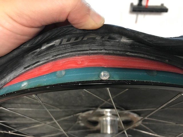

Viikonloppu alkoi renkaiden merkeissä ja latex sisäkumien lyhentämisellä eteen. Sinolia liimauskohdan puhdistukseen, Tiptop vulkanosoivaa liimaa yhdistämiseen, asetonia pensselin puhdistukseen ja vauvatalkkia asentamiseen...
Käytin yhdistämiseen 30 mm overlappiä, letku sisäkkäin kohdalleen ja sitten työnsin pienen pensselin väliin ja kiersin sauman. Tekniikka ei ole ideaali, kun liuotin ei pääse haihtumaan liimasta kuivahtamalla, mutta tarttuu ilmeisesti riittävästi näinkin. Ensimmäinen kokeilu pumpulla pullautti sisäkumiin ilmapallon - great.. ja asennuksessa kumia jäi renkaan väliin ja repesi pamahtaen. Vanneteippinä on Schwalben sininen ja se on painautunut aika kuopalle pinnanreikien kohdalla, eli sekin voi aiheuttaa kuplia. Tilaan nyt Ginkon tulppia tilalle. Kolmannen sisäkumin liimasin vahingossa kierteelle. Ja lyhensin kaikki kolme turhan lyhyeksi, tahtoivat väkisin jäädä ulkokumin reunan alle. Mutta näillä eväillä sain lopulta eturenkaat 8 bar paineeseen ja pääsin illalla kokeilemaan.
Onhan se uskomatonta, että eron voi tuntea. Tutun pätkän keskinopeus nousi 1,5-2 km/h märällä tiellä ja uusista jousista huolimatta tärinä puuttui. 20 km tätä onnea kesti, kunnes pamahti. Vähän kuin olisi liian kaunis tyttöystävä.
Edit: Vannenauha oli syyllinen, pinnareikien kohdille oli lisäksi syntynyt kuplia. Käyttämäni sisäkumi on 22-28 mm ja hieman isompi antaisi varmaan enemmän anteeksi. Butyyliletkut olivat näköjään tavalliset nr.6, joten se selittää osaltaan tuntemani ison ero. Nyt on tilalla 6a:t, kunnes vannenauhahomma ratkeaa.

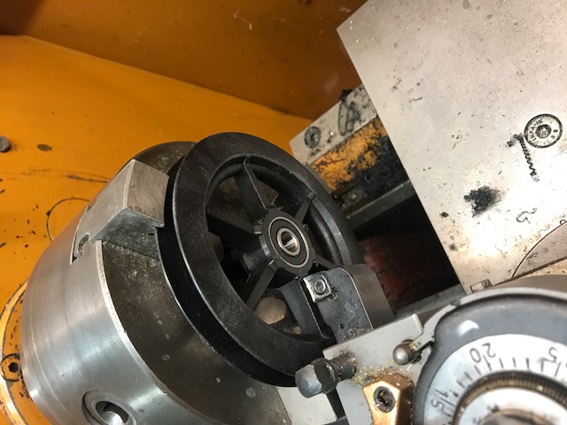

Päivä ei tosiaan mennyt ihan putkeen, tilaamani 100 mm 8 mm kääntörissat eivät sopineet DF:n 10 mm akselille. Oma moka, tilasin muistin varassa. Tarkoitus on laittaa kaksi rinnakkain, eli poistaa paluupuolen käännös putkessa. Rinnakkain rissojen väliin jää aikamoinen rako, joka on kaikki lisää ketjukulmaa. Nyt oli hyvä syy vähän sorvata ja aloitin poistamalla laakereita paikoillaan pitävän olakkeen, jonka jälkeen sain 608 laakerit (8x22x7) painettua ulos.
Seuraavaksi tilaan 6900 sarjan laakerit (10x22x6), jolloin säästän rissan laakerileveydessä 2 mm. Laakerit ovat silloin hieman epäkeskeisesti ketjuun nähden, mutta se ei haittaa paluupuolella. Paluurissan kylkiä muotoilemalla se pitäisi nyt saada aivan kiinni vetorissaan. Näin saan pidettyä vetorissan alkuperäisenä ja helposti vaihdettavana.
