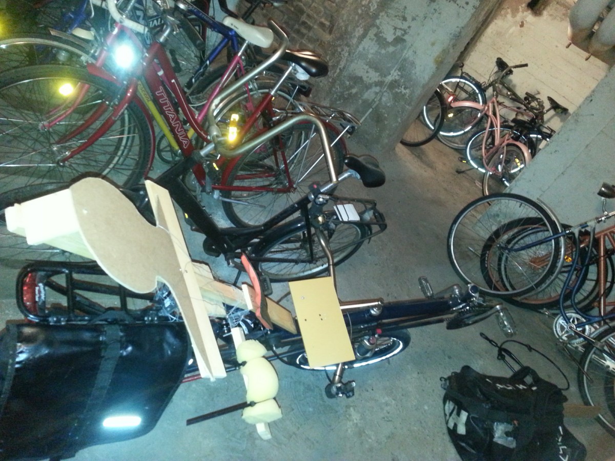

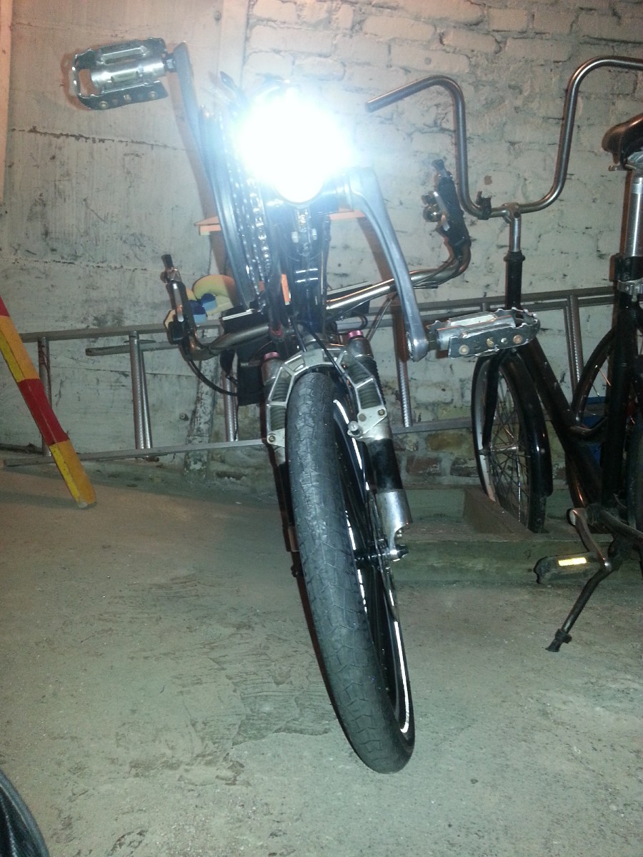

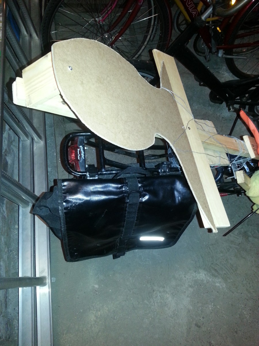

Kuvista näkyy rajoitteet pyörän ulkomitoille. 90 l kassi on kiinni seinässä, joten kapeasta välistä joutuu kulkemaan pyörän edestä ja seinän välistä pyörän kanssa. Siksi etukate ei ole eka tuunauksen paikka aeropuolella.
Pään tuen runko ei ole vielä kiinnitetty lopulliseen asentoon ja yläreuna on alempana kuin kypärän katto grr. Hartioille sama. Joten kanaverkolla pitää korottaa pari senttiä ulkoreunoja. Kokeilin eripaksuisia pehmusteita hartioiden yläosan ja niskan taalse, koska kypärällä kovalevyyn nojaus painaa kypärää eteen. Siten rillejä nenän sisään. Kun pehmuste työntää minua eteen loppuen korkeudessaan kypärän rungon alle, loppuu kypärän etuosan kallistus eteen alas ja alatorson suojalankun yläkulma ei uppoa selkään niin pahasti.
Kovalevyn ja kypärän väliin on tarkoitus änkeä vaahtomuovia (ostamatta vielä ), jotta kypärän ja takaboksin väliin ei jää tyhjää tilaa. Niskan taakse jää ilmarako mukavuuden takaamiseksi.
Pyörän oikealla reunalla tarakassa roikkuu Bilteman vedenpitävä satulalaukku. Etukulmasta katsoen lähes tyhjä kassi ei lisää valtavasti otsapintaa, vaikkei tilanne olekaan ihanteellinen. Kyllähän kassi täytenä leviää reippaasti. Kassiin voi laittaa ulkopuolelle kiristysnarua, jottei älyttömästi leviä alhaalta. Kun pyörän huollettavuus ja käsiteltävyys on tarkoitus tehdä helpoksi, takaboksin ei ole tarkoitus ylettyä alas, vaan alemmat osat peittyy kevyemmällä ja taipuisammalla kankaalla. Kankaan on tarkoitus kiertää tarakkalaukun ulkoreunaa pitkin.
Rottingista ajattelin tehdä alaperäosan rungon, jonka päälle kangas vedetään. Syynä kellariparkin tilarajoite, jolloin rottinki saa parkissa takakontaktissa taipua eteen. Näin ajossa peräpää on alhaalta pidempi kuin parkissa.
Ensimmäisen takaiskarin vaihdon eläessäni tein ja Manitou Radium Expert on nyt noin 7 Barin paineilla hitu yli 20 % sagin kanssa.
Kun selkäpanssarista huolimatta viime kokeessa selkärangassa oli korkea mustelma ja turvotusta päiviä, lisäsin 10 cm leveän lankun runkoputken päälle. Siitä ja alla olevasta runkoputkesta saa hyvin nostettua pyörän. Lankun yläpää on viistoon sahattu ja silti painaa selkää, kun ylävartalo nojaa enemmän taakse kuin torson alaosa. Siksi kulman päällä on väliaikainen pehmuste. Eiköhän boksin teko vähennä hieman kulmaa ja selkään uppoamista. En mallaillut osia paikalleen selkäpanssariin pukeutuneena. Toivon saavani istuimen muotoiltua ja pehmustettua selkäystävälliseksi eliminoiden selkäpanssarin ergonomiatarpeen.
Kuten arvelin, istuinlevyn kulmat ovat hieman liian ulkona painamassa takareisiä, kun jalat ovat maassa. 6 mm paksu levy saattaa totella kuviosahaa. Kunhan ehtii, pyöristyy.

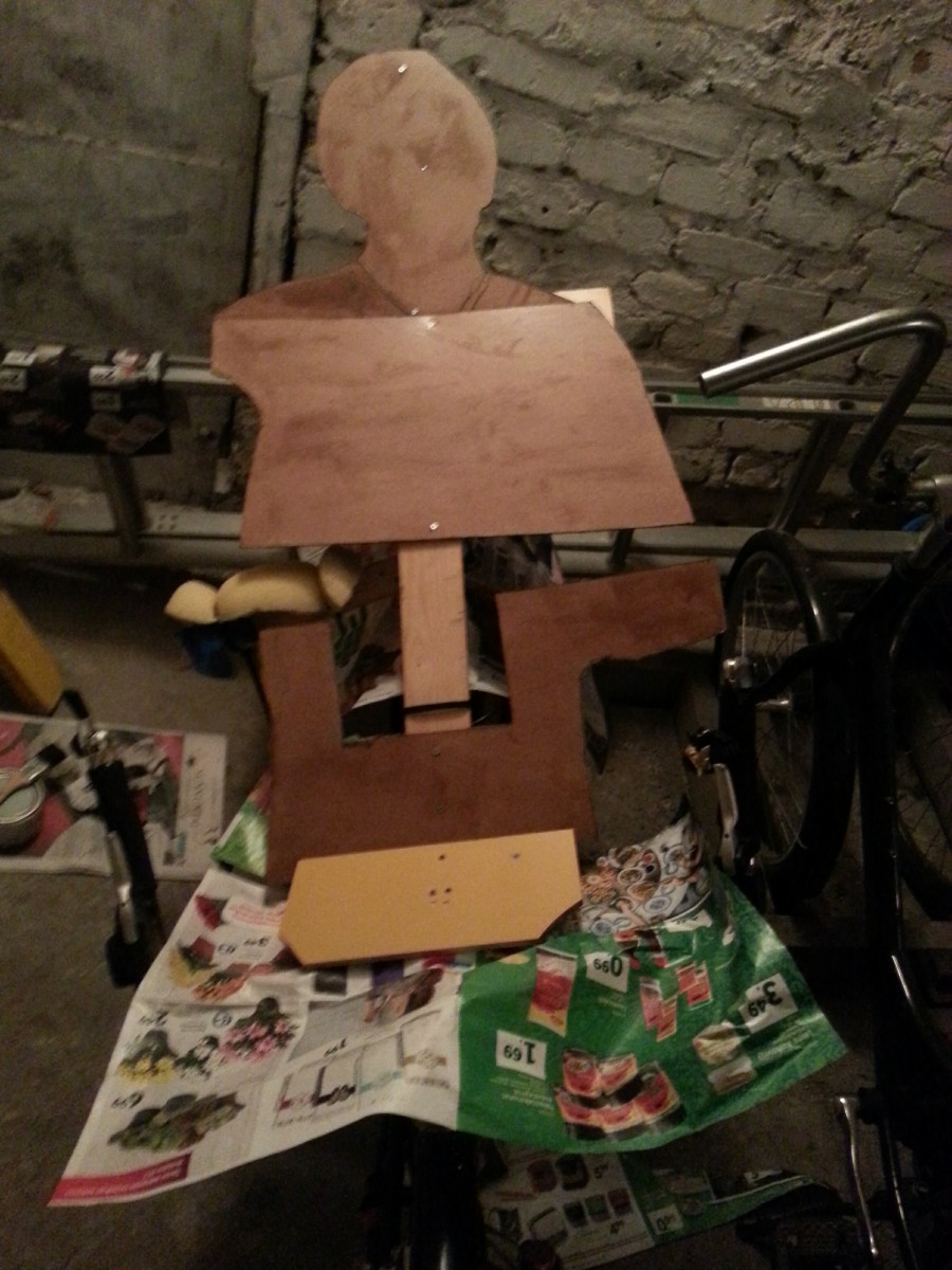

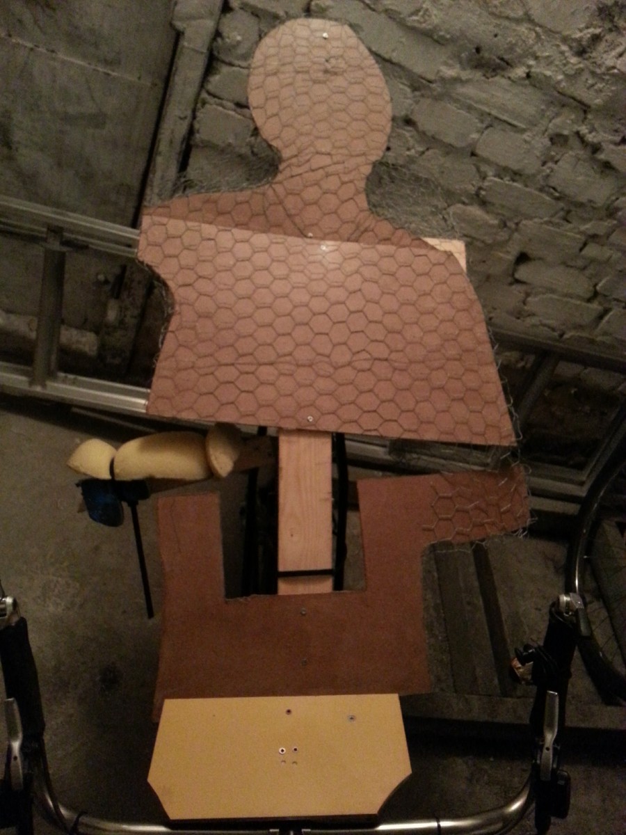

Selkä kesti kauppareissun ja kovalevyjen kiinnittämisen sekä puuosien lakkaamisen. En vitsaillut, että ei osunut täysin kohdalleen kovalevyn ulkomittojen piirto omin neuvoin. Oikea kylki on liian leveä, jos ei hiomioi, että käsi roikkuu ulompana tukikepin päällä. Olkapäät taas ovat liian alhaalla, mutta ei se mitään, koska olkapään yläosan ja kovalevyyn jää ilmatilaa aivan kuin niskankin.
Molempien paikkojen aukon tukkimiseksi sekä aerodynamiikan parantamiseksi laitan niskatuesta Clas Ohlsonilta vaahtomuovia itseni ja kovalevyn väliin. Samalla saan pyörällä istuen kohdistettua pehmusteen paikalleen. Sitten ulkomitat pitävät sinne päin kutinsa, joten voin aloittaa kanaverkon taittelun. Kunhan kuivuu lakka, pääsen niskatuen ja kontaktimuovin hankintareissulle.
Aukko alimmassa kovalevyssä on tarkoitettu pyörän nostamiseen ja siihen jää takakatteessa käden mentävä kohta. Samalla saa selälle tuuletusta.
Sahasin istuimesta kulmista palat, jotta reidet mahtuvat lähemmäksi ja ylettyvät maahan paremmin. Ei ole kiva kolhia katetta.
Jahka ehdin, pitäisi rakentaa pieni teline takarenkaan ympärille, jonka voi ottaa mukaan matkaan. Ei lentele pyörä pakussa Nokian matkalla niin helposti. Pyörässäni ei ole jalkatukea ja en sellaista aerojarrua kaipaakaan.
Kun omput eivät mahtuneet lokarien kanssa, pitää tehdä leveä splitter plate eturenkaan taakse. Taakse tarakan runkoon saa helposti kontaktimuovilla roiskeiden pysäyttäjän.

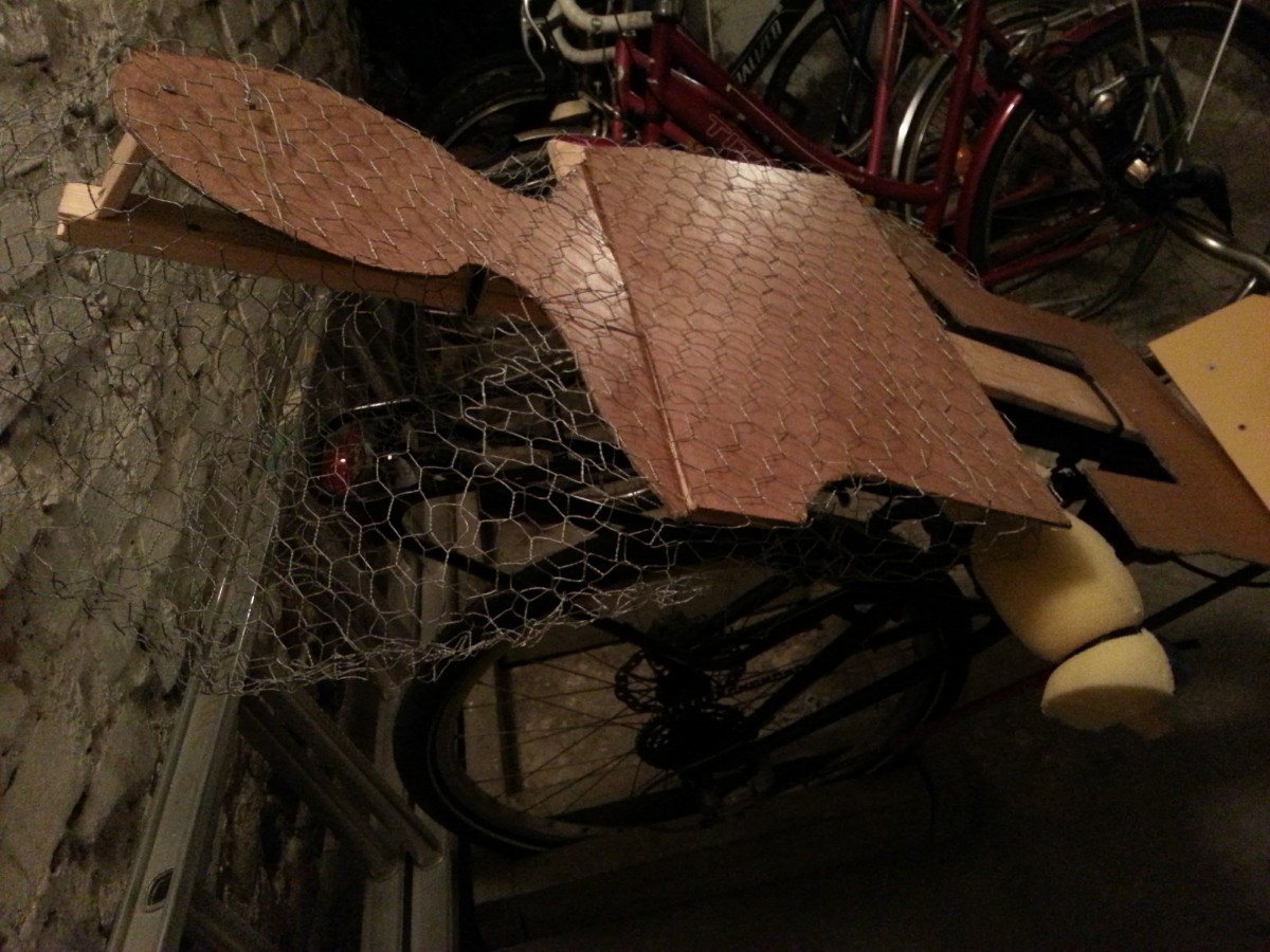

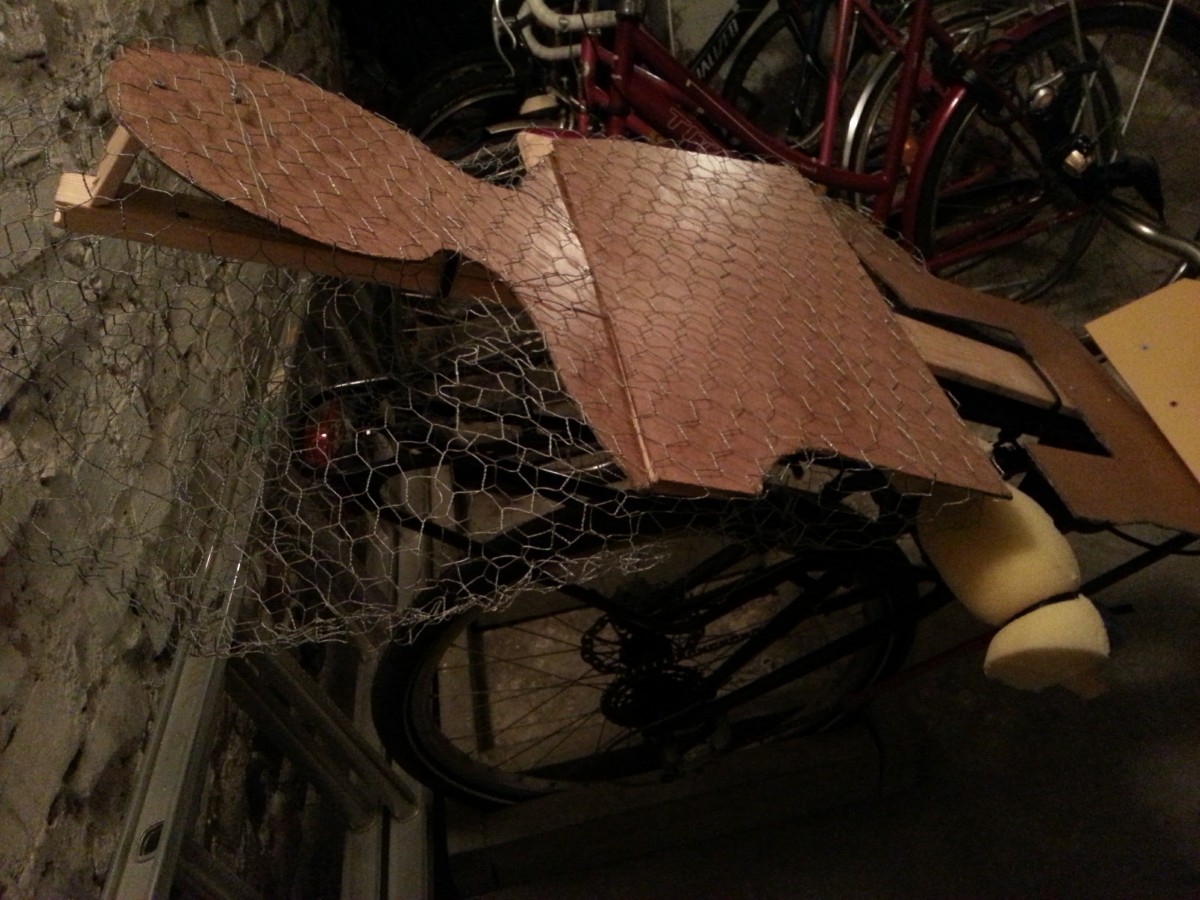

Pitkä päivä. Kanaverkko ei ole vielä muodossa lopullisessa. Pahan haasteen tein itselleni vaatimuksella saada molemmat satulalaukut mukaan. Hirveä duuni ja ei ole valmis takakatteen pääosan muotoilu. Harmillisen pieneksi jää takakotelo. Kun on muoto kohdallaan, pitää laittaa vähän kerrallaan kontaktimuovia, jotta ylettyy suihkuttamaan polyuretaanivaahtoa. En taida laittaa kaikkialle vaahtoa, jos vaikka jäisi liikkuvuutta vähän katteeseen takajousituksen puolesta. Ainakin turvallisuusvaraksi, vaikka ei välttämättä tarvitsisi.
Ei ole lantiosta ylös kunnolla katetta kovalevyn takana edes. Eikä tarakan takana ole valmista. Pitää lisätä rottinkia kaarella kankaan rungoksi, jotta saisi vähän peittoa takarenkaalle. Kiinnityspaikka pitää varmistaa vielä ja voi joutua käyttämään pahimmassa tapauksessa useampaa palasta, jos jousitus vaikeuttaa elämää.

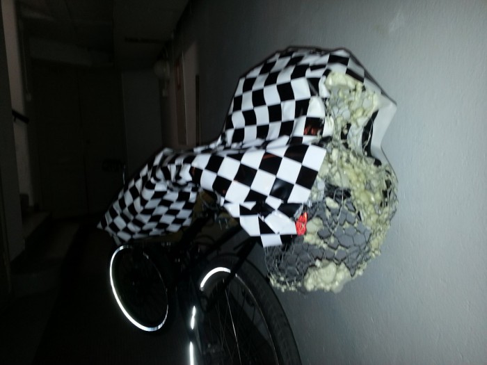

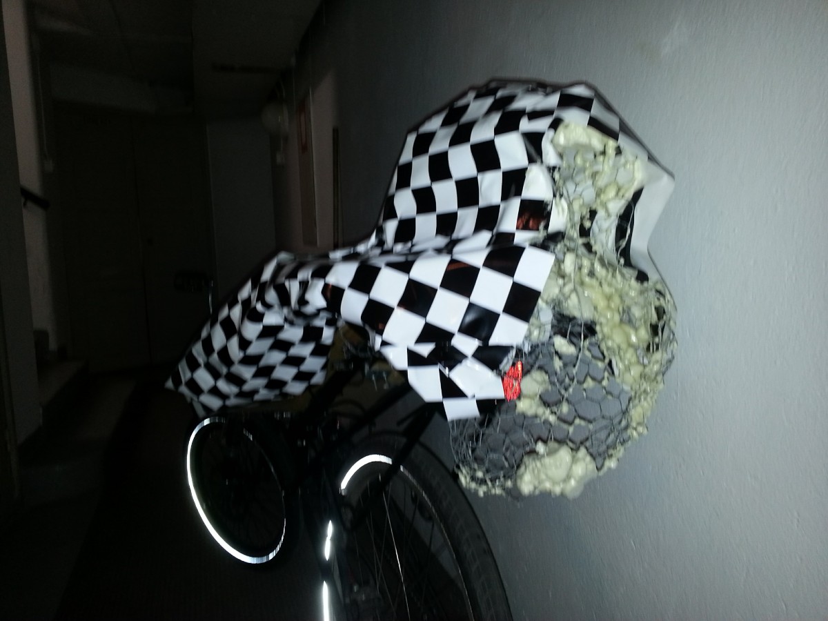

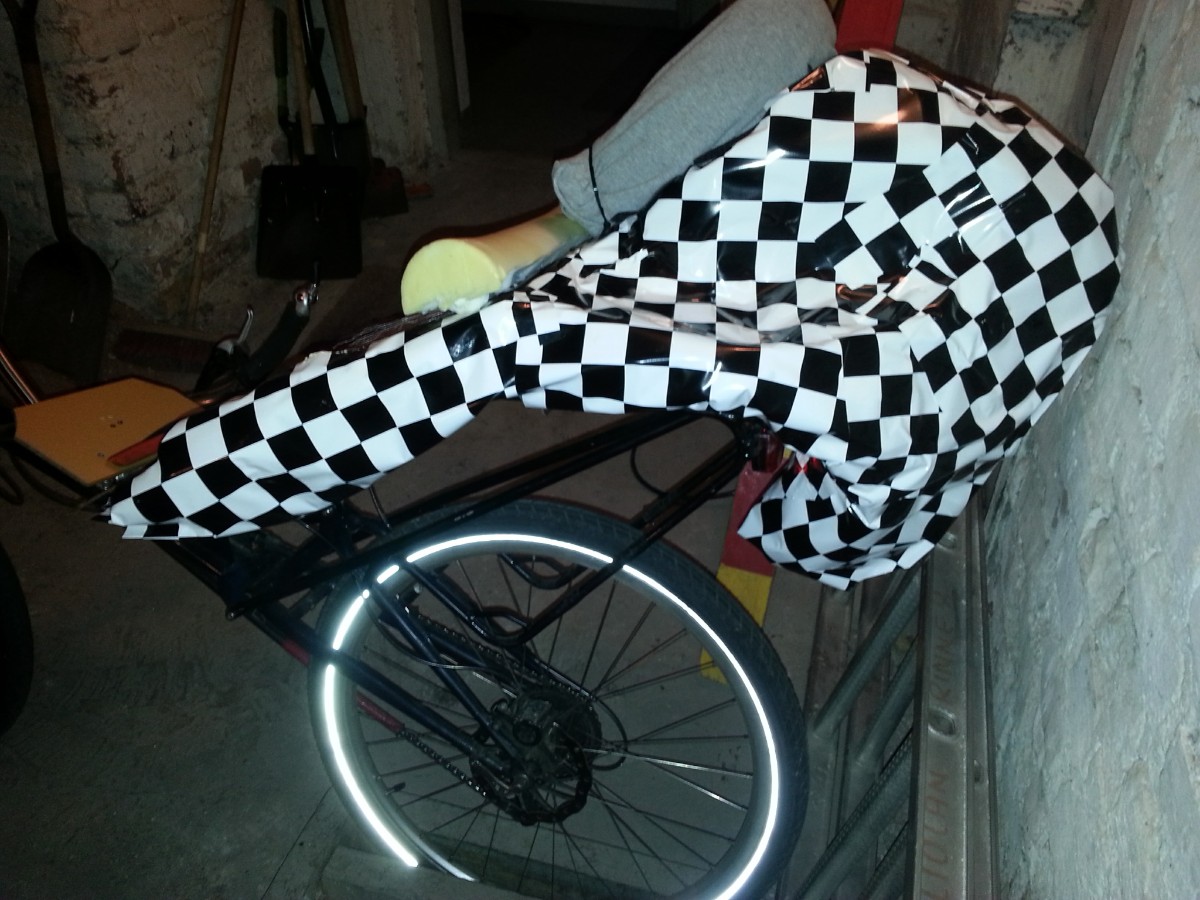

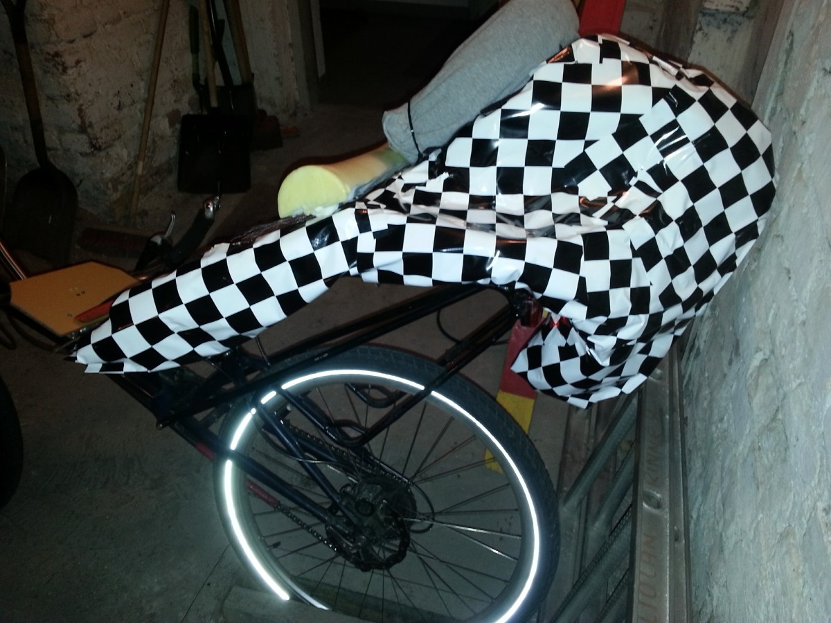

Kettu ja orava. Niin paljon pieleen mennyttä, että säästän teitä kaiken ilon aiheen kirjaamiselta. Etolan myymä D-C-fix kontaktimuovi ei toimi. Sabotaasia tässä käytössä. Liima tarttuu molemmin puolin muoviin itseensä ja hieman käteen, ei muuhun. Kanaverkkoon ei juurikaan ja siitäkö riemu repesi. Sika. Juu luitte oikein firman nimen, jonka polyuretaanivaahto on hyvinkin juicemainen. Sika Boom S on hyvin nimetty. Sitä saa, mitä tilaa -sikaa. Boom tuli siitä, kun ekan kerran painoi liipaisinta. Lähti kuin varpusparvi pöntön reunoille. Haulikko ja liekinheitin olisivat kartion leveydestä kateellisia. S on seuraavan kommentin eka kirjain.
Kun muovi on liian jäykkää taipuakseen kunnolla kanaverkon hintaan, on hyvä, että en enempää tuhlannut aikaa verkon optimointiin. Liimauksen pettäminen koko ajan haisee ja johti sian leviämiseen. Minuunkin. Siivoa tuli muuallekin. Vaahtoa tursui suuttimesta ilman liipaisimen vetoakin, joten sai levitellä jonkin aikaa. Vaikka ruuvasin pohjaan suuttimen kierteissään, vaahtoa tursusi liitoksesta. Huomasin sen myöhään, joten en ehtinyt luulostani huolimatta ajoissa asetonin luokse. Kolmessa tunnissa ei kaikki irronnut käsistä. Puukolla kaksi tuntia jynssätty. Tylsällä ja silti yksi vuotamaton viilto ei syvälle.
Muotokerroin kärsi jäykästä muovista. Saa nähdä, miten muoto ja sijainti katteessa pitivät kutinsa taistellessa. Alkuunsa oli tarakan päällä jo liikkunut sivuun toisen kassin kiinnityspisteen päälle. Voi tulla kiva sota, jos ei kasseja saa paikalleen heti.
En ehdi kai kaikkea tehdä kunnolla, joten tuurin kauppaa on katteen yläosan ja perän pinnoitus. Voi mennä tarra ja kangas linjalle. En edes tiedä, ehdinkö ennen Nokiaa tehdä sivu- ja ala/peräosaa kangaskatetta.
Ainoa hyvä puoli on se, että vaahto loppui niin ajoissa, että katteen rakenne jäi reilusti vajaasti tuetuksi, joten taipuvuutta löytyy. Kantokyky tavaroille klh reikäjuustossa on huono, mutta onneksi jousto iskarissa ei vääntäne ihan pöreiksi pyörää. Hirvittää ohjaaminen, eli rajoittiko kompromisoitukin tuki kovalevylle käsien liikkumavaraa. Siis ohjattavuutta ja kääntötiukkuutta yms.

Tällä tuurilla tippuu ennen autoon änkeämistä, joten päsee takaisin Elmu kelmun maailmaan. Takakatteen yläosaa teen. Alaosa joskus aikataululla joustavasta kankaasta. Jotta voi käyttää laukuilla ja ilman.
Pitkä suihku kurtutti ihoa niin, että kynnellä irtosi osa muovista näpeistä, mihin puukko pystyi. Näppiin ja muoviinkin. Jatkossa kun on vähemmän muovia käsissä, puukko irrottanee muovia paremmin.

Mitä lähempää katsoo, sitä rupisemman näköinen kate on. Yläosa, ehtiikö alaosaa tekemäänkään Nokialle? Ei mennyt metaäosastolle, kun vetäisin sidontalangasta rungon perään, kun aika ei riitä katteen varastotilaksi tekemiseen. Voi pojat, että salaista asetta, eli Lidlin liimataustaista tarranauhaa kului liimapintaisen kalvon kiinnittämiseen. Grr :evil: Kun kalvo tarttuu itseensä, jo rupisen muotoiseen pintaan sai helposti kiinni seuraavan yhtä rupisen kerroksen tilkitsemään rakoja. Pysyykö, pelottaa, kun 11 km koelenkillä hartian ja kovalevyn sekä niskan ja pään sekä kovalevyn väkiset aukon tukintapehmusteet irtosivat. Liima ei riitä, joten on sidottava.
Keskimmäisen kovalevyn alareuna painaa selkää kulmasta johtuen. Se on uskottavampi selitys pepun penkistänostokykyyn kuin voimien kasvu. Kulma pitää pehmustaa.
Polarin tietokone sanoi lenkistä yleisarvosanaksi maksimisuoritus, eli kovin luokka. Häh? Pakko perustua aeroon. Tuuli humisi ja 43,6 km/h oli maksimi ja pyörä käyttäytyi tuulesta riippumatta. En ole ehtinyt mittaustuloksia tuulesta tarkastaa. 4-6 m/s keskinopeutta ennustettiin.
Kate pysyi päällä. Siinä mielessä onnistumisena voi pitää, että pyörä on nyt takakatettu, joten täyttää ilmoitetun luokan vaatimukset. Kestääkö ajoa, kun oli jäykkä iskunvaimennus ja saatoin tehdä hullun homman pudottamalla paineen ehkä 4,9 Bariin. Muistaakseni eka säätö oli 7 ja nyt kytkettäessä oli 5,1-5,2. Jos jousto lisääntyy, katekin vääntyy enemmän. Hajoamisriski kasvaa. Älkää peesatko minua, kun en ehdi testaamaan katteen kestoa, joten palasia voi pudota :shock: :oops:
Sen verran pitkä perä tuli, että on ahdasta kuljettaa pyörä kellarista ja seinäkosketus tulee pyörätelineessä. Pumppasin ilmaa renkaisiin, joten nyt on mitta kuljetettavalle irrotettavalle parkkitelineelle. Sen teko on pois levosta ja alakatteen teosta sekä renkaiden vaihdosta kapeampiin. Taitaa lähteä pehmusteiden kiinnitysten ja ohentamisen jälkeen pyörä sellaisenaan Nokialle. On talvi aikaa tehdä paremmin. Olisi pitänyt aloittaa toimivaksi todetulla Elmu kelmulla, niin aikaa olisi säästynyt laajemman katteen tekoon ja lepoon.
