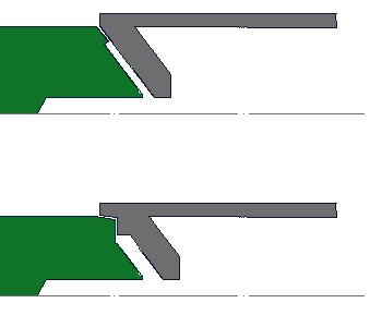

Taitaa tulla sokka / segeri-rakenteesta joko väljä, tai niin tiukka, ettei ole helposti purettavissa. Helposti noista pidemmistä akseleista ja niiden lieriösovitteista tulee soviteongelmia.
Tuon kartiokiinnityksen ideahan on ollut tehdä lonksumaton kiinnitys, joka on helposti purettavissa. Itse olisin jakanut kartion kahdeksi osaksi. Ulkoreunaan kaistale kontaktikartiota ja keskelle sitten välyksellinen osa niin, että kiinnittyminen olisi selvästi ulkoreunan kapean kartiopinnan varassa ja keskiosa vain kiristystä varten. Onhan tuo nytkin kartion osalta toimiva, mutta iso kartiopinta on herkkä muotovirheille ja epäpuhtauksille välissä.
Voisi tuo muoto olla myös kartio-laippa-rakenne, jossa kartio ohjaisi navan akselin pään keskelle ja varsinainen kiristys tapahtuisi kartion kyljessä olevaa tasolaippaa vasten. Tämä rakenne vähentäisi olka-akselin vaatimuksia, kun säteiskuormitus kiristyksen takia pienenisi lähes olemattomiin.

Ehkäpä. Tosin tuleva M14x1 kierre on jo huomattavasti varmempi kuin alkuperäinen 1,5mm kierteellä oleva, joka ilman kierrelukitetta aukeaa tärinästä. Saattaisin ehkä luottaa jo tuohon pelkkään mutteriin, mutta vara ei venettä kaada. Kartioon en tohdi enää koskea, että saisi tämän joskus ajoonkin. :lol:
