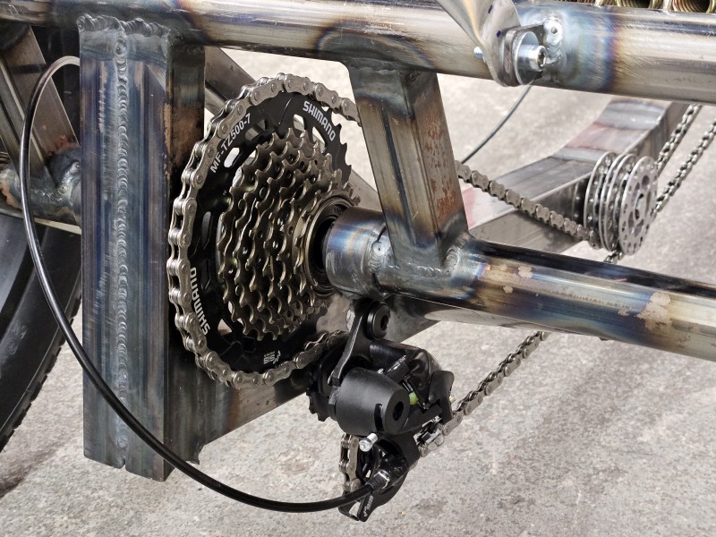

Re: 4Fat - pullearenkainen nelipyöräinen... eiku 3Fat-delta
Yksi teräksinen takavaihtajan korvake löytyi nurkista, taidan uhrata sen tähän. Kuva
Takavaihtajan korvake paikoillaan. Sopivasti paloi vanhat maalitkin samalla pois.

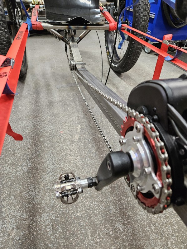

Syväri teki taannoin takavuosina pienen sarjan alumiinisia ketjun taittopyöriä, joista 2 kpl kulkeutui itselleni Mastodonttiin. Lainaan ne nyt 3Fatin kokeiluun, kun ei muitakaan ole valmiina.
Taittopyörät tuli laitettua paikalleen vähän hätäisesti, vaatii myöhemmin vielä fiksaamista.

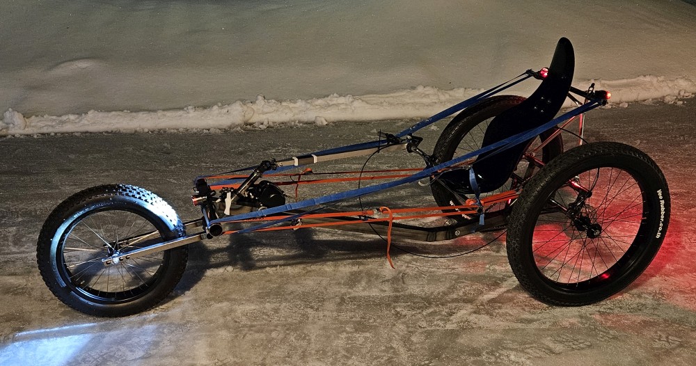

Illan päätteeksi koitti viimein se odotettu suuri hetki, eli ensimmäinen koeajo.
Pikainen sellainen tosin vain, kortteli ympäri.
Ihan luonnikkaalta tuo delta tuntui ajossa. Penkin jousitus toimi, sen mitä nyt tuossa kerkesi huomaamaan.
Penkin alapää heilahteli välillä sivuttain ehkä turhankin paljon. Tarvii ajaa lisää, että osaa arvioida tarkemmin.
Ohjaus oli kevyt, ja siinä tuntui välystä, ohjausnivel varmaankin otti itseensä hitsailun yhteydessä. Pitää tutkia tarkemmin.
Tuntui ikävältä, kun etupyörä käännähteli puolelta toiselle suoraan ajettaessa.
Mutta ketterästi tuo kääntyy, pienessä tilassa.
Välitykset ja 120 mm kammet eivät suosineet luomuajoa. Sähköjen asennusta odotellessa.
Tästä on hyvä jatkaa :D .
Ihan hiton hieno! Luisteleeko etupyörä miten helposti kun on noin takapainoinen? Hienoja yksityiskohtia täynnä, etuhaarukassakin useita kiinnityskohtia pyörälle joilla voi hakea parasta jättöä.
Etupyörän luistelun selvittäminen vaatii enempi ajoa. Eilisessä lyhyessä ja hidasvauhtisessa kokeilussa ei luistellut, muuta kuin vasta käännettäessä reilusti poikittain, pienen kääntöympyrän kokeilussa, ja piha oli osin jäinen.
Sylissä makaavasta ohjaustangosta en tykännyt, liekö tuo ohjausakselin loiva kulma vaikuttanut asiaan. Joko kyynärnojat tai tuki ohjausakselille olisi paikallaan. Penkin yläosaan tulevat kuormaliinat ovat vähän turhan korkealla kyynärtuiksi.

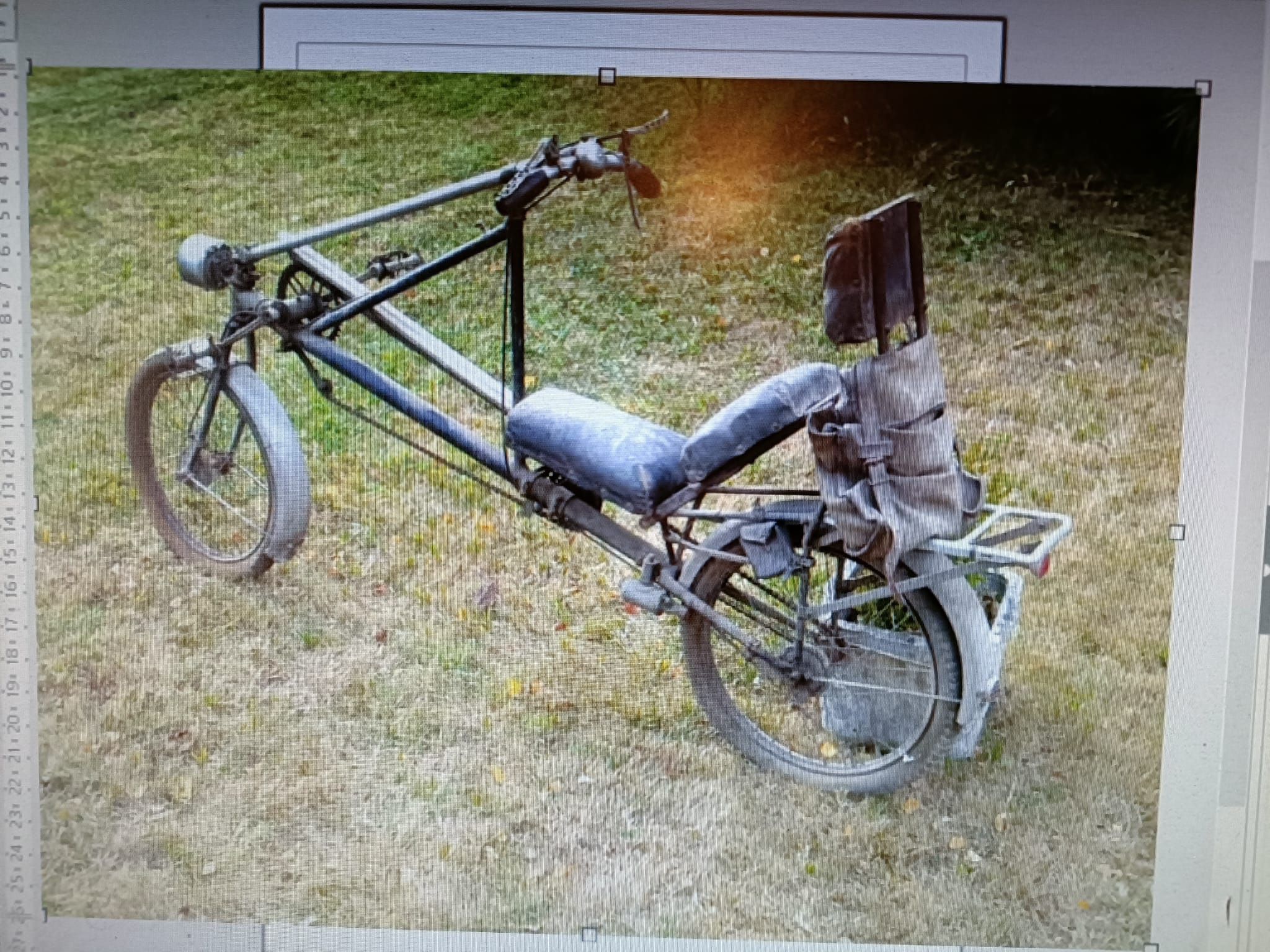

Jo varhain havaittiin, että ohjain ei ole hyvä sylissä vapaana.
Mochet Velocar vuodelta 1933
