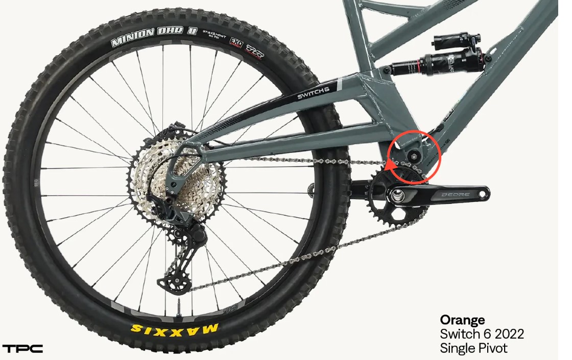

Viestit: 14436
Re: Tikkurunkoinen talvipyörä
Jos tulee väliakseli, tilanne on täysin sama kuin alamäkipyörässä. Sen nivelpiste on tuossa.
Viestit: 2054
Hmm
Onkohan tuossa alamäkipyörässä nivel korkeammalla, pystärin korkeamman painopisteen vuoksi. Huomattavasti korkeammalla oleva painopiste kun tuottaa isomman perää painavan momentin.
Viestit: 1239
jori kirjoitti: 19 Elo 2025, 14:07
Tässä ketju menee nivelpisteen ali?
