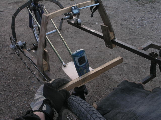

Piti laitta kolmipyörä taas ajokuntoon kun ope (Jori) tulee huomenna kattomaan (tarkastamaan ) :wink: . Välissä yritin viritellä yhentangon virt.ohjausta mutt palasin takas kahen tangon ohjaukseen. Jatkoin liian lyhyitä tankoja lisäämällä jatkoksi vanerin palan jonka nurkkiin pulttasin tankojen kulmanivelet. Vanerin toiseen päähän ruuvasin vanhan kännykän ohjaus sauvaksi 8) nyt miulla on kännykällä ohjattava ajokki :wink: saas nähdä mitä ope sanoo.
Ohjaus tuntuma alkaa olla " virtuaalinen" aina ei oo varma mihin menee mutt ainakin hiljemmissa vauhdeissa pystyy ohjaamaan hyvin erilaisissa käden asennoissa tuntuma on " mobiili"

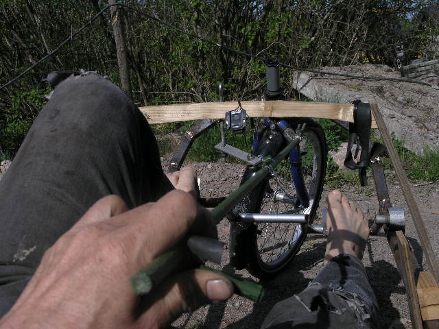

Vuoksen lenkin reilu 6km kokeilin uutta ohjausta, toimii ! Säätämistä ja kehittelyä riittää jatkossakin mutt tosi hienolta tuntuu.
Ohjussauvat tulee jalkovälistä ja kädensijat makaa vatsan päällä, riittää kun vaikka molemmin puolin yhellä sormella ohjaa hyvin pienillä liikkeillä. Ohjauksen herkkyyttä voi säätää esimerkiksi sauvojen kiinnityskohtia siirtämällä kauemmas tai lähemmäs toisiaan. Ohjaus onnistuu myös hyvin yhellä kädellä.
Sauvat kääntyy myös sivuille joten pääsen hyvin astumaan "alukseen"
