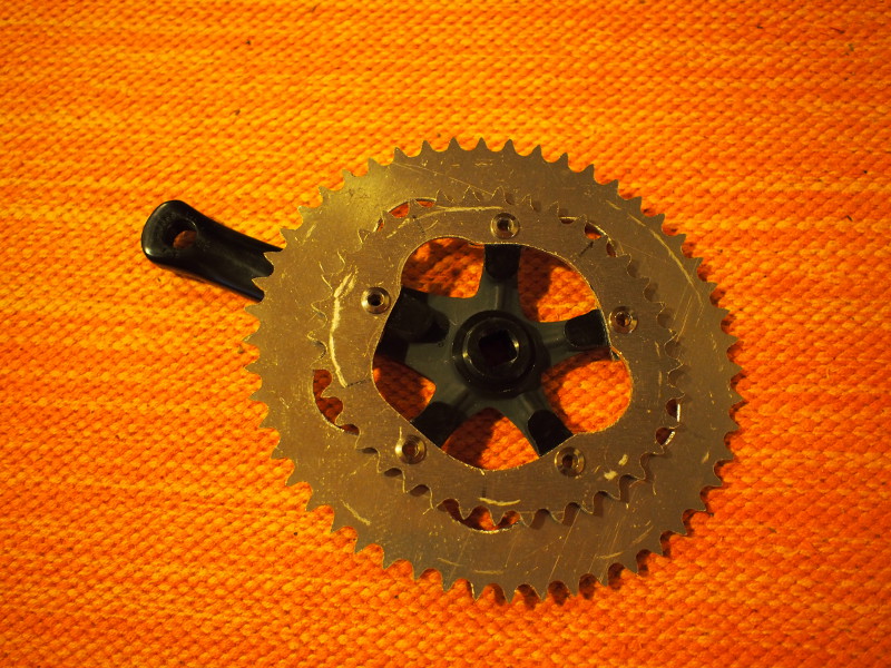

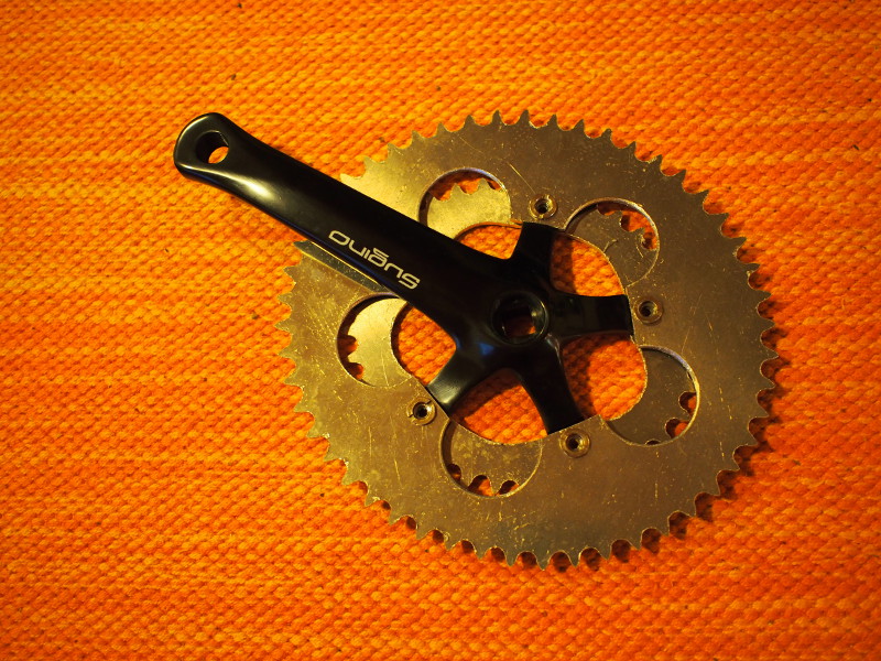

Pari kuvaa omista rattaista, kokeilin että meneevät kampiin kiinni, vähän voi vielä muotoilla jos haluaa hifistellä :) Kampina 152mm Suginot. Hampaita 50 ja 36, ovaaliudet vastaavasti 10% ja 15%. Molemmissa 5 astetta ennakkoa
Hampaat (kaikki 86) on viilattu jonkunlaiseen muotoon, olikin melkonen homma :) Nyt tarttis keksiä miten kätevimmin saan hampaat ohennettua, vinkkejä?
Käytetty alumiini on 3mm paksuista joten ketju ei mene hampaille ilman ohennusta.

Mahe kirjoitti:
Nätin näköiset :)
Mulla on muistikuva aiemmista keskustelusta että ne voi ohentaa rälläkällä. Laittaa rattaat paikalleen keskiöön ja laikan alapinnan painaa ratasta vasten ohennettavaan kohtaan. Rattaan pitäisi ruveta pyörimään laikan voimalla, jolloin se ohenee tasaisesti. Kokemusta en omaa - vielä.
Re: Itse tehdyt rattaat / kokemuksia ovaaleista rattaista?
Ei varmaan toimi ovaalirattaalla kovin hyvin kun hiomakonetta pitää siirellä lähemmäs ja kauemmas rippuen missä asennossa ratas on.
Ei tarvi miettiä yksityis kohti, kun ei ite tee :oops:
Täällä on kuitenkin tuo Jorin pyöritys idea.
Tässä taas Helander kertoo miten on tehnyt omansa. ja kakkosversio
Viimeksi muokannut jooseha, 03 Marras 2014, 22:10. Yhteensä muokattu 1 kertaa.
Viestit: 2064
Omat tekeleet oli mustaa 3mm peltiä. Meni ohennus yllättävän helposti ihan pöydän päällä lentävällä hiomalla. Vähän kerrallaan ja välillä sovittaen.
Alumiini on sit jo vähä hassumpaa matskuu hioa. Vaatii ihan oman laikan ko. materiaali, eikä niitä jokapojalla nurkista löydy. Normaali laikka menee heti tukkoon ja hiominen yhtä tuskaa.
Mut kun se on nii pehmosta ni eiks kannattais koittaa iha viilaa. Ite varmaan laittaisin puristimilla tms. viilaan pienet syvyys/leveysrajoittimet, niin ei tuu sit sitä perinteistä lipsahusta niin helposti.
Oliks joku valmis softa noille rattaille?
Miettiny täs itekki ovaaleiden ja lyhempien kampien kokeilua. Jostain syystä ei vaan saa itestään tehoja ulos nojakilla. Heti vetää tukkoon, kun vähänkin koettaa mennä kovempaa! Tana!
Kyllä se viilalla menee hyvin , kunhan muistaa laittaa liitua . Liitu estää lastun tartumista viilaan. :wink: Muuten se viila on tukossa aika pian . :idea:
Kiitos jooseha, varsinkin jälkimmäinen tapa osoittautui tehokkaaksi. Maasturiin tein 25/34-piikkiset käytännössä yhdessä illassa kun tekniikka oli harjoiteltu valmiiksi. Tuo poraviila on aivan ehdoton. Samoin se että ohentaa rattaan vain toiselta puolelta, suurempi vasemmalta "sisäpuolelta" ja pienempi sitten siltä puolelta mikä kampien ja käytetyn ketjun suhteen on järkevintä. Muistaakseni MP:n pienemmän ohensin sisäpuolelta (10-vaihteisen, kuten tehtaan rattaatkin oli ohennetty) eli isomman rattaan puolelta ja maasturin taas ulkopuolelta kun sen 3-lehtinen kampisarja oli 7-vaihteisen.
