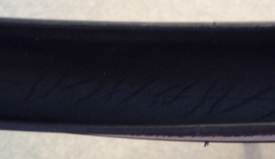

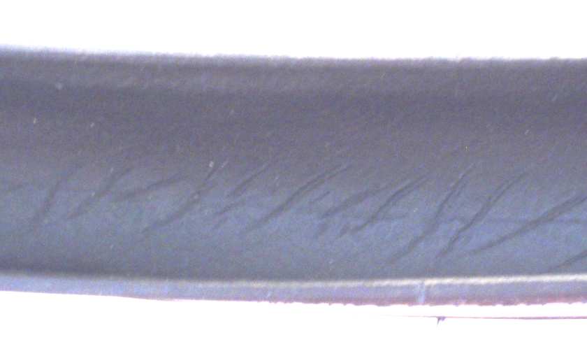

^ Oho, mites tuo noin. Herätti epäilykset omista uusista renkaista kun niissä on sisäpuolella tällasta ihmeen raitaa, ihan kuin sisäpuoli olisi mennyt rypyille. Onko tuo normaalia vai pitääkö munkin valittaa jonnekin? Voiko noi rypyt alkaa pullistella jossain vaiheessa, uskaltaako noita nyt ollenkaan laittaa alle? Kahdessa tilatussa renkaassa noita ryppyjä oli, yhdessä taas ei ollut.

TJT kirjoitti:
Maanantai lenkilläni alkoi oikea etupyörä pomputtamaan. Renkaina uudenkarheat Durano Plussat. Ensimmäinen ajatus oli, että rengas on puhki, mutta olikin tälläinen:
Kudosvaurio. Älä ainakaan tunnusta käyttäneesi liikaa painetta.
Toisaalta, kun tuo on paikallinen, viitaisi se valmistusvirheeseen. Kudoksessa on ollut tuossa kohdassa heikko kohta, rako tai jotain.
Viestit: 14409
Re: Renkaat
Premnas kirjoitti:
Kuvasta ei näy oikein mitään, mutta arvaan, että tarkoitat renkaan sisämuotin pieniä harjanteita, jotka näkyvät urina renkaan sisällä. Kuuluvat sinne. Ei kun kovaa ajoa.
ED. Korjasin kuvaa.
Nuo ovat sisämuotin ryppyjen, ei tarkoituksellisten urien, aiheuttamia. Ovat tavallaan valmistusvirhe, mutta lienevät vaarattomia.

Re: Renkaat
Ihan selvä valmistusvirhe. Kumi seos ei ole kiini goortikankaassa. :shock:

Re: Renkaat
Premnas kirjoitti:
Niin siis ne rannut (ovat vinottain, epämääräisen kokoisia, tuntuvat sormella eli ovat koholla) vaan pisti miettimään siksi koska kaikissa ei ole eikä niitä ennen ole renkaissa ollut vaan renkaiden sisäpinta on ollut täysin sileä.
Onhan tuo kuva aika tumma mutta ite näen näytöltä ihan selkeästi että siinä on epäsäännöllisiä rantukohoumia.
Muoks. toiseen kertaan: joo nyt ne näkyvät paremmin tuossa vaalennetussa kuvassa. Laitoin kuitenkin CRC:lle jo kyselyä. En lähe vaihtamaan jossei niistä mitään haittaa ole, mutta jos ne alkaakin pullistella niin kyllä siitä on aikamoista haittaa??
Viestit: 4142
Re: Renkaat
Kuten jori jo sanoi ne kuuluu sinne eikä niistä ole mitään haittaa. Ne ei ala pullistelee eli renkaat alle ja menoksi.
