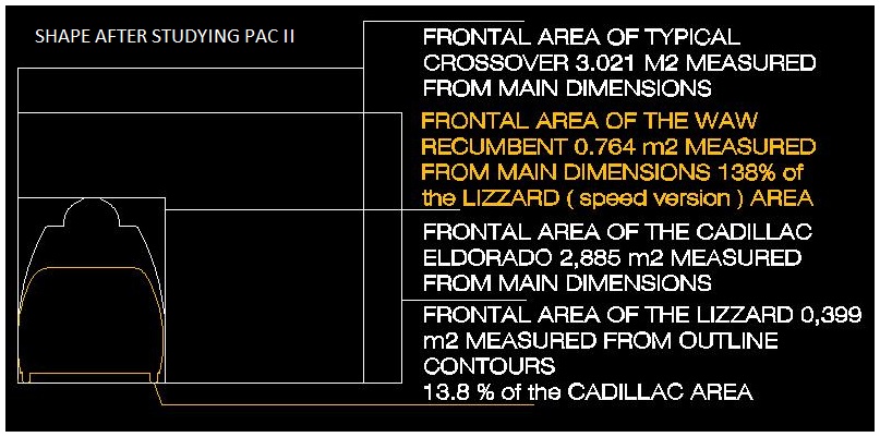

optimistx kirjoitti:
Kiitos Lizard100. Suurensin kuvan vasenta alakulmaa.
Ensivaikutelmani on, että katson autojonossa pakettiautoa edessäni. Mutta tämän pakettiauton ilmanvastuskerroin paneleineen päivineen on ... siis paljonko tämänhetkisen laskelman mukaan? Cd ja CdA.
Entä Cadillac Eldoradon ja "crossovereiden" asemasta tyypillisten 4-5 hengen modernien täällä Suomessa yleisten pikkuautojen poikkipinta-alat ja ilmanvastuskertoimet, pari esimerkkiä parhaasta päästä? Äsken ulkona kävellessä näkyi oikein sulavannäköisiä pikkuautoja, tuulilasitkin virtaviivaisesti ilman turhaa notkahdusta, Vectorin etuosan tapaan. Miksi ja miten tämän uudenlaisen luomuksen ilmanvastuskerroin olisi olennaisesti pienempi kuin niiden? (luokkaa 0.25 - 0.30 tietääkseni).
Tämä on suipompi samalla kun profiili on virtaviivainen...yksi ukko edessä antaa mahdollisuuden käsitellä nokkaa huomattavasti virtaviimaisemmaksi..ja kaikki kidukset moottorin ja kaasarin takia poissa..hengitysilma inlet jätetty.
Levypinnaksi muutettuna cross over ja caddy ovat 1 m2 luokkaa vastukseltaan..paras 1 paikkainen leko 0,88 sq ft.. eli tasan 1/12.5 osaa siitä. Tässä mun pelissä ei ole moottorin ilmanottoa, ei peräsimiä ei siipiä ja niiden luomaan interferenceä...eli kuten aiemmin jo sanoin noin 1/25 osa maasturin vastuksesta...ehkä parempi ja valittujen pyörien mukaan ehkä huonompi.
Ilman aurinkopanelia CdA noin ( estimaatio ) 0.025 m2. Panelin kera + ukko lisää CdA noin 0.034 m2

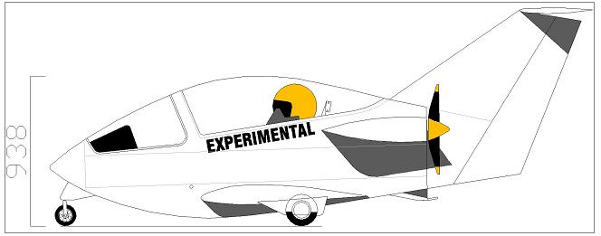

Ei se aussikone ollut ollenkaan samalainen muutakuin perus layoutin mukaan. Eli kaksi moottoria+potkuria oli rungossa "kondoleissa" ja puhalsivat taaksepäin ja nokkapyörä. Toivottavasti se ei ole sitä yrittänyt lentää...se ei näyttänyt lentokelpoiselta laisinkaan.
Alla suunnitelma josta hän olisi saattanut saada idea..en ole siitä varma. En ole rakentanut kuin lennokkeja..aikoinaan oli Suomen nopein r/c liidokki ja tein ( ainakin Suomen ) ekan 1/12 kokoisen combat Mersun 1990..joka oli myös jenkkilehdistössä esitelty. Harrasteilmailija..sanotaanko näin..nämä mun koneet on alle 70 kiloisia joihin ei mitään lupaa lain mukaan tarvikkaan.

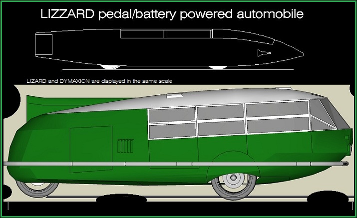

Muuten, jos nyt katsot ekaa postaamaani kuvaa ja tätä kilpuriversiota LIZZIEstä niin huomaat todellisen eron Cd 0.25 Dymaxionin ja Lizard ( Lisko ) recumbentin välillä.
L:n ilmanvastus on samaa luokkaa kuin D:n puskurilla.

Lizard100 kirjoitti:
Voi olla, mutta voi olla olemattakin. Yhä vaan kummastuttaa, mistä kuvittelet löytyvän sen ylivertaisen know-hown, jolla ilmanvastus pienenee pienemmäksi, kuin parhaissa tähän mennessä tehdyissä maakulkuneuvoissa. Minusta laskelmissa on parasta lähteä siitä, joka on todistetusti mahdollista ja pyrkiä löytämään keinoja sen parantamiseksi. Nyt puhutaan virtaviivakappaleen vastuksista, jotka siis johtuvat lähinnä ilman viskositeetista. Parhaat tämän lajin tulokset on tehty polkupyörien nopeuskilpailuissa, josta onkin ollut jo puhetta, bensansäästöajokkien kilpailuissa ja aurinkoajokkien kilpailuissa. Kaikissa näissä kilpailusarjoissa on ajokkeja, joiden rungoille on tiedossa tuulitunnelimittauksilla varmistettuja ilmanvastuskertoimia. Joitain kompromisseja tietenkin on, kuten bensanpihistysajokkien kuomua ei saa teipata kiinni, mutta hyvin lähellä ollaan teoreettista minimi-ilmanvastusta silti.
Bensanpihistysajokeista on kirjoitettu kirjakin. http://www.paccar.ethz.ch/book/index Tässä kirjasta ote. http://www.paccar.ethz.ch/book/Excerpt_12.10.07
Tässä vertailussa on hiukan jo promisewarea mm. tuulitunnelikokeet on tehty pyörättömällä umpinaisella mallilla, mutta suuruusluokan tuosta kyllä selvittää. Ilmanvastuskerroin on noilla ehdoin mitattu Cd = 0,075. Tässä kuitenkin taas pitää muistaa, että Ilmanvastuskertoimen minimointi otsapinta-alaa kohti ei ole sama, kuin ilmanvastuksen minimointi kokonaisuutena.
Minä pitäisin käyttökelpoisen ajokin otsapinta-alaan suhteutettuna ilmanvastusrajana Cd = 0,1 tuosta parantaminen on sitten jo taidetta ja tiedettä, eikä harppaukset ole pitkiä kerralla.

Laitan tähän kuitenkin 85% kokoisen johon mahtuu tyttöjä kyytiin ! Seuraavaksi voin esitellä esikoululaisille tytöille version !....;)
Hain keväällä Aalto-yliopistoon tutkijaksi kevytrakennelabraan sovelletun mekaniikan laitokselle...en olisi täällä jos olisin sinne päässyt !
Huomaa...CdA per polkija on nyt 0.005985 m2 !
