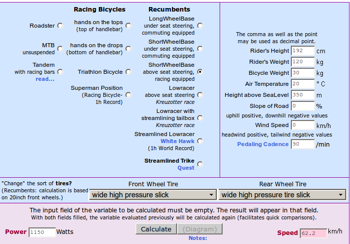

Tuohon ei taida riitää edes 1000W moottori? Kreuzotter antaa tuolla teholla maastokumeilla nojakille maksiminopeudeksi reilu 50km/h ja 4% nousussa tippuu 40km/h.
Kiitoksia! Juuri tällaista ymmärrystä tarvitsisin. Eli 500 w keskiömoottottorin ympärille voisi saada rakennettua jotakin sinne päin olevaa..
Kyllä riittää. Tuohon kun polkee ylämäkeen vauhtia, ei mäki kauan kestä ja alamäessä voivat huilia sekä moottori, että ukko.
(Klikkaa kuvaa, niin näkyy kokonaan)
