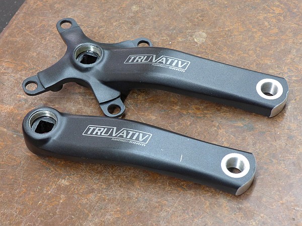

Lyhennysvuorossa jalamarin omat Truvativ -kammet, 175 -> 153 mm:
Identtiset Sram S600 -kampien kanssa.
jalamari
Viestit: 1
Liittynyt: 03 Touko 2015, 23:05
Viesti Kirjoittaja jalamari »
kiitos paljon hyvältä näyttää
edit: jos jotakuta kiinnostaa niin kampien paino muuttui 537g, kevyet, jäykät lyhyenä ja vielä halvat. harvemmin saa kaikki kolme samassa:)

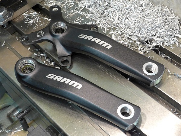

Kamun Sram-kammet, 175 -> 150 mm.
Kampien Powerspline-kiinnitys tuli yllätyksenä, mutta lyhennys onnistui tällä kertaa ilman keskiötä.

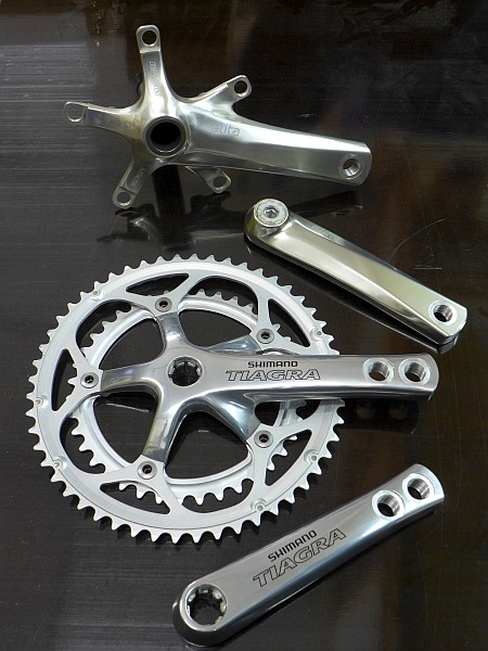

Tänään tuplalyhennys:
  • Truvativ Elita (juuva), 170 -> 145 mm
  • Shimano Tiagra (paloviita), 170 -> 124/147 mm
    Nuo olivatkin sitten viimeiset Pyörätohtorilta hankitut Tiagrat, jotka itseltä löytyi.
    Näyttävät hävinneen myös Pyörätohtorin sivuilta, eli loppuneet.
