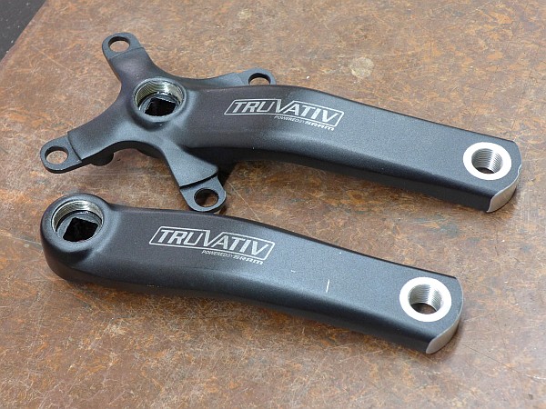

Lyhennysvuorossa jalamarin omat Truvativ -kammet, 175 -> 153 mm:
Identtiset Sram S600 -kampien kanssa.
Lähetetty: 26 Touko 2015, 20:11
Kirjoittaja jalamari
kiitos paljon hyvältä näyttää
edit: jos jotakuta kiinnostaa niin kampien paino muuttui 537g, kevyet, jäykät lyhyenä ja vielä halvat. harvemmin saa kaikki kolme samassa:)

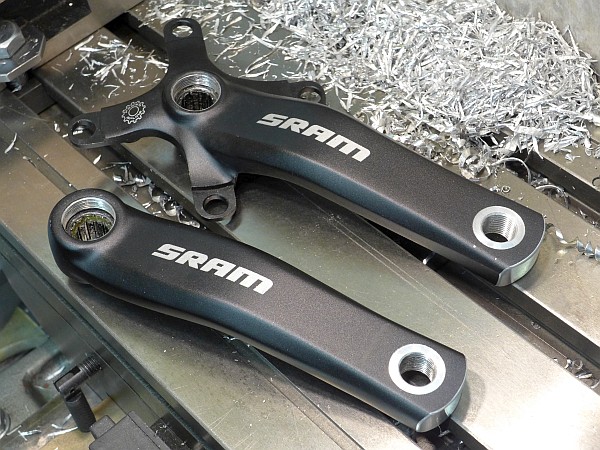

Kirjoittaja tm
Kamun Sram-kammet, 175 -> 150 mm.
Kampien Powerspline-kiinnitys tuli yllätyksenä, mutta lyhennys onnistui tällä kertaa ilman keskiötä.

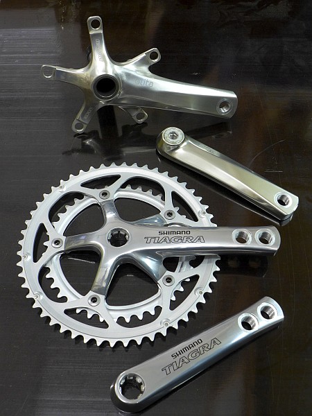

Lähetetty: 14 Kesä 2015, 22:38
Kirjoittaja tm
Tänään tuplalyhennys:
  • Truvativ Elita (juuva), 170 -> 145 mm
  • Shimano Tiagra (paloviita), 170 -> 124/147 mm
    Nuo olivatkin sitten viimeiset Pyörätohtorilta hankitut Tiagrat, jotka itseltä löytyi.
    Näyttävät hävinneen myös Pyörätohtorin sivuilta, eli loppuneet.

Nazca Fuegon alkuperäiset Shimano Tiagra kammet lyhenivät juuri sopiviksi 170>140 mm. Hyvin toimii!! Ja mikä olikaan syy lyhentämiseen: viime vuoden EkoTrip ajettiin Pärnuun. Ajelin noilla piiiitkillä kammilla, matkalla Pärnusta pohjoiseen aurinko paistoi selän takaa ja polvet paloivat! Nyt lyhyillä kammilla polvikoukku on paljon pienempi eikä polvet pala... Ainakaan näillä keleillä? Hienosti työstetty Tepolta!
JormaL
