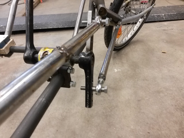

Nivelien molemmin puolin piti laittaa holkit. Jos suoraan pulttaa nivelen kiinni lattaan, niin liikerata on tosi pieni, kun ulkokehä ottaa lattaan ja pultinkantaan kiinni.

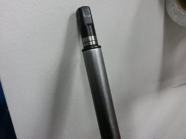

Laakerit ei mahtuneet 20mm hydrauliikkaputkeen. Putki oli satikan pari liian paksu. Kova homma oli hioa hiekkapaperilla liiat pois. Huomaa kiiltävät kohdat putken päissä.

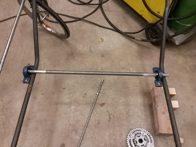

Tuosta pitäs laakeripukkien kiinnikkeet tulla? :roll:

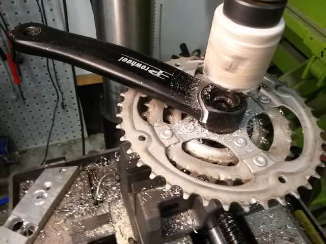

Ylimääräisen kammen katkaisu reikäsahalla.

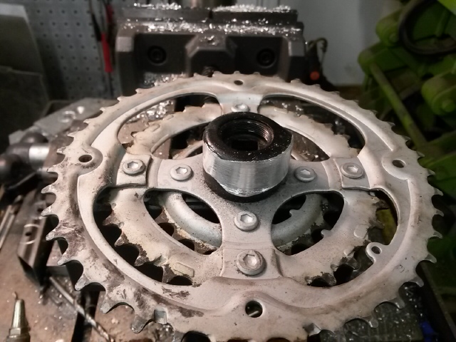

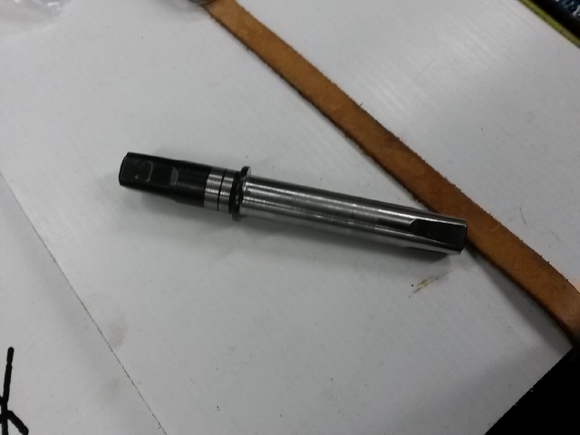

Keskiön akseli piti käyttää sorvarilla. Olipa tiukkaa tavaraa, sorvinterä löi tulta koko ajan :shock:

Satku jätettiin puristusta sovitteeseen. Kohtuu paljon piti käyttää voimaa, että meni paikoilleen. Tarviikohan edes hitsata :D
Re: Räntäpäivän kinneri
Voihan sen liimata. Laakeriliima sinne väliin . Ai menit jo juntaseen paikalle. :roll:
Siis hitsaa vain .

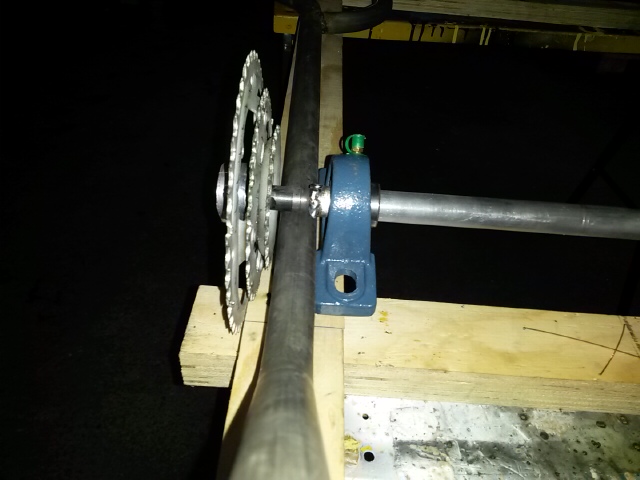

Laakeripukin kiinnitys tuottaa ongelmia. Rattaat tulee niin lähelle, ettei mikään jämerä puristusliitosasennelma mahdu väliin. :evil:
Viestit: 18011
Meinaat, ett se pitäs olla siirrettävä :?
Viestit: 7897
No ei haittais, vaikka olis.
Viestit: 18011
Ratasta ei voi yhtään ottaa sivulle? Tuleeko pukki tuohon putken kylkeen?
Tee kahdella klemmarilla. Yksi rattaan kummallakin puolella.
Tai sitten otat pienimmän rattaan pois. Ei sitä kuitenkaan tarvi, koska vetävä rengas on pieni :?
Tai laakeripukki rungon päälle.
