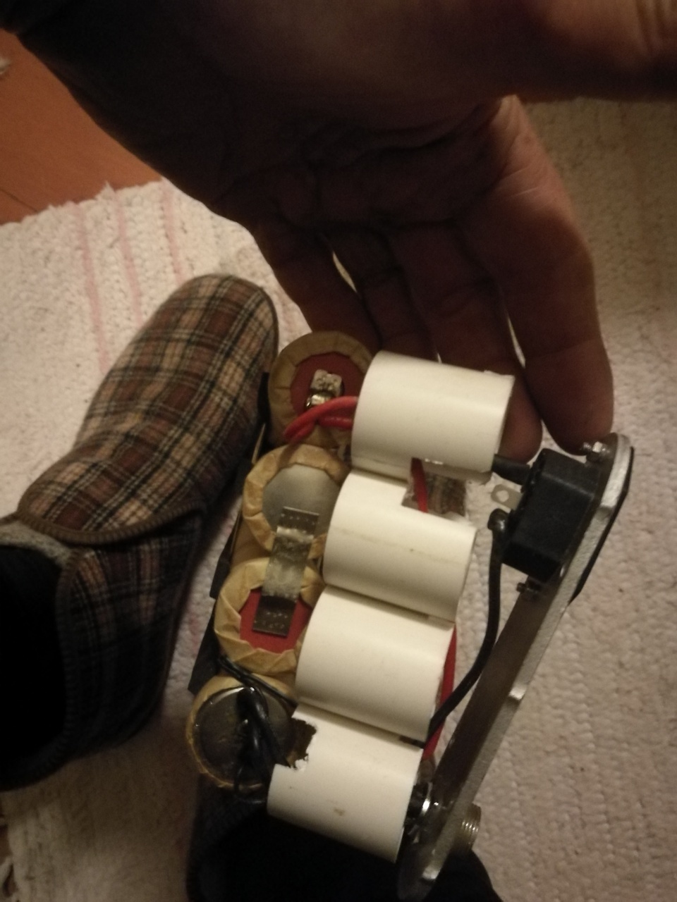

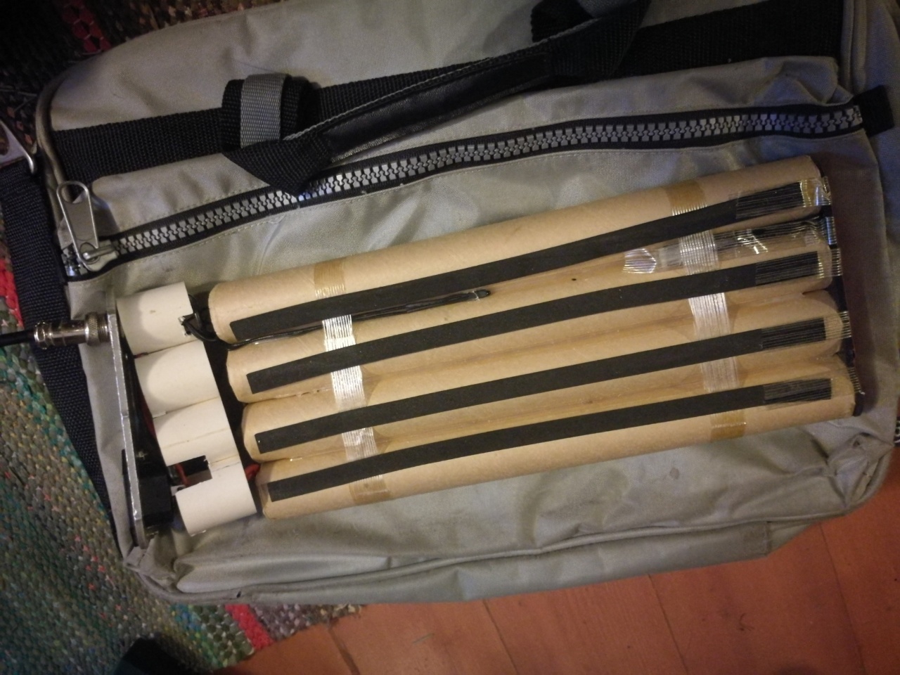

Avasinpa hänet sitten, tuommonen paketti. Eihän tuossa liittimessä olekaan ku kaks johtoa, kolmas on tyhjä.
On ku "entisajan" taskulamppu, voiko tuossa joku osa olla pois pelistä ku on noin peräperään "paristot" kytketty?

Kyllä voi olla. Voi aloittaa visuaalisella tarkastuksella näkyykö missään pullistumia, mutta etsintä toimii niin että alat mittaa jännitteitä jokaisesta yksittäisestä kennosta ja kirjaa ylös jokainen. Erot ehjien kennojen välillä on minimaaliset. Rikkinäinen poikkeaa varmaan hieman enemmän, mutta tuskin ihan kauheesti.
:!: Muista oikosulun vaara ja ole tarkkana :!:
Suosittelen tekemään paloturvallisessa paikassa

Eli noista pitäs löytyä noin 6V/pötkö - mittailen ku pääsen mittarin äären, eli löydän semmosen jostakin.
Viestit: 4131
Re: Punakettu - Hase Kettwiesel
Ensin voit kokeilla etsiä noin, mutta sun pitäis päästä periaatteessa etsimään se tai ne yksittäiset akut joissa on vajaa jännite.

Olisiko tuo antenniliittimen näköinen töpseli ja sen sisäpuolella oleva lutikka lämpötunnistin, joka sekin voi katkaista tai rajoittaa virran, vaikka sitä vielä olisikin.

Pötkylöiden välissä on pari anturin näköstä, jotka vois olla lämpötunnistimia mutta luulen, ettei akku liian lämpimäks oo kuumentunu.
Sormilla tunnustellen yhdessä pötkössä olis viis yksittäistä akkua.

Mittasin jännitteen akusta 28,6V koko akun jännite. Yhden pötkön (5akkua) jännite 7,16 - 7,14 voltin välillä. En ruvennu pahvipötkylöitä repimään ja mittaamaan jokaista akkua erikseen. Liekkö tuolla merkitystä - 0,02 voltin erolla?
MIttaapa kuormitettuna. Pane vaikka pyörä pystyyn, tai katolleen ja moottori pyörimään samalla kun mittaat nuo arvot uudelleen. Muutenkin tuo mittaus pitäisi tehdä nimenomaan "hyytyneestä" akusta. Nyt jännite näyttää ladatun akun arvoja.

Kuvien ja jännitekommenttien perusteella veikkaan, että kyseessä ei ole litiumakku, vaan nikkelipohjainen: NiCd tai NiMH. Kennot taitaa olla kaikki sarjassa (20 kpl), jolloin nimellisjännitteeksi tulee sopivasti 20x1,2=24 volttia...
