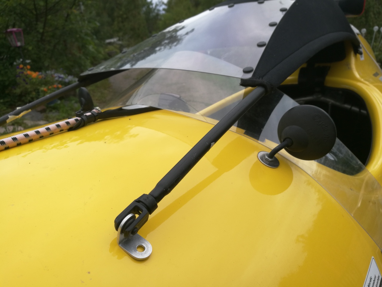

Jes, katto tuli ja sitä tuossa pyöritelly - tarranauhat jo kiinni, edestä reijät poraamatta viel.
Vähän ihmettelen, pitääkö jokakerta irrottaa sarananivelet kannesta irti kun katon haluu pois :?

Sarana siinä, reikä viel poraamatta - 5mm pultilla/mutterilla kiinni. Kaaret on siis kierteellä saranassa - ei kai tuossa oo paljoo pähkäilemistä - paitsi sitt ku askartelee ite paremman ja fiksumman kiinnikkeen ;)

Tuolle saranatapille näyttäs olevan pikalukitus? Vai mitä?

Näyttääpä olevan.

Kannattaa koettaa väännellä noi köykämiinikulmien pystysivut mahdollisimman pystysuoriksi ja asentaa vielä kinnerin pittuussuuntaisiksi, niin rakenteisiin ei katetta eteen taivuttaessa kohdistu turhia rasituksia.
Toi vaan nyt näyttäisi vahvasti siltä että "pysty" - sivut osoittaa reilusti ulospäin. Nyt kun ajattelet kääntäväsi katteen vinossa olevien saranoiden ympäri eteen, niin joku paikka joutuu taatusti koetukselle!

En tiedä ymmärsinkö tätäkään mutt saranat on aika väljät, luulen ett mahtuu vapaasti liikkumaan.
Viestit: 17962
Härski oli oikeessa, tietenkin :oops: tarkotitko, ett noita alumiini kulmia pitäs taivuttaa?
