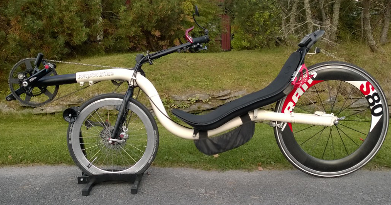

Vähän päivitystä missä mennään fillarin kanssa tällä hetkellä kuvan muodossa:
- Puomi etuvaihtajan tolpalla ja hiilarikiekko
- Raptobike_rear_S80.png (711.7 KiB) Katsottu 11224 kertaa
Pitäisköhän maalata tuo etuvanne mattamustaksi? Se tuntuu jotenkin pliisulta tuossa.

Kyllähän siinä vahva romuista kasatun omavalmisteen leima on kun kiekot ovat eriparia. Eli ääni mustalle
Re: Raptobike
Lähetetty: 17 Syys 2014, 19:48
Kirjoittaja PW
Punaseks

Hähä, kiitokset kommenteista!
Ostin muuten tuon kiekon käytettynä fillaritorilta mielestäni melko kohtuullisella hinnalla.
Eilisellä lenkillä pääsin testaamaan uutta kiekkoa. Lenkistä jäi sellainen maku että pyörä olisi muuttunut vakaammaksi ajettavaksi. Raskaampi kiekko = suuremmat hyrrävoimat? Vaikutuksesta nopeuteen tai mäennousukykyyn en osaa vielä sanoa mitään. Pyrin ajamaan eilen pienemmillä tehoilla kun jaloissa alkaa tuntua ylikuormituksen oireita ja näin nopeudet jäivät maltillisemmiksi. Kuvittelisin, että jos tuosta kiekosta on nopeushyötyä tulee se esiin vasta suuremmilla nopeuksilla. Tuulenpuuskista ei myöskään ole vielä kokemusta. Ohittava rekka (noin metrin etäisyydellä - nopeutta noin 80) ei mielestäni vaikuttanut menoon yhtään sen enempää kuin vanhalla kiekolla.
Pitää katsoa huomenna, lauantaina, jos ehtisi maalata etuvannetta.
Tuomo

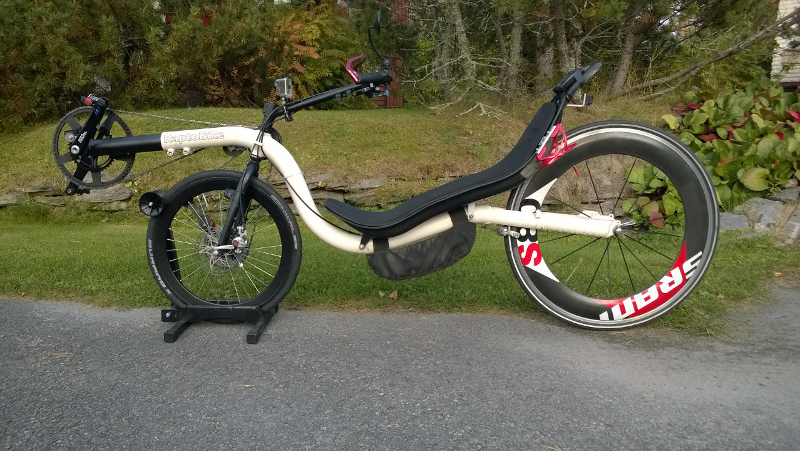

No nyt on maalattu etuvanne. Tosin en usko että pysyy kauaa kivan näköisenä - ekan kerran kun kantapää ottaa siihen niin taitaa heti lähteä maalia... Taitaisi sellainen muovikalvo, joka lämmön kanssa muotoillaan ja laitetaan paikalleen, pysyä paremmin?
- Black front rim
- Pimped_Raptobike_Lowracer.png (702.55 KiB) Katsottu 11025 kertaa

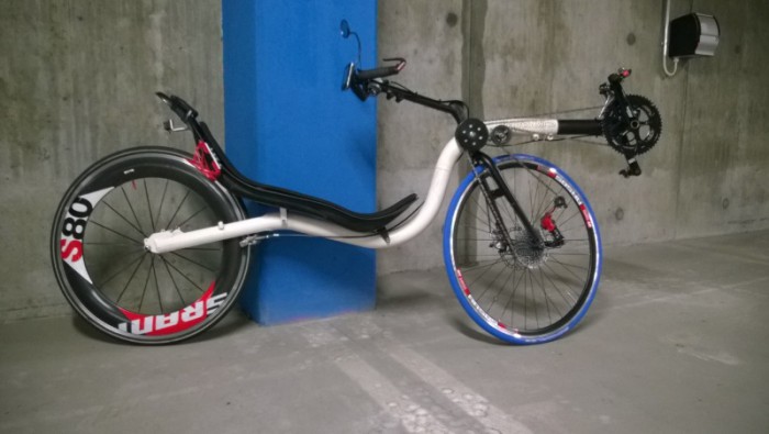

Kävin ekan kerran kokeelemassa (parkkitalossa
) miltä dualismi tuntuu.
- Dual 700C Raptobike Lowracer
Vaihteet on nykyään 2x10. SRAM Red huolehtii ketjun siirrosta etulehdillä flatbar double tap'in käskyttämänä.
Tuntuu olevan ajettava 4-5kmh nopeuksissa. Kiusaus on tilata hiilikuitukiekko eteen...
Se eturengas on trainerirengas kun en viitsinyt vaihtaa testiajoa varten maantiekumia.
EDIT: Vielä pitää niskatuki korottaa kun on huomattavasti vaakasuorempi asento...

Tuolla setupilla miehen vauhti sen kun kasvaa.
Miltäs korotettu keskiö tuntui? Siihenkin tottuu, mun Slywayssa on myös paljon penkkiä korkeammalla (26 cm jos en väärin muista). Tosin pitemmästä kuin n. 130 kilsan lenkistä ei ole kokemusta, ja sekin sisälsi jokusen lyhyen jalottelutauon (Pirkan Pyöräily muutama vuosi sitten).

Mittasitko penkin ja keskiön korkeuden ennen muutosta ja sen jälkeen?
Menisikö suunnilleen niin että keskiö nousi muutaman sentin enemmän kuin kiekkojen halkaisija ero ja penkki saman verran vähemmän? Tällöin korkeusero olisi nyt noin 5cm alkuperäistä suurempi.

jviirret kirjoitti:Mittasitko penkin ja keskiön korkeuden ennen muutosta ja sen jälkeen?
En mitannut mutta voisi olla mielenkiintoista tutkailla asiaa tarkemmin. Perstuntumalta väittäisin että nousi ennemmän kuin 5cm. Halkaisijoiden eron lisäksi pitää ottaa huomioon uusi etuhaarukka (pidempi ja eri kulmassa). Isompi rengas ei mahtunut pyörimään originaalissa. Palaan asiaan kun kotiudun reissusta.

vuoltu kirjoitti:jviirret kirjoitti:Mittasitko penkin ja keskiön korkeuden ennen muutosta ja sen jälkeen?
Mittailin että poljinkeskiö on nyt noin 75cm ja penkin alin kohta 41cm korkeudella.
