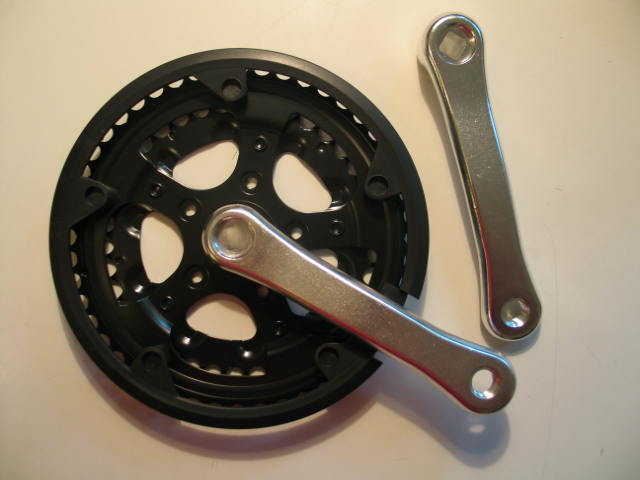

Mikä siinä Pyörätohtorin 48-38 niitatussa valmiissa 152 mm kampisetissä teräsrattain oli vikana. Olisit tarvinnut lisäksi vain Bilteman keskiölaakerin. Kampisetti rattaineen 20€ + keskiölaakeri 8€. Koko helahoito siis pelkkien pulttien hinnalla.
kampisarja TRACER 38-48 rattain 152 mm pitkä hinta 20 euroa
Kapseloidut kampilaakerit, nelikulmainen akseli. Sopii yhteen kampiosien 27-0035, 27-0036 ja 27-0037 sekä kaikkien tavallisten akselipituudeltaan 122 mm:n kampiosien kanssa 7,99 €
http://www.pyoratohtori.fi/kampisarjat.htm
http://www.biltema.fi/fi/Vapaa-aika/Pol ... it-270068/

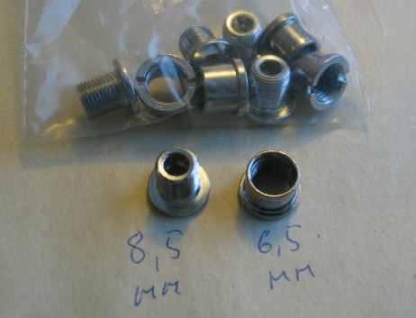

Pulteissa on luultavasti joku vakio kierre eli pulttikaupasta luultavasti löytyy penneillä :wink:
Re: Nojapyörä, kyllä kannatti!
Ei ole pulttikauppatavaraa, ks. kuva alla (kuvakaappaus pyörätohtorin sivuilta).
Eli fillarikaupoista kannattaa käydä kyselemässä.
rattaan pultit.JPG (26.55 KiB) Katsottu 4573 kertaa

Saa niitä halvemmallakin.
Mutta joo, mulla on Shimano Deore 3x(7) kampisarja maasturissa ja siinä on 110 BCD jolla on kiinni keskimmäinen ja suurin ratas pidemmillä pulteilla ja holkkimuttereilla, kuten maantiekammissa, ja pienin on sitten olikohan 68 BCD:llä ja omilla pelkillä pulteilla. Muitakin vaihtoehtoja löytyy, Internet-hakuja vaan kehiin jos on epävarmuutta.
Ja ne pultit & holkkimutterit ei tosiaan ole ihan pulttikaupan tavaraa... mulla on kierrätyksessä eri pyöristä ja kampisarjoista noita jotta riittävät käytössä oleviin kampisarjoihin. Pitäis varmaan tilata jokunen varasarja kun kehtais.
Itse kun porailin noita ovaaleja ketjurattaita niin kammen pulteille porasin 8mm:n reiät ja pulteille sekä holkkimuttereille upotukset 10mm:n tasapäisellä terällä. Ovat kolmessa kampisarjassa, joista yksi on hiilikuituinen, pysyneet kiinni.
