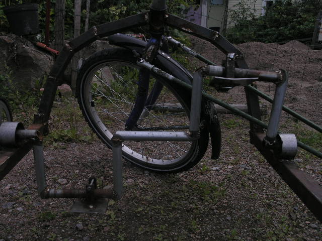

Ohjauksessa nyt siis kahden sauvan "virtuaaliohjaus" , tänään kun ajelin aamulla töihin ja sauvoja taas irtoili huolimatta lemmareista niin porasin noihin reiät ja laitoin sokat. Josko nyt kestäs.

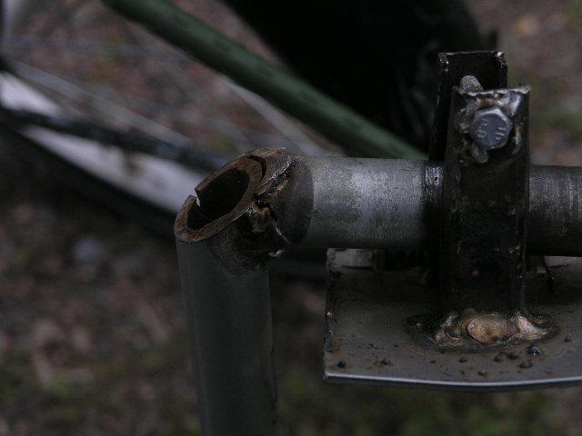

Nysse kampi sitt hajos, minkä kestävyyttä Jori jo ehti epäillä Viron reissulla :? Tän päivän ajossa jossain 40km kohalla alko kampi hakata oikeaan runkoon ja sitä yritin potkia vasemmalle koska aikasemminkin oli samankaltasta liukumis ilmiöö ollu. Kunnes honasin ett kampi on vinossa ja osottautu ett on halennu hitsisauman vierestä. Kuva kertonee enempi ku ...
Viisaammat kertonevat oliko hitsaus liian huono, materiaali liian heikko vai ? Olisko auttant jos kampiputken päät olis tulpattu ?
