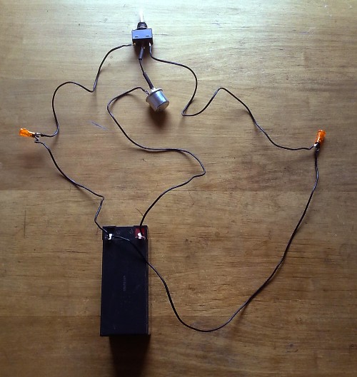

Hankin tänään Biltemasta suuntavilkkuja varten keltaiset led-lamput, 3-vaihteisen katkaisijan ja vilkkureleen. Kytkin laitteet kuvan mukaisesti. Muuten systeemi toimi, ledit syttyivät vuorollaan vivusta kääntäessä, mutta eivät vilkuneet. Vaihdoin johtojen liittymiä, mutta se ei auttanut. Vilkkureleessä on kaksi napaa, jotka on merkitty kirjaimilla L ja X. Akku on 24 V / 7 AH.
Onko asennuksessa jokin vika, kun ledit eivät vilku? :roll:
12042012 Suuntavilkut.jpg (54.37 KiB) Katsottu 2782 kertaa
Re: SH18
No on. Ensinnäkin ledit pitää olla rinnakkain. Toivottavasti ovat 24V:n jännitteelle tarkoitettuja. Ja tuolle auton vilkkureleelle ne eivät ole riittävä kuorma.

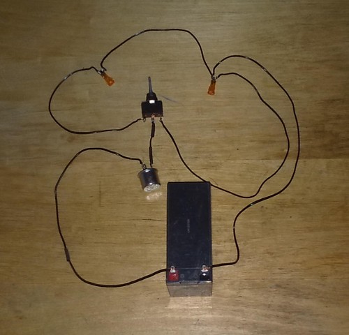

Viime viestissäni oli painovirhe. Kuvassa on 12 V:n akku, ja ledit ovat myös 12 V.
Onko allaolevassa kuvassa ledit nyt rinnakkain? Edelleen tuossakaan asennuksessa eivät ledit vilku.
Taidanpa käydä kysylemässä minkälaisia ja -hintaisia vilkkuledejä löytyy. Olisihan systeemi niillä tosiaan yksinkertaisempi.

Äh, tarkoitin että jos sinulla on ledi sekä edessä että takana per sivu, niiden pitää olla rinnakkain. Ja molemmilla omat etuvastukset.
Ledit eivät sinulla vilku koska auton vilkkurele toimii niin että kuorma (=hehkulamput) lämmittävät releen käämillä bi-metalli kieltä joka sen äänen ja vilkunnan aiheuttaa. Ledien virta on milliampeeriluokkaa joka ei riitä kun rele tarvitsee esim mun jenkkirassissa vähintään 2x21 W lamput ja muutaman 5W:n lampun lisäksi...
Tämän vuoksi, kun teinit muuttaa autojaan ledeillä, saa tarvikeliikkeistä näitä "lamppusimulaattoreita" joilla sisävalot ja vilkkureleet toimii kuten on tarkoitettu. Eli vaativat kuormavastuksen.
On järkevämpää, mutta riskinä on että ledit, kun niitä on enemmän kuin yksi, vilkkuvat vähän eri tahtiin. Tuohon ei olis mahdoton homma tehdä vaikkapa 555-piirillä kanttiaaltogeneraattoria jolle tuolla kytkimellä vaan valitaan suunta. Kuluu virtaa murto-osa.

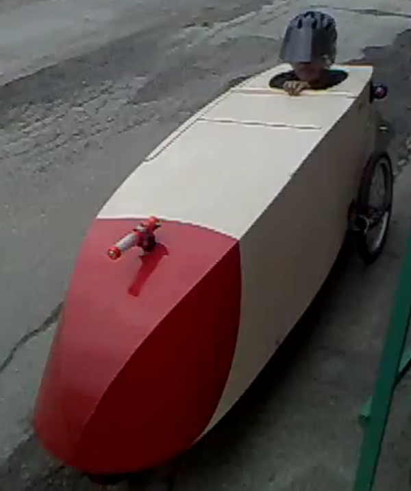

Tänä aamuna otti tyttäreni kännykälläni videon SH18:n koeajosta:
http://www.youtube.com/watch?v=P8iB-9WQ ... e=youtu.be
Merkillinen efekti tulee videossa noista karvaraidoista!
Sain hankittua Jyväskylän IKH:sta sivusuuntavilkut, joiden valot kummasti eivät kyllä videossa näy päivän valossa. Vai olisikohan akun lataus lopussa? Sähköavustusta en ole vielä ehtinyt asentaa toimivaksi.

Merkillinen efekti tulee videossa noista..
Itseasiassa hyvin tyypillinen alkeellisen digitaalisen videon perusongelma muutaman vuoden takaa.

Hieno tuo keulakonekivääri tuossa keulan päällä. Kääntyy keula-ampujan ohjauksen mukaan. :)
Ei noin elävässä ympäristössä tuo värityksen innoittaja näytä häiritsevän ilmeiseltä. Tuskin läheskään jokainen vastaantulija huomaa muuta kuin, "onpas shampoopullon näköinen ajoneuvo." Hyvää jumppaa tuo sisään ja ulos nouseminen, jota selvästi helpottaa vapaa tila nousta seisomaan istuimen etupuolella. Selkeä etu tuolle sivuvetoiselle mallille.
