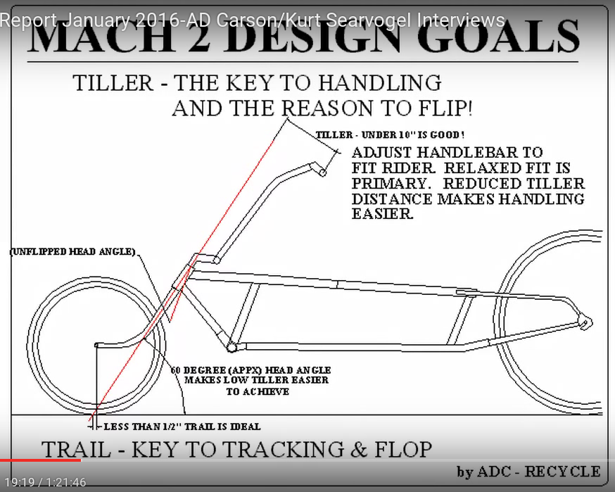

Imi kirjoitti:Mielenkiintoinen keskustelu nojakeista ja rakentamisesta.
Samalta kanavalta kinnerijakso:
- Viestit: 14364
Re: Nojapyöriä Youtubessa
Mielenkiintoista tuossa oli vain se, miten samanlaista nojapyörien harrastaminen on myös amerikassa. Tärkeä pointti, joka kyllä Nojapyöräfoorumillakin on jo ollut esillä on vinon ohjauskulman yhteydessä käytettävän jätön vähäisyys. Tämä kaveri, Kurt Searvogel, oli useamman sadan pyörän kokemuksella tullut siihen johtopäätökseen, että 60° ohjauskulmalla jättö on alle puoli tuumaa, eli vain noin 10 mm. Jos tästä mennään vieläkin loivempiin ohjauskulmiin muuttuu jättö negatiiviseksi.
Samoin pitkän taakse suuntautuvan ohjainvarren haitallisuus pyörän hallittavuuten on myös kokemuksen myötä varmistunut; suosittaa enintään 250 mm tilleriä.
Pitkäakselivälinen jättö trail loiva ohjauskulma tilleri haastattelu Laidback
jori kirjoitti:Imi kirjoitti:Mielenkiintoinen keskustelu nojakeista ja rakentamisesta.
Samoin pitkän taakse suuntautuvan ohjainvarren haitallisuus pyörän hallittavuuten on myös kokemuksen myötä varmistunut; suosittaa enintään 250 mm tilleriä.Pitkäakselivälinen jättö trail loiva ohjauskulma tilleri haastattelu Laidback
Korjataan sen verran, että pyörän rakentaja oli AD Carson. Kurt Searvogel rikkoi eniten kilometrejä vuodessa -ennätyksen ajamalla mm. nojakilla. Tämä kyseinen jakso sisälsi siis myös pikaisen Kurtin haastattelun.
