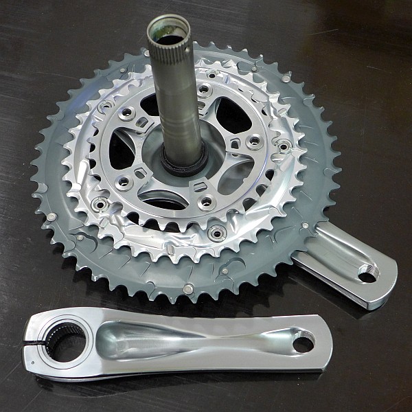

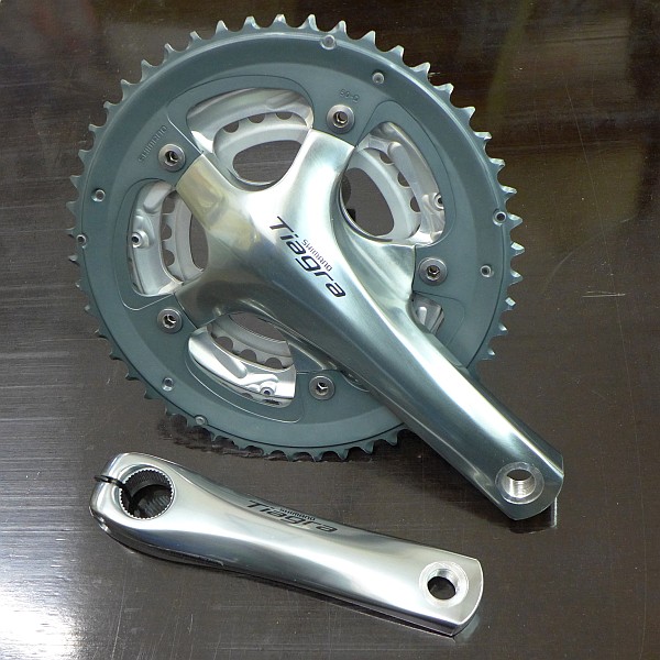

TJT:n tripla-Tiagrat, malli FC-4603, lyhennys 170 -> 140 mm.
Samassa Bike24:n paketissa tuli kaksi settiä, joista toinen (172,5 mm) odottaa vielä ottajaansa ja lyhentämistä.
Aika vapaasti voi pituuden valita, kunhan on alle 150 mm. Hinta lyhennettynä 110 euroa. Jos keskiötä kaipaa, niin se kustantaa 15 euroa lisää.
Pienin ratas on normaalista poiketen kiinnitetty keskimmäiseen rattaaseen, joten kammet lienevät samanlaiset kuin kaksirattaisessa versiossa (?).
Irtorattaita näkyy löytyvän mm. tuolta:
http://www.chainreactioncycles.com/fi/e ... prod117433
Viestit: 4180
Kaksirattaisissa saattaa olla aavistuksen lyhyempi akseli koska niissä jätetään pois yksi muoviholkki jolla ketjulinja saadaan samaksi.
Nm. Ultegran triplan joskus tuplaksi vaihtanut.
Totta tuo, ajattelin turhan yksioikoisesti vain pelkkää kampea.

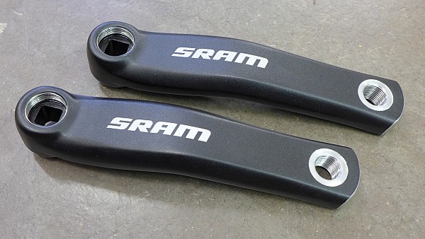

Ajou:n Arcus-asiakkaalle rattaattomat Sram-kammet (175 -> 150 mm) keskiömoottorin yhteyteen: kaksi vasemmanpuoleista kampea erikätisin kiertein.
Oliks nää hankittu irtopalikoina vai lojuuko jossain nyt rataspuoli?
Rataspuolet menee ajoulle (lyhentämättöminä) Nokian kisan yhteydessä.
Kannattaa hieroa tuolloin kauppaa, jos niitä halajaa.
Viestit: 18010
Meni yli, mihin tarttee kaks kampee ilman ratasta?
Esim. jos sulla on keskiömoottori . Tai jokin muu hieno ratkaisu .
Näissä keskiömoottoreissa on hammasratas omalla vapaarattaalla:
http://www.electrobike.fi/index.php/pol ... ttori.html
http://www.greencycle.fi/product/133/ba ... a-36v-250w
Jos hammasratas olisi suoraan kammissa kiinni pitäisi jalkoja pyörittää aina kun sähköavustus on päällä. Kun ketjuratas on omalla vapaarattaallaan voi huristella kuin mopolla.
