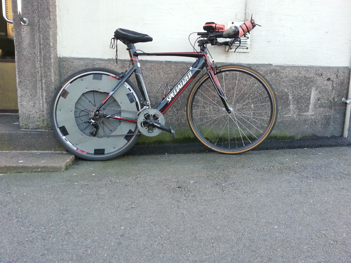

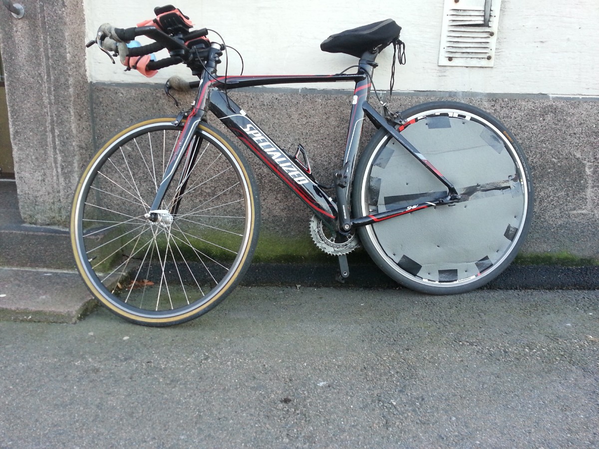

Ilmainen kiekon levytyskokeilu, kun kaikki käytetyt osat löytyivät varastosta. Vetopuolella piti tehdä suuri aukko, koska takavaihtajan häkki osui oienimmällä vaihteella 6 mm paksuun solumuoviin. Ei kestä UV valoa pitkään, tiedetään, mutta ilmaiseksi... Tuli todistettua toimivuus. Vaikka puuskat 8 m/s max. Kaisaniemessä, mutta kovempia puhureita tuli muualla. GPS mukaan en olisi mennyt nopeadti, mutta valetta tuulesta johtuen. Tuli eka kämmi tietokoneelle sillan alla katkenneesta signaalista. Koke kilautti, että löytyi taas signaali ja kiihdytin Lintsin alaosan vitosella, jolla tyynellä olen mennyt yli 30 km/h. Softa sanoi 16. En usko hetkeäkään. Toinen kämmi oli muka 48 km/h ja graafissa 41 oli suurin nopeus.
Takkiongelma iski, kun sinänsä ei pahasti suuri tuulitakki väpätti kuin lippu myrskyssä. Kauheasti painoi vastatuulispurtissa puuskaa vasten mennessä. Siihen nähden ja huomioiden paljon tavaraa taskuissa jarruttamassa polkemista 39 vs 49 samassa paikassa lämpimällä lievään myötäiseen ei ole huono.
En siis saanut luotettavaa mittausdataa, mutta kiihtyvyys niin pienillä kuin suurilla nopeuksilla parantui selvästi. Piti käyttää alempia vaihteita keskustassa ja piti lopettaa useammin sekä pidemmäksi aikaa polkeminen kuin ennen. Paljon kevyemmin eteni kuin ilman levytystä.
Vaahtomuovi ei möykkää missään vauhdissa. En tiedä, vedinkö nippusiteille aukot liian lähekkäin, eli pinnojen viereen, kun puristetun matskun määrä ei ole suuri. Kestävyys mietityttää. UV ei haittaisi niin paljon, jos pinnoittaa levyt ja lisään ohuempaa matskua vetopuolen aukkoa tukkimaan.
Tuulen tunsin arviolta 10+ m/s puuskissa pari kertaa, ei haitannut. Enemmän nyki yläotteella vs aika-ajotangoilla kuin levystä johtuen. Pitäisi ajaa kovemmilla tuulilla, jotta näen kontrolloitavuuden ja voi arvata, miten syvän laipan uskaltaa tehdä eteen. Paljonko Ängesevä vähentää nykimistä 10 m/s tuulissa? En ole sillä silmällä katsonut, miten suuren saan mahtumaan, mutta splitter plate tulee samalla siitä.

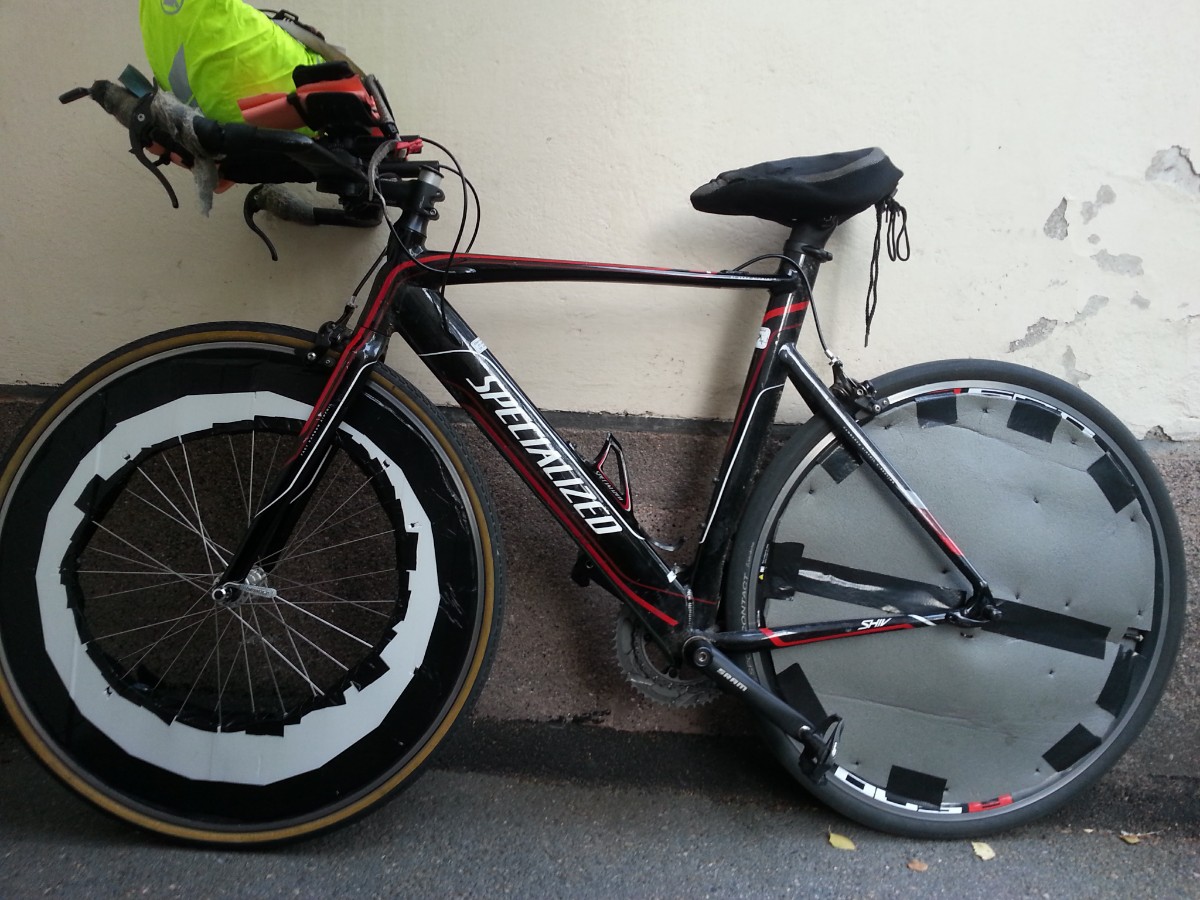

Vikupropiksi uskon jämäpalan eurolla ostamani palan olevan. Alppirauta Flemarilla. Huomenna tulee lisää. 1200 x 2400 mm ja levy maksaa 14 €. Eivät vikuprop nimeä tunteneet, mikähän se nimi oli, mitä myyjä käytti? Vakomuovi? En ole ehtinyt mitata paksuutta, olisiko 3 mm? Voi järkky, miten hankalaa oli kuluneella mattoveitsellä leikata. En omista vastuslankaa, enkä ehtinyt rakentamaan sellaista. Helpommalla olisin päässyt kuumentamalla veistä kuin vain leikkaamalla.
Näyttäisi matskun riittävän etukiekon laipan pidennyksestä yli jääneessä palassa takakiekon vetopuolen aukon täyttöön. Ei tullut etukiekon laipan syvyydestä millin tarkkaa materiaalin vähyydestä johtuen. Toiselle puolelle riitti yhtenä palana ja toiselle kasasin useasta silppupalasta. Niin hidasta oli, että päästäkseni tuulisena päivänä kokeilemaan tuuliherkkyyttä, oli kiirehdittävä ja se näkyy jäljessä.
Kyllä repi tuuli ja sai olla varuillaan koko ajan, kun 10 m/s puuskia oli ilmatieteenlaitoksen mukaan. En pidä tuota laipan leveyttä turvallisena noissa tuulissa, mutta tein syvän laipan, kun sitä on helpompi kaventaa kuin kapeaa leventää. Toki ängeseväkin pitäisi kokeilla.

Kuten sanoin, tylsä mattoveitsi on huono. En käyttänyt harppia, lankaa ja muutakaan mittaa. Kokeilin irtokiekon pyöritystä maassa yrittäen pitää veistä samassa paikassa ja se oli parempi kuin käsipelissä veto. Jos selkä ei olisi juilinut pitkään ikävissä asennoissa olemisesta, olisin heittänyt pyörän katolleen ja laittanut kiekon haarukkaan ja pyörittänyt kiekkoa pitäen veistä paikallaan. Luonnollisesti aluksi vedin vain naarmun pintaan ensin. Ja tein monta korjausta naarmuihinkin ennen läpi leikkausta idealla korjaan jälkikäteen. Pahimpia korjasinkin. Ja silti jäi tuollaiseksi, koska oli päästävä kokeilemaan tuuleen. Eilen tuuli, tänään ei pitäisi olla juurikaan tuulta. Nukkumaanmeno oli liiankin lähellä.
Vaikeus mattoveitsen käytössä ilman kunnolla piirrettyä mittausta leikaten, ei tullut vain tylsyydestä, vaan myös siitä, että muovissa on jykevät pitkittäissuuntaiset kennojen väliseinät. Kun kaarretta yrittää vetää, ei jäänyt kertaan tai pariin veitsen lipeäminen pois kaarelta seinää pitkin suorana viivana tangentilla. Siksi kuumennettu leikkuri vastuslangalla tai veitsellä olisi ylivoimaisesti helpompi, nopeampi ja tarkempi tapa tehdä työ. Luonnollisesti kunnolla mitatun ja piirretyn leikkausviivan käytön ohella.
En hifistellyt, kun en ole ikinä ajanut peruskiekkoa syvemmällä laipalla eturenkaassa, joten totesin, että on helpompi tehdä quick and dirty syvä laippa kuin pidentää liian lyhyttä. Kiinnosti myös, toimiiko vikuprop pinnoihin nippusitein ja päältä jesarilla pinnojen välistä eri puolien yhdistys. Hitto miten monta palaa sai leikata.
Totesin, että vaikka muotokerroinetuja voisi saada millintarkasta toteutuksesta, pitäisi ensin saada dataa hallittavuudesta lopullisen mitan päättämiseksi. Joten vähemmällä kiireellä tarvittaessa siistiminen. Vastapainona aggressiivisen syvä laippa jopa kapeissa kohdissa antaa muotokerrointa kai anteeksi epätasaisuuksien osalta ollessaan syvempi paikoin. Tutkimustyötä, ei kaupallinen tuote myyntiä ajatellen. Pökäleen uskaltaa tehdä, kun sen voi kiillottaa :mrgreen:

Nopeutti selvästi pyörää tuo laipan pidennys.
Kiire tuli sopivan testisään, eli tuulen katoamisesta seuraaviksi päiviksi. Piti saada heti tien päälle. Nyt kun tietää ängesevän tai haarukkaperäsimen tarpeen, ei ole niin hätä, vaan arvon valmistusmatskun kanssa. Gorillatapeko vai Raptor Wrap? Raptori kestänee, mutta sitä ei noin vain pureta.
Toivottavasti maltan talvella Streetmachinen odottaessa kevättä tehdä edustavamman version siihen. Jos ei riitä puuskan oikaisija tri pyörään, täytyy ohentaa laippaa estetiikkakin huomioiden. Toki gettoversio aiheuttaa pahennusta ohitettavissa, kun ei ennen noin nopeat kiihdytykset ole millään pyörällä onnistuneet.
Sen verran testeistä tietää, että vaikkei takakiekko ole täydellinen vetopuolella, hirmu eron tekee ja aeroon kunkumpi kuin osasin teorian perusteella arvata, kun normiajon ja sprintin ero on posketon. Tuntuukohan sähköllä ajo tältä, menee niin kevyesti citynopeuksissa?

Toinen ajokerta pitkällä etukiekon laipalla. Tietysti ilmatieteenlaitoksen saitti hyytyi ja ei näe paria ekaa tuntia reissusta tuulitietojen osalta. Vikalta osalta näkyy keskinopeuksia vartin välein ja ne vispasivat todella paljon. 1,3 -5 m/s, joten normimeiningillä puuskat ovat olleet 8-10 m/s paikkeilla. Oletan lähemmäs 8 m/s ja se on vielä pidemmässäkin lenkissä harvakseen esiintyen ok. Rassaavaa kun tapahtuu, joten ei ehkä niin hienoa reissun päätteeksi. Tänään 76 km ja ei vasen hauis valittanut. Muutaman metrin tuulet eivät vaikuttaneet juurikaan, mutta sai painia kovimmisa puuskissa. Sen verran tuulta, ettei sprinteistä saa sen kummempaa tietoa kuin, että samaa luokkaa kuin entisetkin sprintit. Yhden pätkän ajoin kahteen suuntaan ja vastatuulituloksia olen sanut nopeampiakin ennen, joten luultavasti tuntuma kovasta tuulesta sillä hetkellä piti kutinsa. Ajoin myöhemmin kai tyynemmällä hetkellä saman pätkän takavasemmassa tuulessa ja jäin parhaista tuloksistani, mutta olihan mulla jo kymmeniä kilsoja pohjia, joten ei taas oikein osaa sanoa mitään. Kaiken päälle 5s näytteenottotaajuus on haastava tarkan huippunopeuden saamiselle, kun takatuulivedossa lopetin kesken, kun tuli vastaantulija.
Nyt kun tiesin, että voimaa antaessa kiihdytyksessä pyörä lähtee kuin hauki kasilikosta, ei ollut samalla tavalla paskahalvausta ja shokkia yhtäaikaisesti, kun tiesin lopettaa muutaman polkaisun jälkeen kiihdytykset. Ei menty samalla tavalla pelottaviin nopeuksiin enää ja silti ohitukset sujuivat pienessä tilassa, mikä on kiva vastaantulijoiden väistämisessä ohitettaessa. Tyhjässä paikassa takasivutuulivedossa alamäkeen aloittaen ja isoimpiin öö oisko 5-6 vaihteeseen kiihdytys tasaisella 26,4 km/h>46,4 oli kahden mittauspisteen väli, eli 5 s nopeuden ero kiihdytyksessä. Sen keskiarvo on siis 4 km/h/s kiihdytystä ja karttakuvasta päätellen on mahdollista, että nuo mittaushetket olivat molemmat tasaisella, mutta ei siitä ole varmuutta. Luonnollisesti alemmasta nopeudesta aloitus kiihdytyksessä tuo suuremmat kiihtyvyydet, mutta enpä älynnyt analysoida sellaista. Pitääpä katsoa, jos jonkun löytäisin ja palata asiaan.
Yhteenvetona onhan tuo leveä etulaippa houkuttava ja en tiedä vielä, miten rajuksi laite muuttuisi, kun vain pääsisin tuunaamis burn outista ja laittaisin levyn taakse vetopuolelle. En tiedä, miten määritellään laipan syvyys kaupallisissa vertailukelpoisuuden aikaansaamiseksi, mutta jarrupinnan ulkolaidalta sisään päin mitaten laipan syvyys vaihtelee 9-10 cm välillä toiselta puolelta mitaten, toisesta en ottanut mittoja. Eli ei ole ihan miedoimmasta kyse, kun usein tuulipäivinä pro kuskit maantiepyörillä ottavat maksimissaan 50-60 mm laipat, miten ikinä ne sitten mitataankin. Äkkiä noissa varmaan pinta-ala kasvaa prosentuaalisesti laipan syventyessä, vaikka mennäänkin kohti napaa ja halkaisija laipan sisäreunassa pienenee.
Oletan, että käytettävyyden raja menee ilman ohjausstabilointia 4-5 m/s tasaisen tuulen kohdilla rannikon puskakertoimet huomioiden ja mukavuusalue on max 3 m/s nyt, kun ei vielä ole takana kaksipuoleista levyä.
