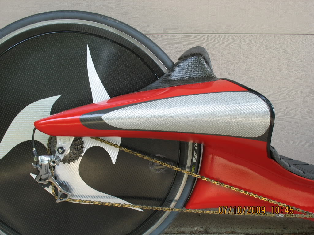

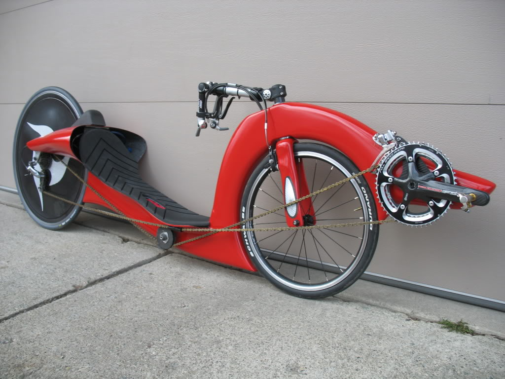

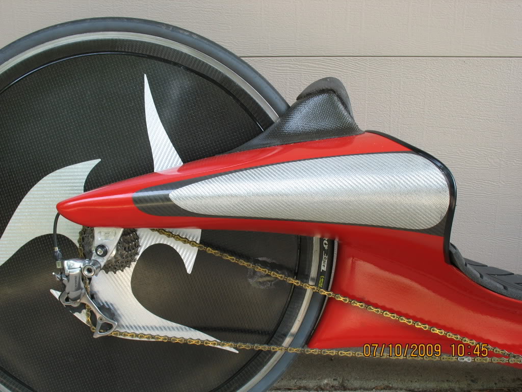

Yksi katteiden rajatapaus, jota olen yrittänyt hahmottaa itselleni on Morciglio Thundervolt M1, jossa takahaarukka on selvästi muotoiltu ilmaa ohjaavaksi:
Säännöissä Unfaired Recumbent luokassa sanotaan näin:
The vehicle construction shall be such that its shape does not overtly direct airflow around the rider's body, nor attempt to reattach the airflow behind the rider by use of tail fairing devices. The only exception being the use of an aerodynamic shaped helmet. The vehicle can incorporate aerodynamic fairings to make its structure and components more aerodynamic. Allowed fairings are: rotating wheel covers and splitter plates.
M1:llä on kirjattu useita ennätyksiä unfaired luokassa. Luetaanko sääntöjä siis niin, että jos itse laitteen "kantava" rakenne on ilmaa ohjaava, ei systeemiä tulkita katteeksi, koska on tuo lisämääre, jossa kielletään vain erilliset katelaitteet, eli: "by use of tail fairing devices"??
Tämä tulkinta antaa mielenkiintoisia mahdollisuuksia, varsinkin hiilikuiturakenteille. Takapäähän saa katteen, kun muotoilee takahaarukan M1:n mallilla vaikka vähän isommaksikin ja keulaan "nuolimallisella" pyörien tuennalla saisi etukatteenkin.
Vai onko tässä jotakin jota en ole hiffannut? Mikä on RRF:n tulkinta, jos ensi kesänä ilmestyy Nokian kisoihin tuollainen kuvitteellinen kummajainen?
