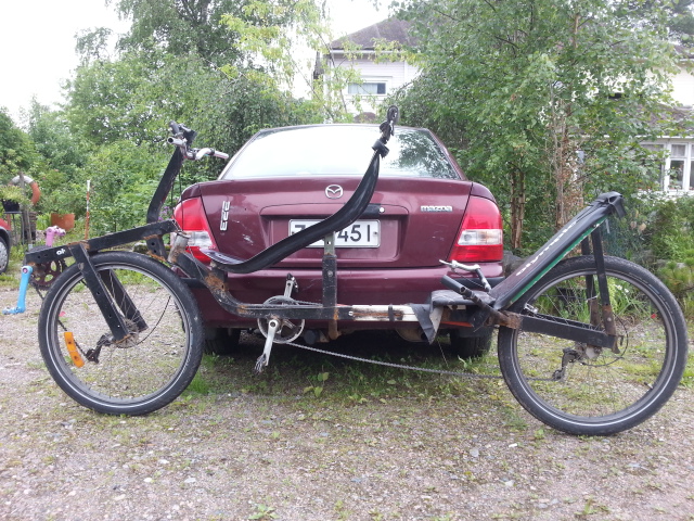

Sateessa kakspäällä ajoa - korjauslistaa:
  1. Taakse roisku kuraa ja vettä kasvoille asti. Elikkä se pitäs estää, taidan laittaa tarakan ja levy siihen kiinni, roiskesuojaksi. Ehkä vois myös levyttää takakiekkojen sivut, niin ett laukut voi heittää siihen kylkeen.
  2. Ohjaustangon levennys pitää tehdä ja klappi pois sen kiinnityksestä - helpompi ohjata.
  3. Ketjut vaihdettava 8-pakan ketjuiksi - loppuu rohina.
  4. Samalla takaketjuu lyhennettävä - jaksaa palauttaa pienelle rattaalle.
  5. Etujarru - yksi jarru opettaa kyllä ennakoivaa ajoa.
  6. Pidennän runkoa 5cm ja hitsaan kiinni - mahtuu pitkäkin taakse n. 190cm.
  7. Takakeskiö klemmarilla kiinnitettävä - säädöt kuskille keskiönsiirrolla.
  8. Niskatuki taakse
  9. Etuvaihtaja eteen
    Pitkästä listasta huolimatta positiivinen ajokokemus 8)

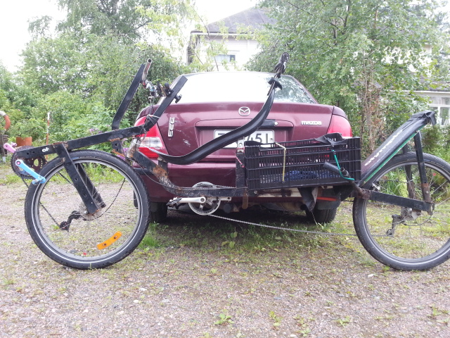

Kahdella ohjaustangolla. Onko vähän töks, eli rumempi tuo uus?

Kirjoittaja PW
Mitäpä sitä kahella tangolla ku toiset pärjää ilman;) Tulipa tilaa ohjaamoon, mahtuu vähän isompikin immeinen;)

Cantileverjarrun sovitusta eteen, Vaijerikolmion edessä on runkoputki :? Jos tekis ite pidempihaarasen vaijerikolmion, sitten vois toimia.
V-jarrussakin runkoputki tulee eteen :? Pitääkö tääkin tehdä ite?
Re: MBB tandem 2WR
Lähetetty: 07 Heinä 2016, 22:13
Noita cantilevereitä on vaakasuorilla vivuilla, jolloin vaijeri voi lähteä vaikka suoraan ylös. Voithan laittaa vaijerikolmion sijaan puomin päälle poikkinangon, jota sitten nostat vaijerilla tangon keskeltä. Tässä kaupallinen toteutus.
Haarukan etupuolella on muuten enemmän tilaa.
