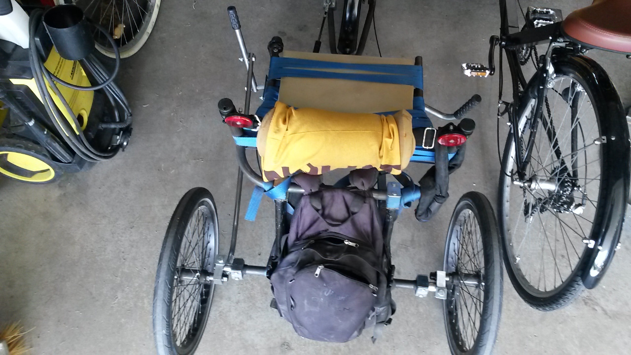

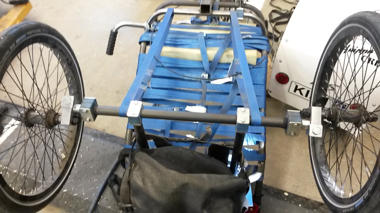

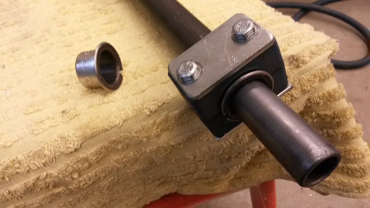

Kevennetty telin laakerointi. Teflonpintainen laipallinen liukulaakeri. Taka-akseli on 25x1,5 hydrauliikkaputkea, jonka päähän sahasin kahteen suuntaan halkion. Levitin putken päätä hieman, jotta laakerin 23mm ulkohalkaisija mahtui sisään ja lopuksi stauffi kiristys. Taka-akselin sisään sujahti 20x2,5 teliakseli aika välyksettömästi.
Viestit: 7731
Re: Luggarion, matkalaukkutrike
Akseli on valmis. Nyt koeajolle -->

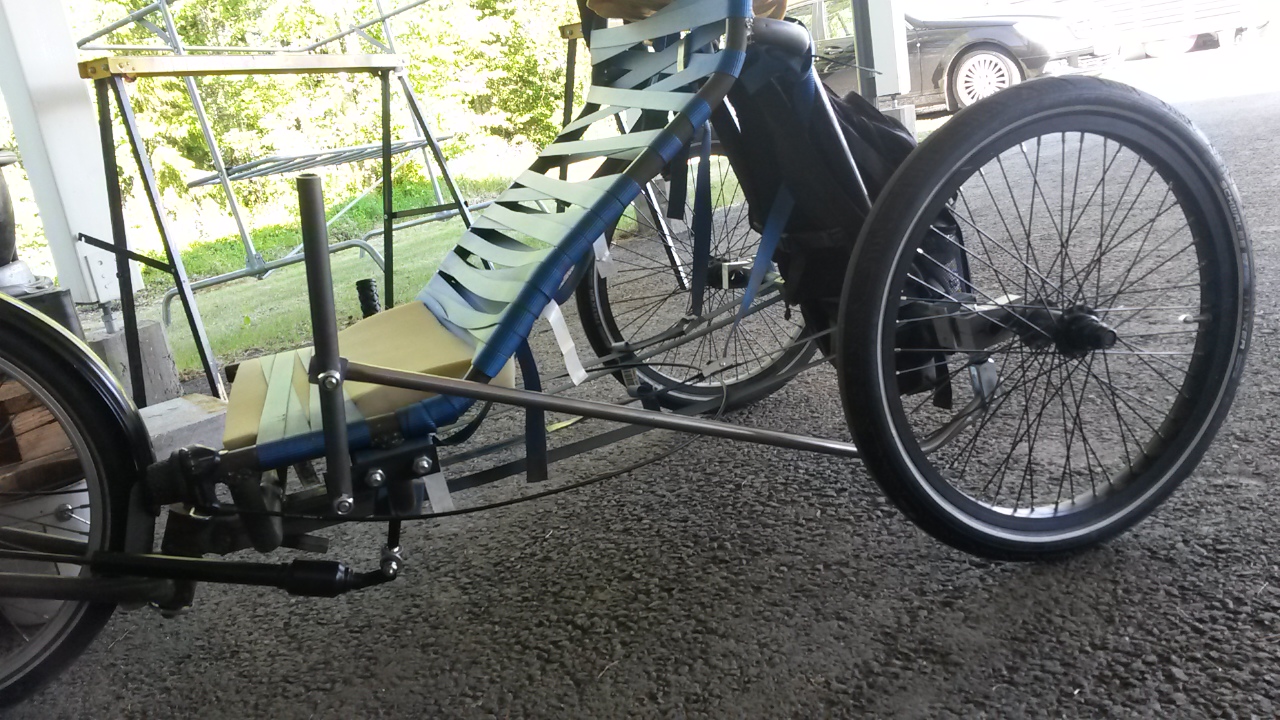

Ei tullut ilman vipua mitään, mutta vivun kanssa tuntuu toimivalta. Ainakin lähikurvailuissa. Pidemmän ajan kuluessa vasta lopullinen totuus valkenee.

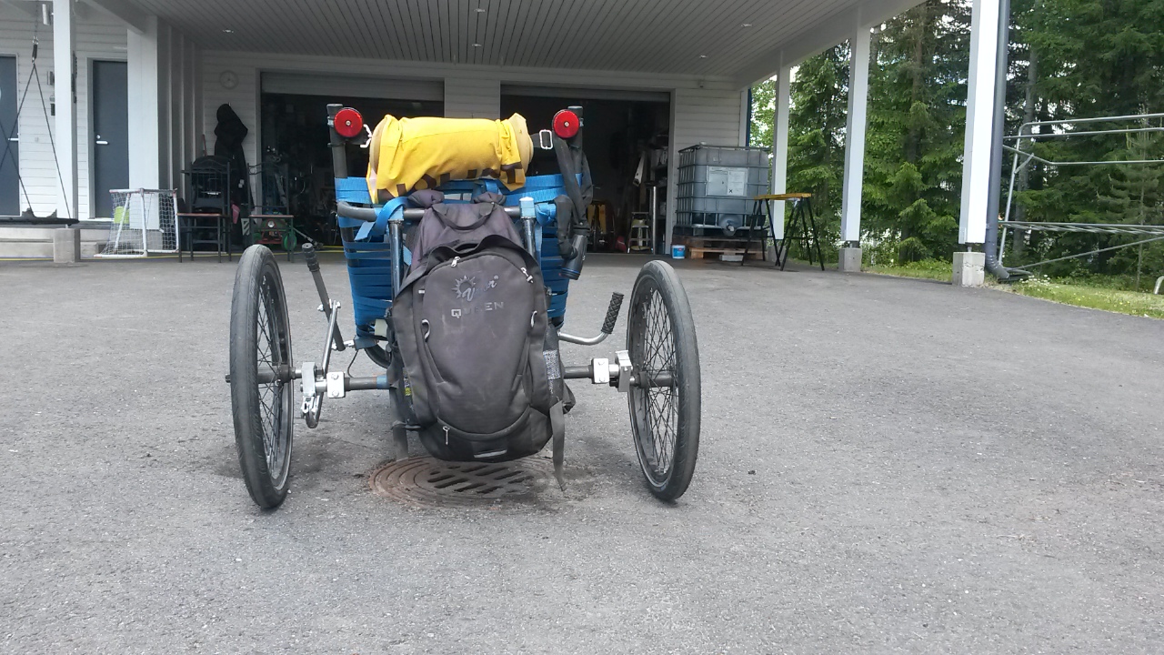

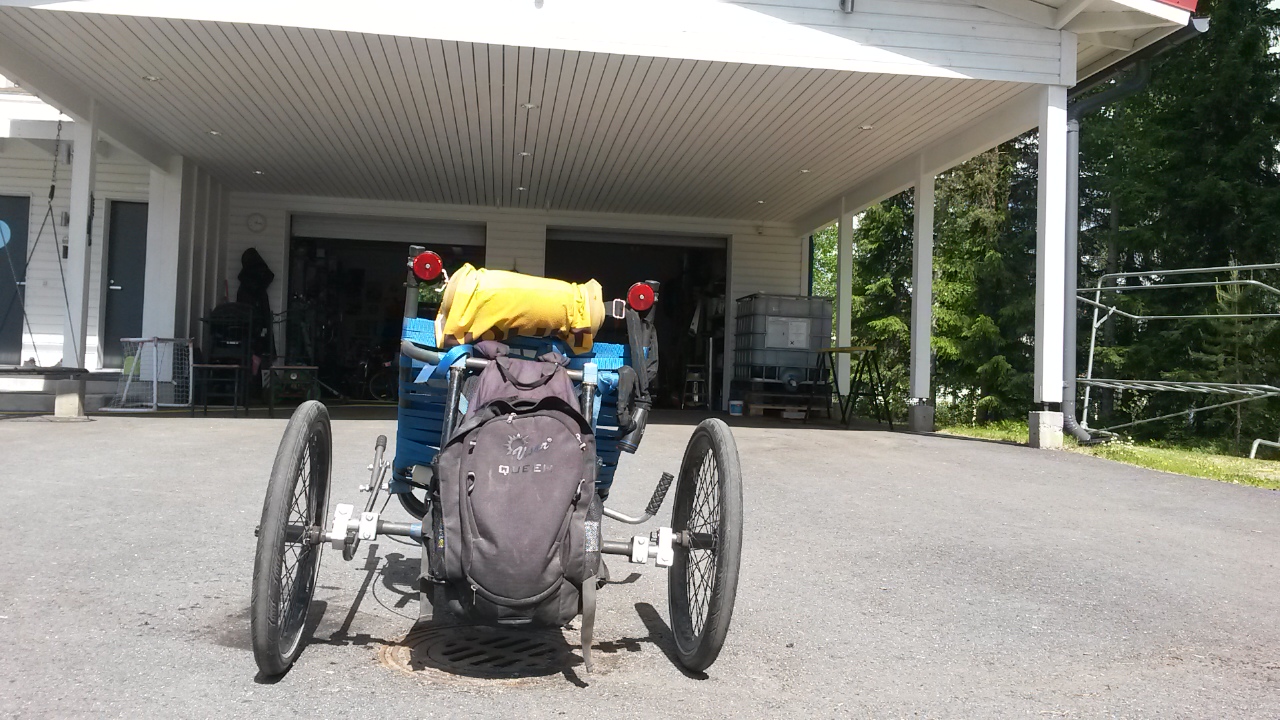

Kallistuksen ääriasennot.
