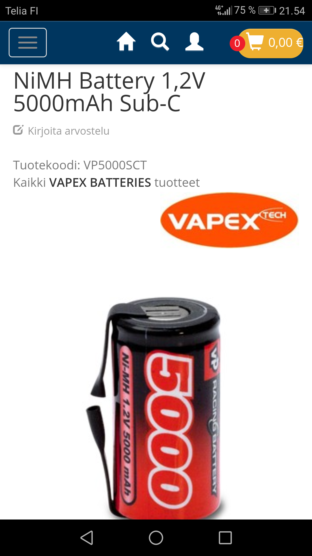

Uusia akkuja selaillessa, tuli vastaan Nimh akkuja 1,2v 5000mAh - jos noita ostas 20kpl:tta ja kytkis yhteen :?
Kuvasta luulis, ett niissä on piuhat hitsattu valmiiks :? Kympin/kpl * 20,- = 200,- :?

Tuo nyt ei kyllä kannata. Samalla rahalla saa litiumkennoja isommalla kapasiteetilla ja ennen kaikkea pidemmällä kestoiällä.

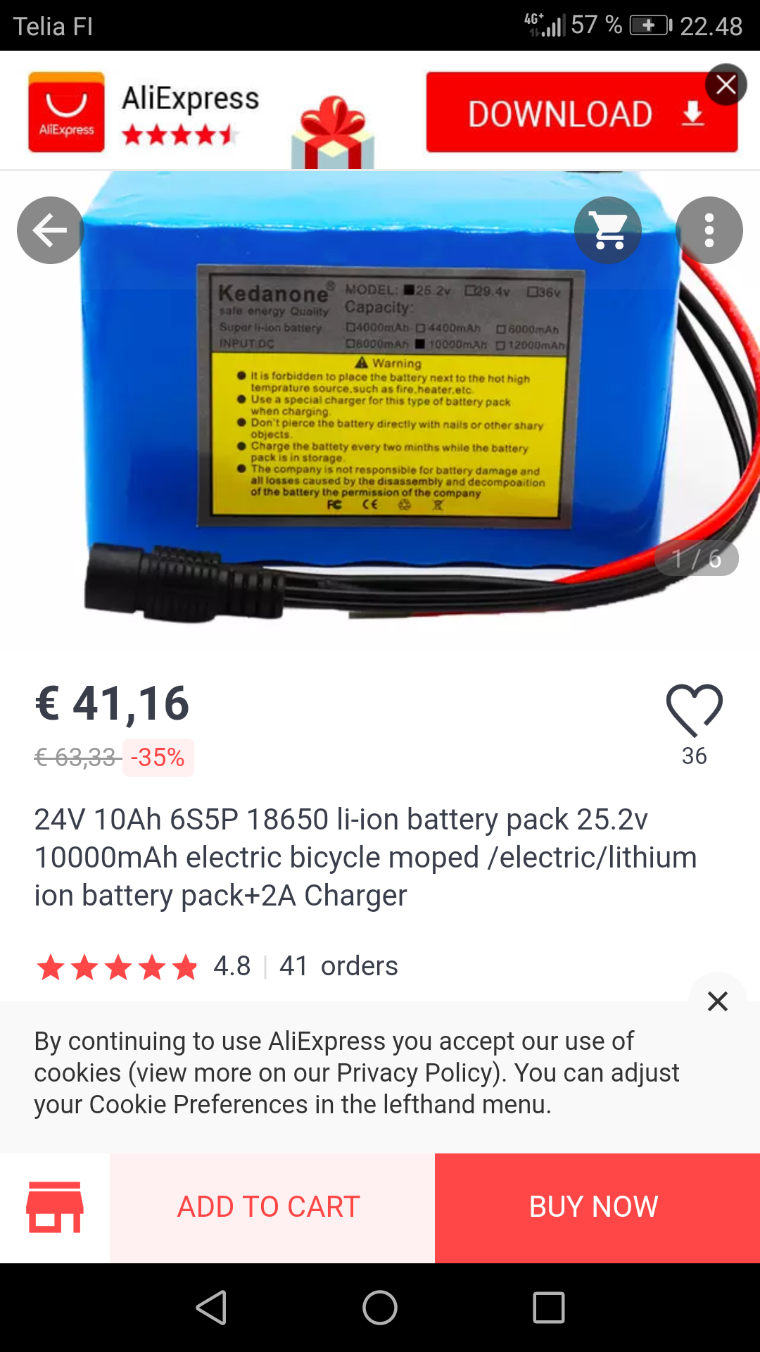

No niin, mikäs täs ois vikana? Hinta vaikuttaa kuitenkin halvalta.

Veikkaan ettei kapasiteetti ole ihan sitä mitä luvataan, tosin luvattu ei ole mitenkään kauhean huikee.

Ostaa kaks? Mikä olis kauheen huikee? Tai riittävän huikee? Jos tuossa on 10Ah.
Lähinnä nyt haeskelen, mistä olis järkevää ostaa uus akku ja millanen?

Yksittäinen 18650 akulle 2300 mAh on laadukkaissa hyvä lukema, mut noissa on vain 10Ah/6 = 1667mAh
Et voi olla et toi jopa antaa aikalailla sen mitä lupailee. Aina voi ostaa kaksi.

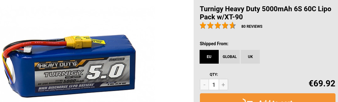

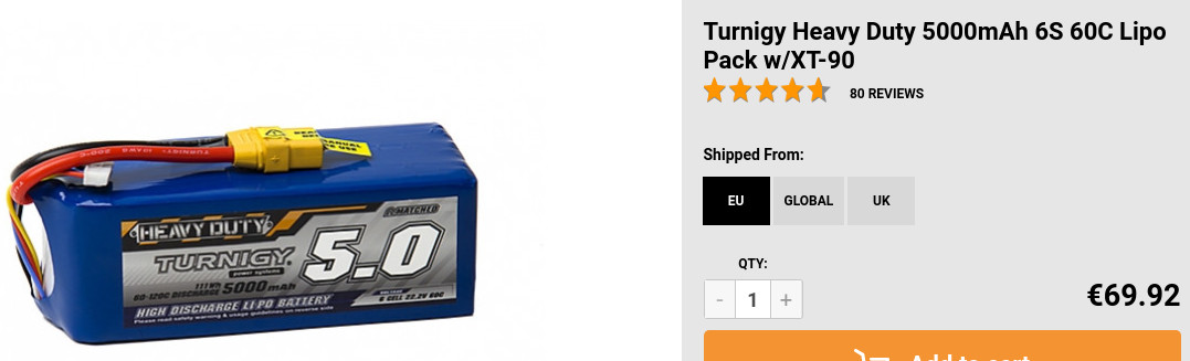

Tuo tuntuu käyttäytyvän juuri kuten nikkeliakkujen pitääkin. Antaa latauksen jälkeen reippaasti virtaa, mutta lopettaa nopeasti, kun jännite äkkiä laskee. Tyypillinen nikkeliakun vanheneminen. Osta vaan litiumakku.
Lipoakuissakin (lennokkiakut) voisi olla itua. Ne vaativat toki vähän näpräämistä ja erikoisen laturin, mutta ovat halpoja ja pienestäkin akusta voi ottaa isoja tehoja. 6 kennoa sarjaan kytkettynä saa valmiina ja jännite on tuossa 22,2 V, mikä varmaan riittää saamaan tuon ohjaimen toimimaan. Tuollainen Turnigyn 5 Ah 6s kenno painaa vain kilon.

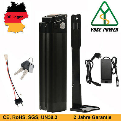

Tuossa ois valmis litiumakku latureineen ja posteineen 156€. Ei tarvi värkkäystä. Merkki on Yosepower. Mulla ja janxilla on tuon merkkiset sähkövehkeet. Saksasta tulee, eli toimitusaika lyhyt ja mielestäni helpompi ostaa ku chinasta.
https://www.ebay.com/itm/E-Bike-Li-Ion- ... SwJkVdzjdO
