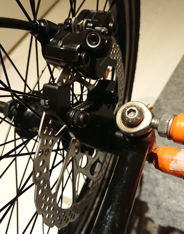

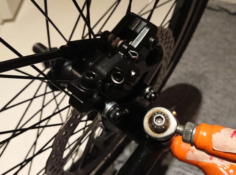

Laittelin jarrua kiinni, jos saisi jonkun mitoituksen kartioprikan tekoon. Vaan homma tyssäsi heti, kun näköjään mun jarrusatulaan (BR-MT400) tuo eteen tarkoitettu adapteri (SM-MA-F180P/S) on vähän liian pieni. :lol: Pitäisköhän se sittenkin olla takapään malli (SM-MA-R180P/S). Jarrulevy on 180 mm. Vai asennusvirhe? No eipä ihme olis sekään...
Jarrusatulan kiinnitys ja adapteri.JPG (329.23 KiB) Katsottu 4688 kertaa

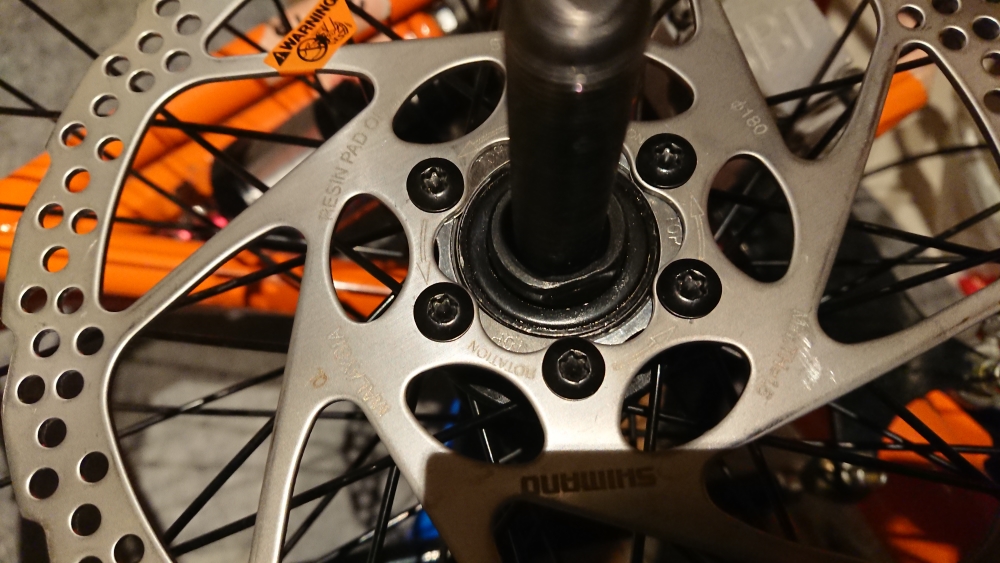

Jarrulevyn adapterin voisi liimata tuohon? Tuon syvemmälle se ei mene, kun jarrulevy on paikallaan. Pitää saada jarrusatulat kiinni, niin uskaltaa liimata.
Jarrulevyn kiinnitys.JPG (430 KiB) Katsottu 4688 kertaa

...Laittelin jarrua kiinni, jos saisi jonkun mitoituksen kartioprikan tekoon. Vaan homma tyssäsi heti, kun näköjään mun jarrusatulaan (BR-MT400) tuo eteen tarkoitettu adapteri (SM-MA-F180P/S) on vähän liian pieni. :lol: Pitäisköhän se sittenkin olla takapään malli (SM-MA-R180P/S). Jarrulevy on 180 mm. Vai asennusvirhe? No eipä ihme olis sekään...
Asennusvirhe on helppo testata: käännä adapteri toisinpäin, se ei ole symmetrinen. Jos on väärinpäin, niin jarrusatulaa ei ainakaan saa kiinni.

Tuohon jarrulevyn adapterin liimaamiseen liittyen tuli mieleen mahdollinen pinnojen vaihtaminen: jos sattuu katkeamaan, niin saako uuden pinnan pujoteltua paikalleen, jos adapteri on paikoillaan? Voi toki olla epätodennäköistä, että tuollaisesta bmx-kiekosta menee koskaan yhtään pinnaa poikki...
EDIT: ja adapterin pulttien kierteisiin ruuvilukitetta, ei liimaa. Liiman käyttöä kadut siinä vaiheessa, kun syystä tai toisesta joudut myöhemmin kuitenkin irrottamaan adapterin...
EDIT2: luin väärin, kyse olikin jarrulevyn eikä jarrusatulan adapterin liimaamisesta... -> ok
Tarkoitus siis lukita tuo alumiininen rinkula napaan, johon tulee jarrulevy kiinni.
Heh, väärinpäin tuo adapteri oli. Uskomaton ero, vaikka näyttää, että eihän se voi toisinkaan päin riittää. Up -nuoli piti laittaa osoittamaan kuskiin päin. Kieroja nämä nojapyörät. :lol:
